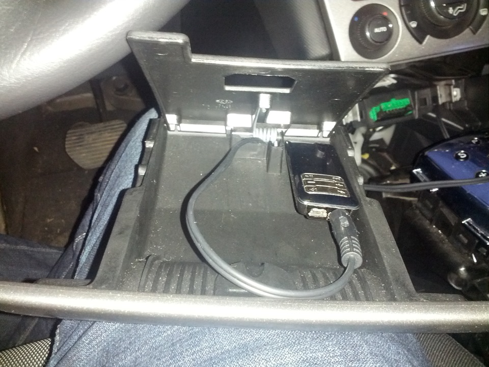

Итак, всю пятницу я потратил на затею с проводкой аудио провода из бардачка и зарядки от прикуривателя. Сделал все это из ненависти к куче проводов в салоне. Поэтому решил убрать всё под центральный тоннель и под торпеду.
Затея состояла в следующем:
— аудио провода вывести слева от руля к телефону и в пепельницу (не использую ее по назначению)
— к прикуривателю подключить разветвитель (на 2 обычных разъема и 2 USB) а от него провести microUSB к той же мобиле и вывести 4 провода к задним сиденьям: microUSB, miniUSB, iPhone4, Iphone5(Lightning).
Первым делом демонтируем центральный тоннель.
Проводим аудио:
Нужно проснуть провод (2RCA<->Jack3.5) из бардачка к центру. Для этого я просовывал руку в районе климат контроля по локоть и наощупь искал провод, который продел другой рукой. Я поставил 2 двойника и подключал через них сразу 2 провода.
Далее я решил один провод пустить к мобиле (ниже покажу, куда), а второй в пепельницу. Для этого открываем крышку пепельницы, снимаем пружину, продеваем провод с 3.5 разъемом на определенную длину (около 15 см) и собираем пепельницу обратно.
Теперь перейдем к прикуривателю.
Я купил такой разветвитель.
Раскручиваем его штекер и прикручиваем соответствующие провода к штатному прикуривателю изнутри.
Таперь присоединяем штекеры в разветвитель и начинаем вести провода.
Далее я провел microUSB провод к рулю, что бы подключать телефон.
Далее определяемся с длиной провода и хомутами крепко прижимаем к арматуре
И к этому же месту крепим второй аудио провод.
Кипу из 4 прводов я решил запихнуть в задний откидной ящик — ничего не прдется сверлить и резать, провода хорошо проходят. Снимаем задние воздуховоды (или просто пластик, зависит от комплектации). И выводим провода.
Затем собираем обратно.
Собираем все обратно (желательно так, что бы лишних винтиков не осталось).
И вот, в следствие всех этих действий получилось авто, в котором дофига проводов, что бы заряжать любую мобильную технику и сразу 2 провода, что бы слушать музыку с телефона или плеера. И при всем этом, все провода спрятаны и ничего не торчит и не мешает!
