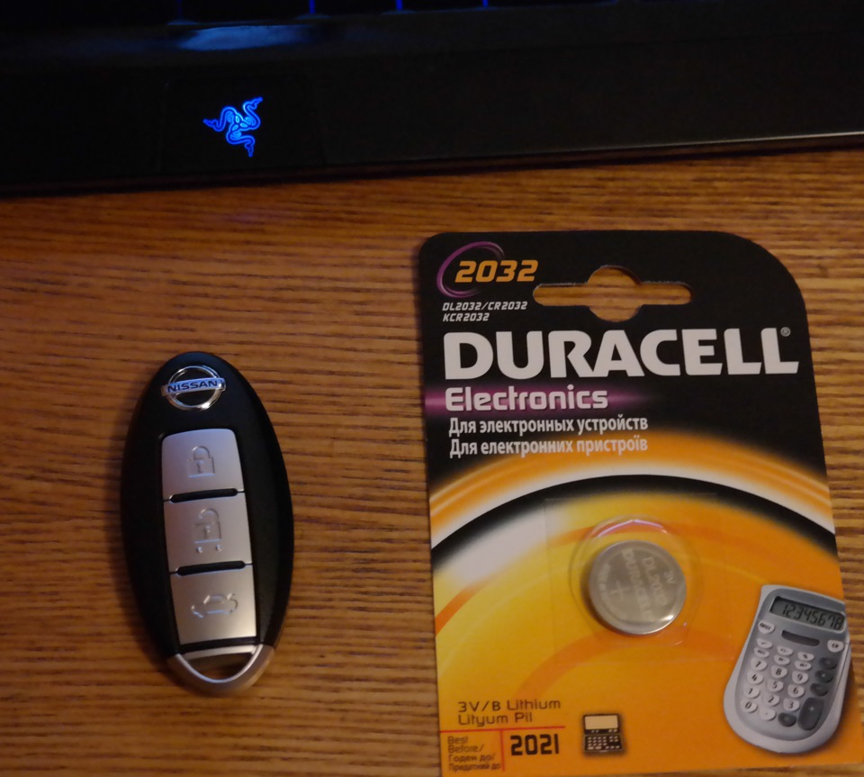

Всё началось с того, что дистанция реагирования машины на ключ резко сократилась в два раза, затем не сразу машина понимала, что именно владелец ключа около машины, приходилось несколько раз подряд клацать кнопку на ручке, пока она не проснется.
Конкретно напрягло, когда прыгаешь в машину, жмёшь тормоз и кнопочку запуска, а она вовсе лишь включает зажигание, так как только через секунд 10 понимает, что в салоне ключ.
Открыл инструкцию, нашел там модель батарейки CR2032, купил батарейку и принялся менять.
Всё очень просто, ну проще некуда. Тем более в инструкции всё описали.
Батарейки хватило ровно на год, думаю, хороший результат. Раз в год менять не лень=)

Когда батарейка в брелке сядет в ноль или будет слабый радиосигнал от брелка (из за помех) на приборке матричный жк дисплей покажет пиктограму о небходимости вставить ключ (брелок) в порт так как там находитя антена имобилайзера.
В 150 LC Prado нет порта но в инсрукции написано при подобной ситуации брелок поднести к кнопке запуска и имобилайзер его увидит.
В некоторых авто порт имеет функцию зарядки, может это удобно, но покупа и змена батарейки в нашем брелке не напрягает бтарейка CR 2032 довольно распростанённая, год работы для неё не предел моя прослужила более 2-х лет.
Порт удобен когда передаёш авто на сервис мастеру, кода жене или отцу передаёш уже заведённую (было раз приехали с отцом на мойку мою помыли раньше, а ему надо было успеть к зубному, обменялись документами он сел и поехал а ключ у меня в кармане — мониторчик в приборке писал NO KEY, он не понял про что это, а пикающий звук принял за сигнал непристёгнутого ремня, благо зубник находился недалеко и стоянка окло частной клиники охраняемой, отец обнаружил, что он без ключа когда хотел закрыть) таперь в таких ситуациях оставляю брелок в порту. В остальных случаях брелок в кармане или в барсетке.
