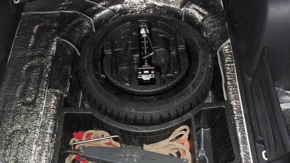

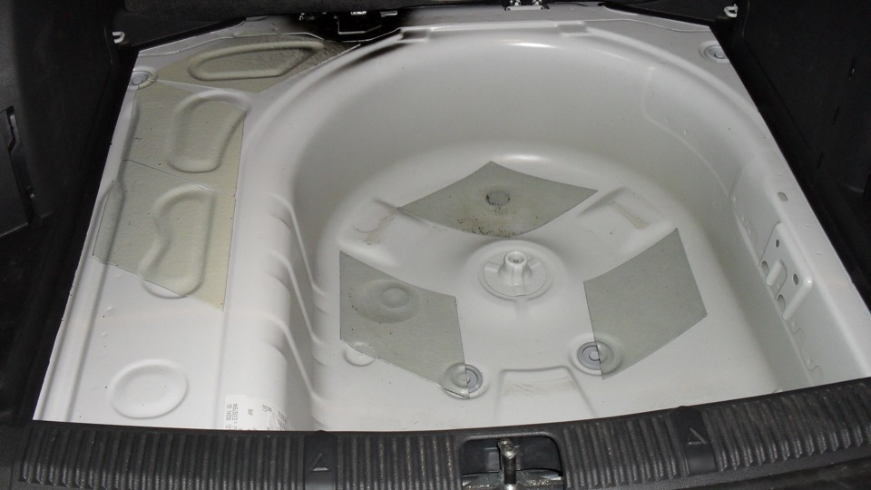

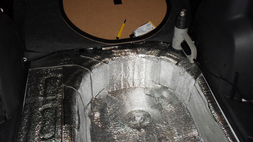

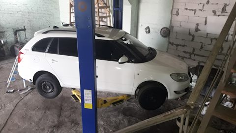

Когда начал ездить на Фабии, поразило, что дорожный шум буквально наполняет салон. Сегодня за рулем была жена, а я, будучи пассажиром, решил прислушаться, откуда же идет этот шум… Как оказалось, основной источник шума даже не колесные арки, а багажник. Ниша запаски как резонатор гитары аккумулирует все дорожные шумы и они эхом отдаются через багажник в салон. Пустая ниша из которой вынули запаску вообще гудит как барабан, точнее как ванна из тонкого железа. ( Кто имел или имеет такую ванну, знает, как она бренчит от водяной струи.) Шторка из клеёнки не может служить серьезной преградой этому шуму. Поэтому принял решение сделать сегодня же шумку именно багажника. Правда, пока не снимая пластиковой обшивки. Эту процедуру оставляю до лета. Как и обработку "жидкой шумкой" из баллончика колесных арок. Эту работу надо проводить при температуре не ниже +15, а у меня в гараже даже с газовой грелкой всего +7…
В качестве шумопоглотителя использовал доставшиеся даром отходы производства, а именно — некий материал, имеющий сверху блестящую металлизированную поверхность, а с обратной стороны — что-то типа вспененного полиуретана с клейкой поверхностью, прикрытой до применения прозрачной пленкой. Отрезаешь кусок этого материала какой нужно, снимаешь предохранительную пленку, нагреваешь феном липкую часть для лучшего прилипания и приклеиваешь.
Освободил багажник, вынул запаску и вкладыши с домкратами и тросом и приступил…
Что получилось — видно на фото. Такую же работу я делал когда-то на своей "двенашке". Эффект был, и даже очень приличный. Думаю, и здесь будет…

Эффект поразительный! Остальное (пол, потолок, двери, капот, передние крылья) можно было и не шумить. Потому что где-то 70% шума шло сзади.
тоже сейчас на комби езжу и грешу на шум в салоне. И так же придерживаюсь, но к 60% что из багажника, оставшиеся проценты передние арки и все остальное. Лишний раз убедился в этом, когда меня на хэтчбеке везли, там все же потише будет))
