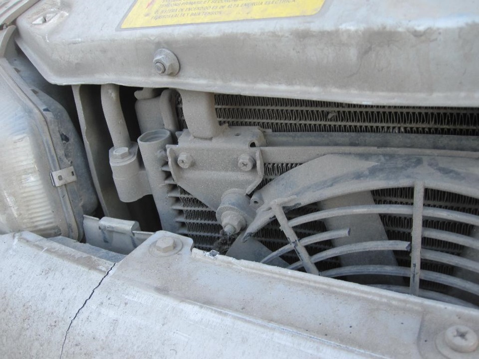

Снял решетку радиатора пока ждал очереди на СТО

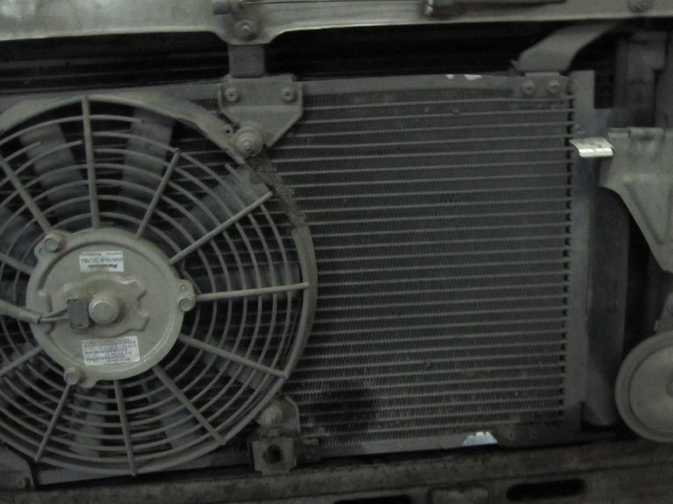

Видно как помят радиатор кондиционера и разбит кожух вентилятора.
Заехал в бокс. Сняли бампер и пластиковую балку под ним. Стал виден радиатор полностью
Выгнули радиатор кондиционера на место вручную. Его вентилятор стал свободно вращаться, не задевая радиатор.

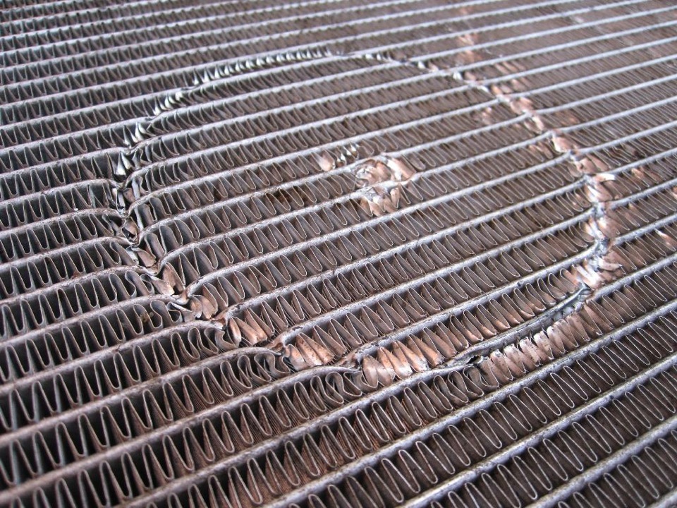

Сняли радиатор. Вот он:
Вентилятор пробил трубки радиатора и замял пластины своим корпусом и лопастями. Оттуда тосол и выливался.

Что за пятно на радиаторе кондиционера
Это радиатор охлаждения двигателя на фото. Все в тосоле
