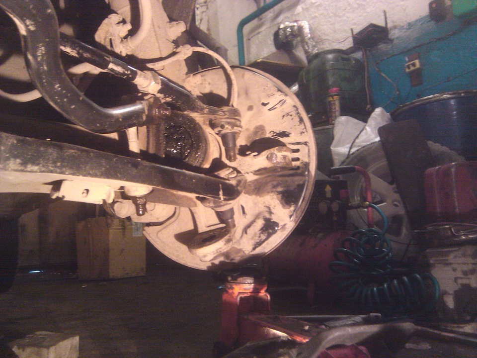

Снимаем привод
1. Задираем машину,
— сымаем колесо,
— расчеканиваем и снимаем гайку ступицы…
2. Лезем под машину,
— снимаем защиту,
— не переднем редукторе откручиваем заливную пробку (накидной-звездочка на 24, головка не лезет),
— подставляем тазик, головкой или звездочкой на 14 откручиваем сливную пробку и сливаем масло
3. Отсоединяем рулевой наконечник и шаровую опору от поворотного кулака
4. Аккуратно стаскиваем ступицу с привода и отводим ее в сторону,
— лезем под машину и аккуратным коротким и точным ударом через деревянную палку в корпус внутреннего ШРУСа выбиваем привод из редуктора
