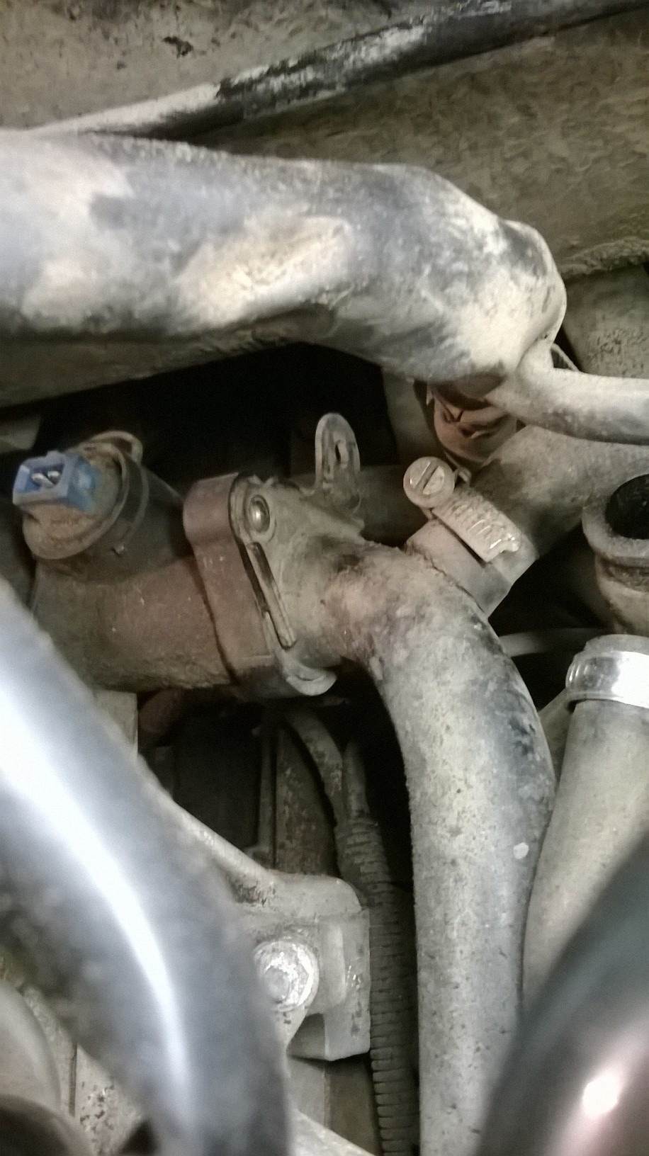

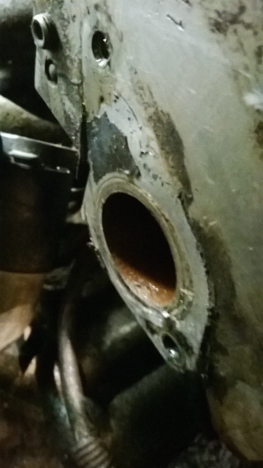

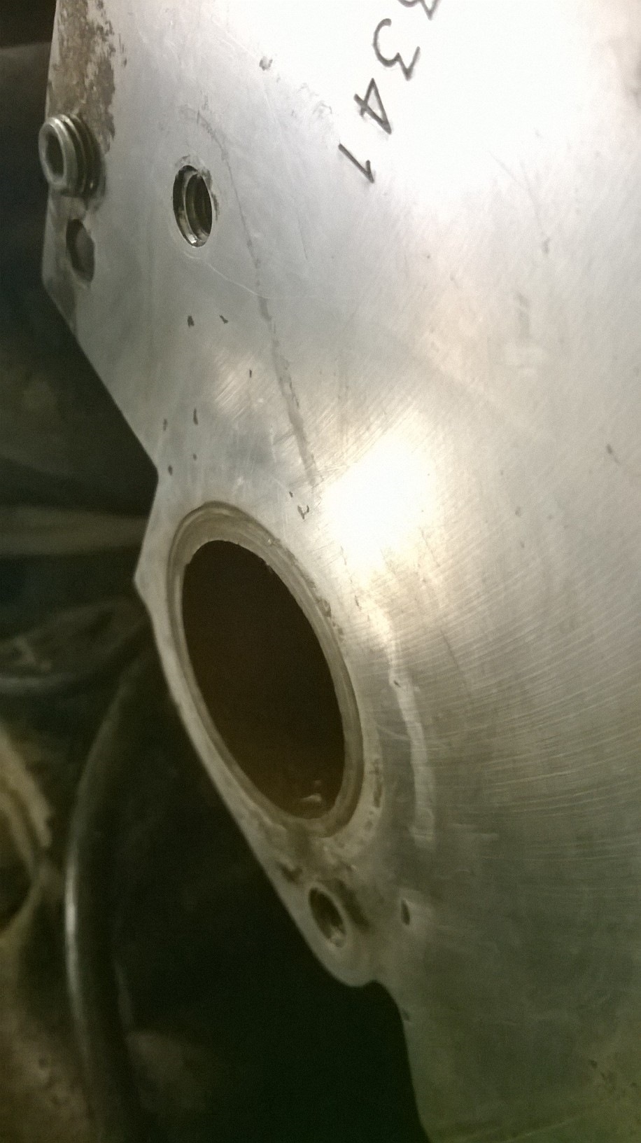

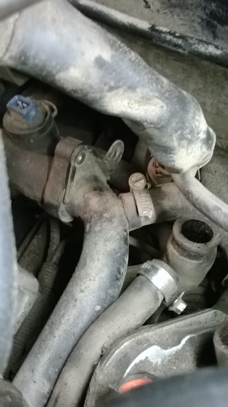

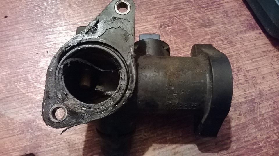

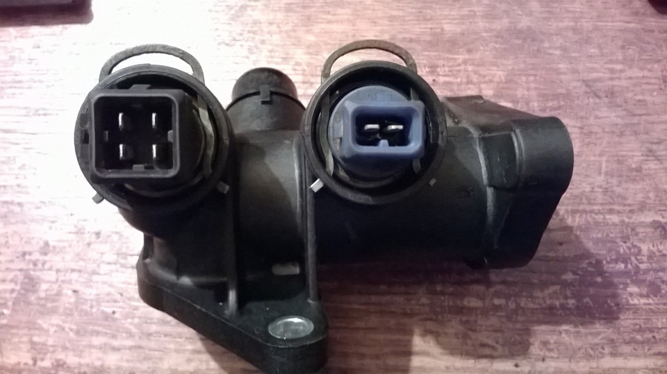

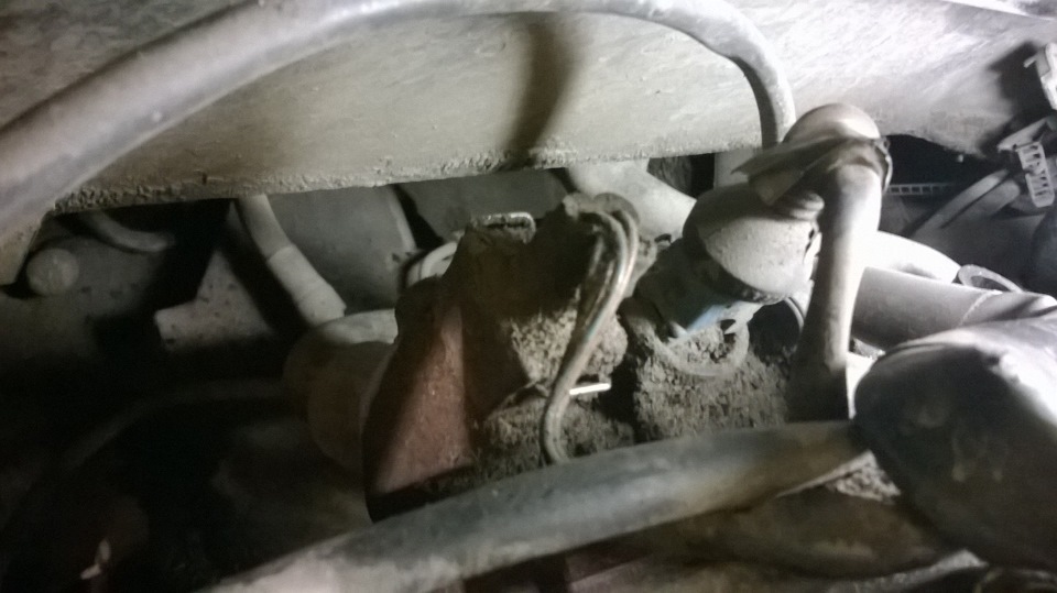

Как и планировал, вчера заменил фланец системы охлаждения_VAG_058 121 132.
Вся процедура заняла около 3-х часов… С учётом того, что ждал пока остынет двигатель.
Из инструмента понадобилось:
— шлицевая отвёртка;
— маленькая трещотка с головкой на 10;
— ёмкость для слива антифриза.

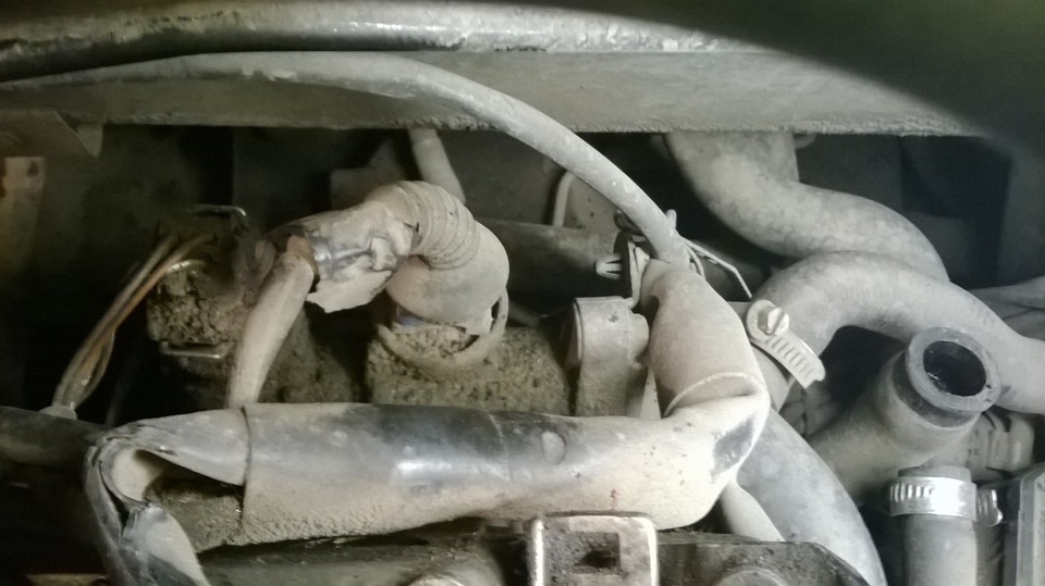

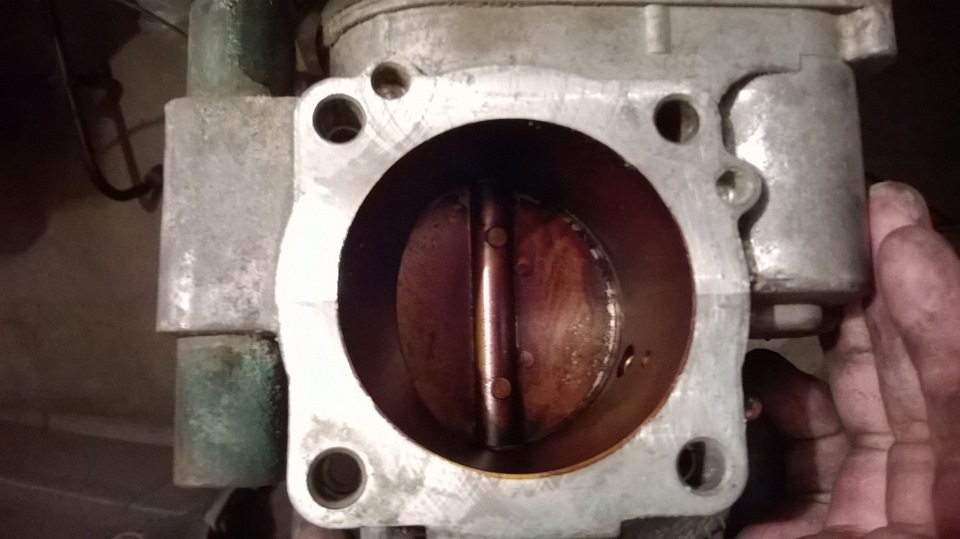

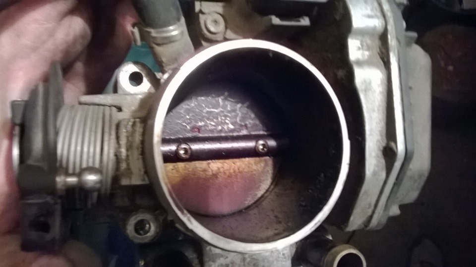

З.ы. Заодно снял и почистил дроссельную заслонку… там был полный ПИСЕЦ!
Чистка ВКГ меня ждёт? Или не в этом дело?

Вроде оригинал брал;) номер с установленной детали;)
Спасибо за отчет. Хоть кто-то номерок написал. Скажи пожалуйста какую фирму поставил?

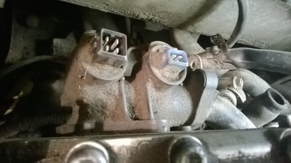

Молодчик! Хорошая работа. А у меня 2-х контактного (синего датчика) нет. Фишка есть, а вместо датчика-заглушка. На что он влияет ХЗ.
Пасиб;) А у тебя приборка с БК?
З.ы. Решётку с кольцами сам красил в чёрный?
БК-это борт. комп? Нет у меня его. Решетку красил сам.
Он самый) Мне кажется этот датчик как раз на бортовой комп завязан… Можешь покрупней зафотать решёточку с колечками?
У меня нет климы и тоже висит только фишка и заглушка в тройнике стоит…
Тоже заинтересовался датчиком… есть бк, есть килма., но датчика нет…
