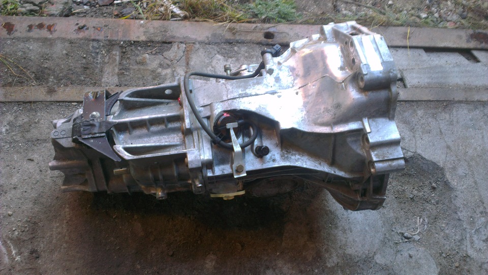

На этих выходных закончил самостоятельную замену коробки. снимал вообще сам ставить помогли немного) из сложностей так и не смог поставить рабочий цилиндр сцепления. пришлось откручивать кпп и отодвигать её на см 2 ) и сломанная шпилька на коллекторе которая через час мучений была высверлена)
С коробкой от 2.8 машина даже как то лучше стала ехать. первое что заметил длинная вторая передача. моя была на 2.6- 2 до отсечки 100 теперь 120)
В целом доволен. думаю по трассе может тоже расход упадёт.

Всем салам вопросик такой от ауди 2.8 можно поставит кпп механика на ауди 2.3 с3 кузов ? Какие переделки я слышал что ставят ?
Привалочные должны совпадать. Более того — у знакомого стоит моно-коробка от 4В/С5. Правда ему пришлось привода подбирать.
ребят а с 2.8 30 кл.двиг на 2.3 коробка подходит без проблем?
Должна, но возможно полуоси разные.

Немного разъясни такой вопрос…
У 2.6 внутренние шрусы в форме звезды.
К МКПП 2.8 внутренние фланы имеют форму круга, спиленного с двух сторон.
Вопрос такой, как встали внутренние шрусы на фланцы?
Боюсь ставить внутренний шрус на фланец мкпп от 2.8 — не будет ли дисбаланса, т.к. получается, что форма не совпадает.
Там же трипод, внутренний шруз с кпп не вытаскивал, открутил и прикрутил, всё подошло никаких проблем.А вот свою кпп от 2.6 отдал другу он ставил её на 2.3 там триподы он менял, от 2.3 ставил…
Я сегодня продал парню свою КПП, у него 2.3 — ему мои фланцы не подошли, т.к у него они меньше в диаметре.
Хотел забрать свои фланцы. Вытаскиваем левый фланец, а там сюрприз. На фланце сидит магнитное кольцо датчика скорости, зафиксированное с двух сторон втулками. Я такое первый раз вижу. Код коробки CPL.
В итоге пришлось отдать со своими фланцами, а ему нацепили внутренний шрус от 2.6
У меня лежат фланцы от КПП 2.8 они прекрасно входят в коробку от 2.6 но смущает то, что разная форма, как бы не было дисбаланса…
Странно обычно кпп от 2.6 и 2.8 идентичные внешне…и по шрусам.
Я сам в ахере. КПП чудная и очень редкая. Она у меня стоит в паре с более чудным V6 ACZ. Причем у всех одна лямбда, а у меня две). Я вот только одно не пойму… Если у них (у 2.8 и у 2.6) внутренний шрус одинаковый, почему фланцы разные?
Вот не знаю, может эта кпп чисто для этого мотора. у тебя две лямбды на каждую сторону?
По одной лямбде с каждой. А так у кого не спрашивал — только одна, на втором коллекторе заглушка. Двигатель 100 % не колхоженный, проводка тоже.
У меня это второй 2.6 и на каждом было по 2 лямбды) один 92 года другой 94 года уже от а6, под автоматом ходил.)
Я так понимаю, что КПП от 2.6 литра легко можно поставить на авто с мотором 2,8 литра. Ничего переделывать не надо?
вообще ничего не нужно переделывать!

буквенный Код коробки которой поставил можешь сказать? 2.8 от А6 коробку брал?
Слушай друг. код не скажу уже тк не смотрел.а точнее забыл просто. но коробка точнее от 100 2.8)
Спасибо, значит "САС"! И что реально прёт лучше?
ну первая и вторая передачи длинные. остальные тоже. динамика хуже не стала. может на 5 немного. медленней набирает.но зато теперь при 4000 почти 160 а не 140 как было.
Уххх, значит лечу за этой копобкой!

все встало без проблем от 2.8?
Да вообще без проблем. разницы никакой в нет у них. ) внешне)
я вот че думаю=) реально с кваттро все к нам перекинуть?
Да реально. коробки то одинаковые на кватро и недо. разница в задней части кпп там раздатка) Сделать при желании можно что угодно) а вот с задней подвеской не знаю как быть можно ли без рычаги поставить или переделывать что то нужно)
подвеску тож от кваттро=) кузов главное одинаковый?)
Да кузов то одинаковый конечно. я имею в виду крепления рычагов подойдут к креплениям балки) этого я не знаю…
