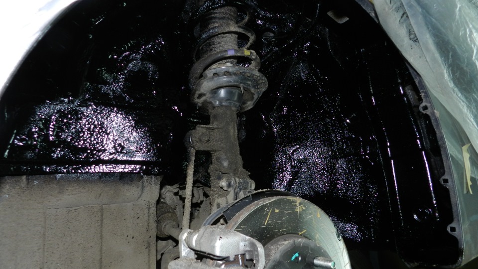

Пока ещё стоит тёплая погода, решился сделать обработку днища и поставить подкрылки.Подкрылки фирмы Novline купил ещё летом через интернет-магазин за 750 руб за штуку, у каждой подкрылки имеется комплект крепления.Пригнал машинку ребятам в сервис.Подняли на подъёмник.Они при мне сняли стоковые "подкрылки", под ними естественно никакой обработки нет, голый метал.Когда сняли передний левый подкрылок с брызговиком я ужаснулся от количества сырой грязи и песка скопившейся за ним.
На фото показано это место, (само фото не моё), красной чертой показано по куда было забито грязью.

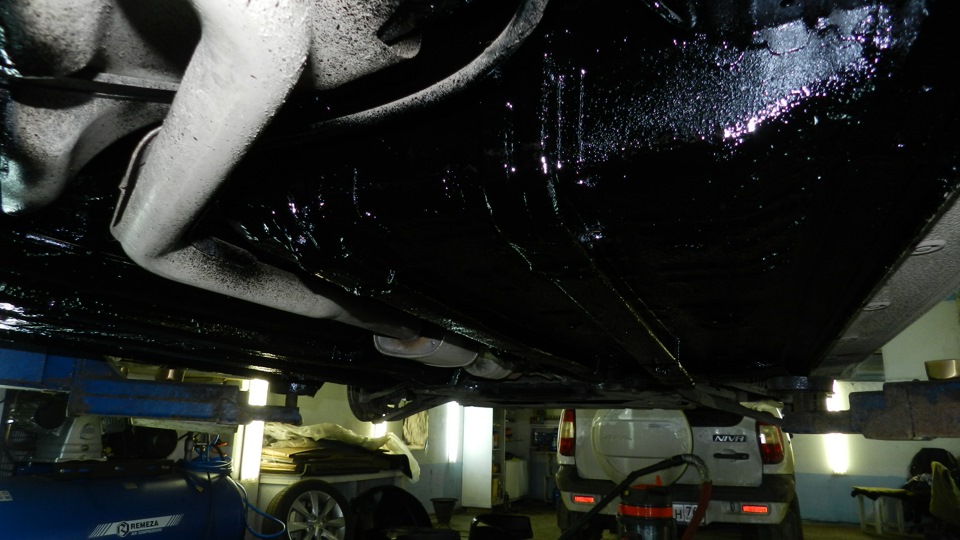

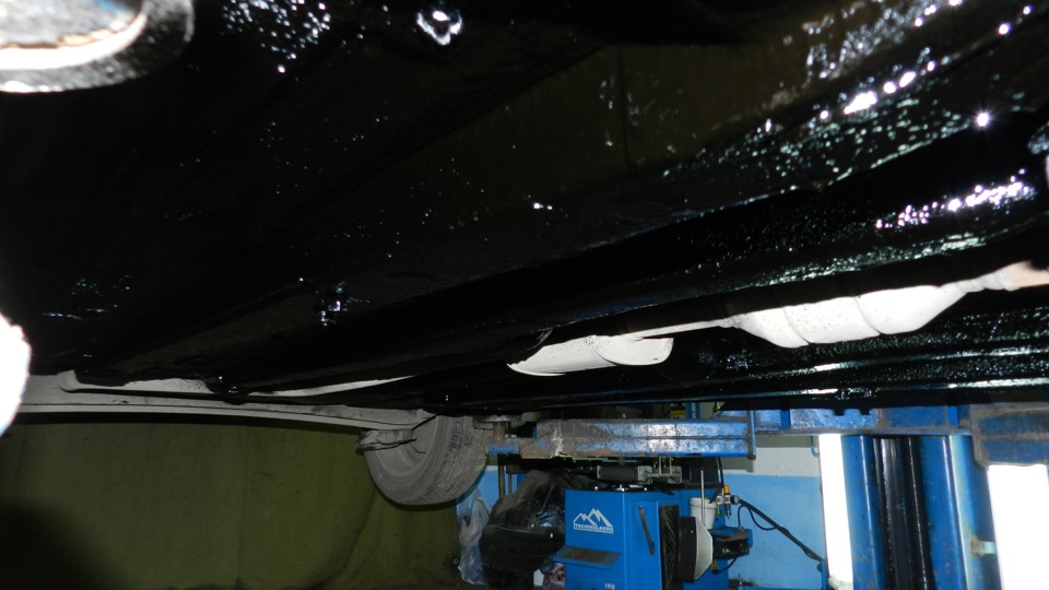

Дальше был процесс мойки и сушки днища.Сам процесс нанесения обработки производился с помощью компрессора.И вот что получилось.
Задние подкрылки были установлены по верх штатных, т.к к ним ещё крепятся брызговики.С передними пришлось мудрить, от штатных был отрезан треугольник, который идёт под бампер, и тремя пистонами был прикреплён к новому подкрылку.Все крепления на штатные места, пришлось только снизу закрепить саморезами по 1-2 на подкрылок.Шума от камушков об подкрылки и днище стало меньше.Работой доволен и за днище спокоен.Всем спасибо за внимание и мягкой вам дороги.
