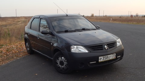

Катался я, катался. Только масло менял да фильтр маслянный. Накатал 30 тыс. км. Пробег перевалил за 85. Меняли ли ремень ГРМ прошлые хозяева — осталось тайной. Да еще антифриз понемногу уходил (оказалось, помпа текла).
Решил сделать ТО.
Заказал в exist'e
— свечи двухконтактные 7700 500 168,
— ремень ГРМ с роликом 7701 477 024,
— ремень генератора
— воздушный фильтр салона BluePrint ADN12506 (TODO: установить фильтр салона, вооружившись ножом).
Купил на оптовке (Чумичова 124):
— масло ELF Evolution 5w40, 4л
— антифриз FELIX Carbox -40 красный, 10 кг
— фильтр маслянный SM-142
— герметик-прокладка MANNOL серый
На Чичерина 70а купил водяной насос Dolz R135.
Чтоб не забыть:
Пробег — Дата — Замена
86 792 — 10.11.13 — Свечи
86 842 — 11.11.13 — Ремень ГРМ с роликом, Ремень генератора
87 078 — 17.11.13 — Антифриз, Водяной насос
87 334 — 23.11.13 — Масло, маслянный фильтр
