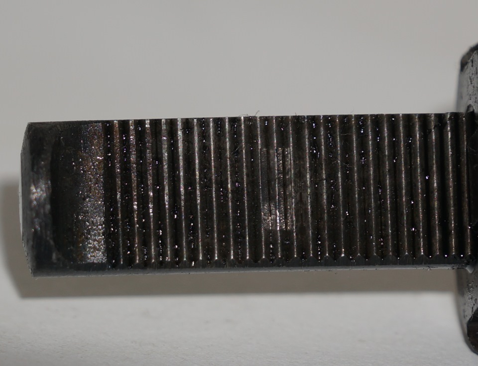

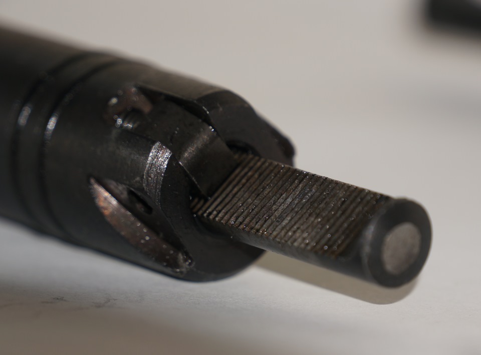

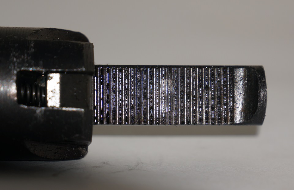

Вот как выглядели реечные механические натяжители "Русский Богатырь" после 6000-7000 км пробега:
Выработка есть, но не значительная. Кому надо — могу презентовать :)
