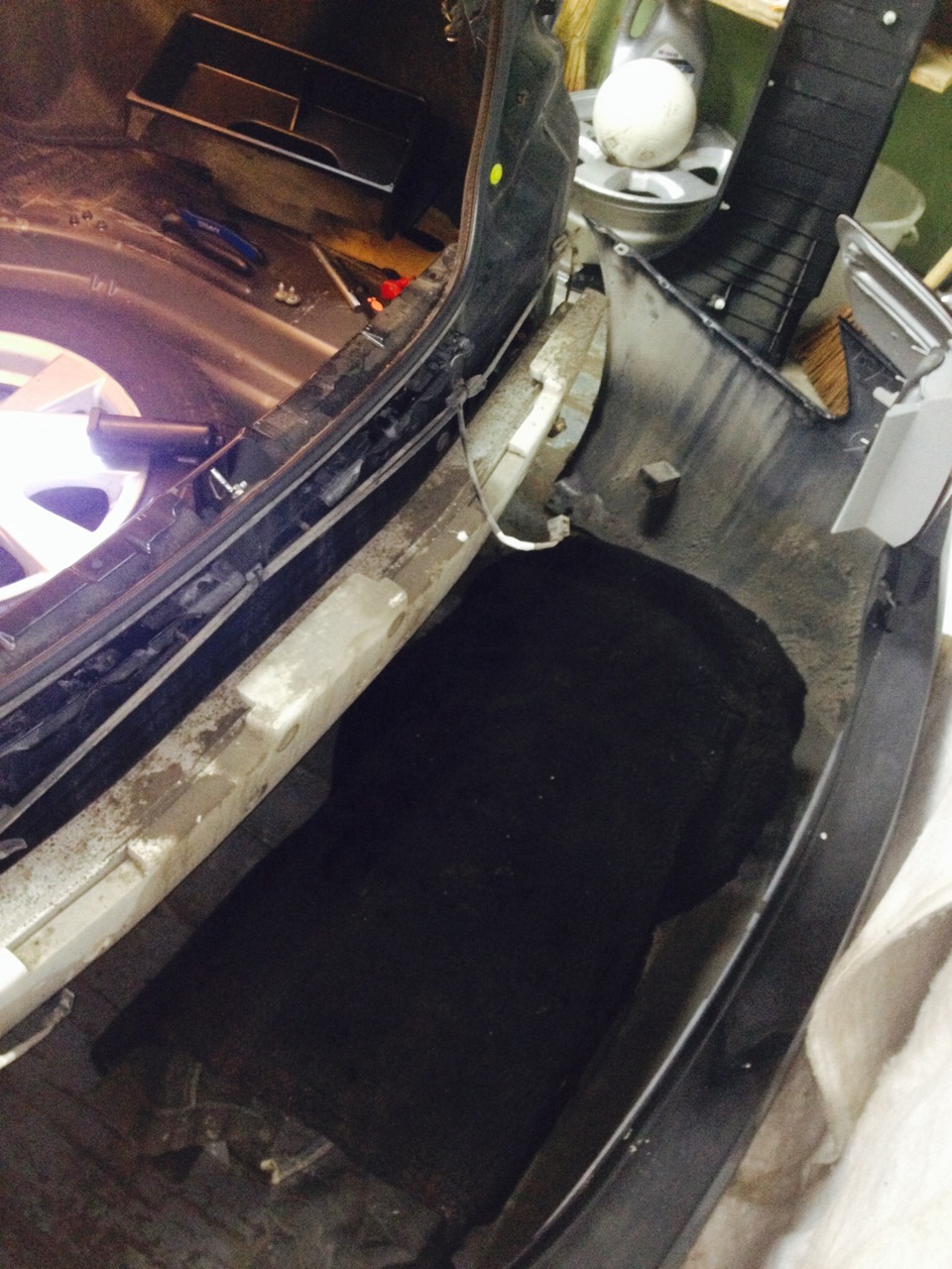

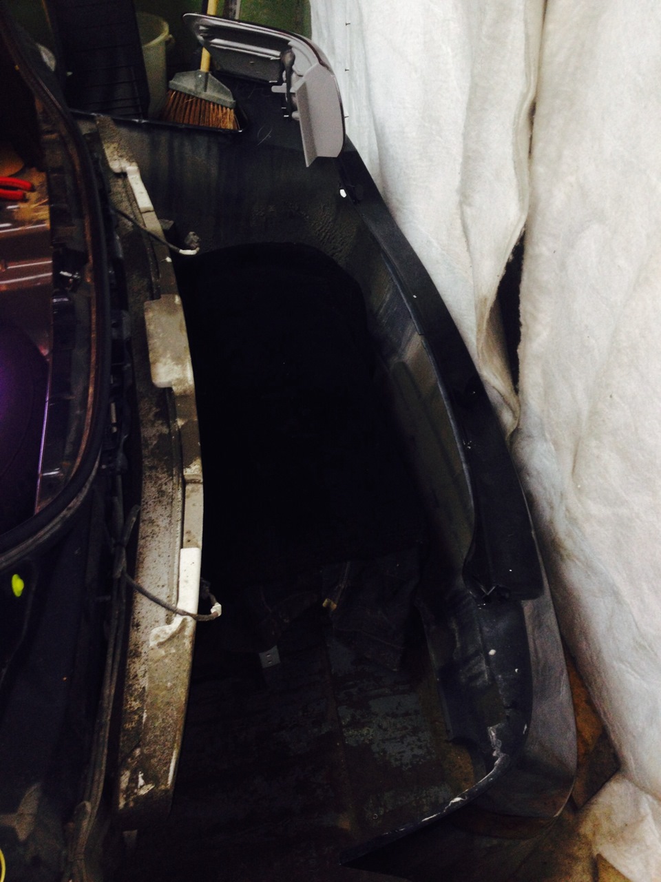

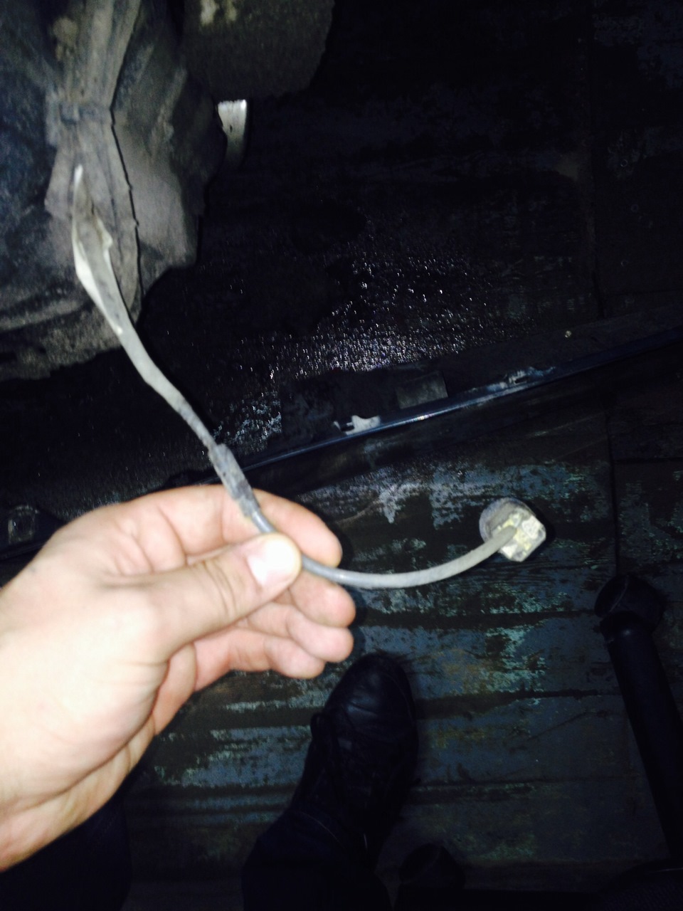

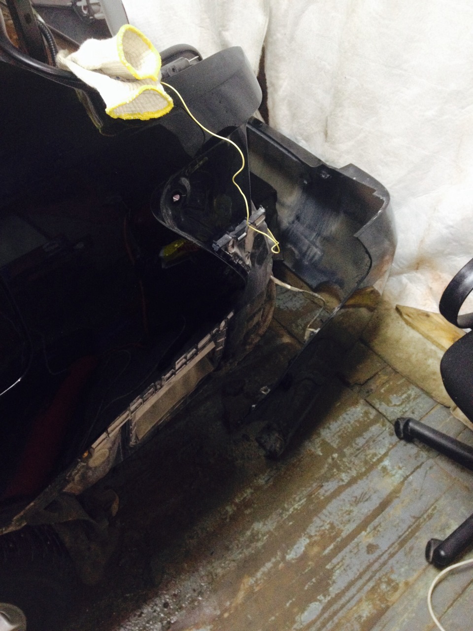

Полез я опять к парктроникам. Снял оба бампера. Кстати и блок проверил тоже. Отсоединил фишку, немного погодя включил обратно, читал что так можно обнулить его. Не помогло. Пикает два раза. Потом снял все датчики. Контролькой проверил, ко всем питание подходит. Думаю дело не в проводке. Датчики тоже пытался прозвонить, обрыва нет. Все прозванились. Теперь вообще ничего не понял. Но заметил интересную вещь. При снятии любого датчика пикать начинает 4 раза. А при снятии переднего левого ничего не происходит. Правый снимаю, пикает 4 раза. Подумал что все. Разобрался. Но поменяв местами передние, пикает все равно 4. А мне надо хотя бы 2, как и было. Меняю снова пикает 2 раза. Грешу на передний левый. Попробую на время у кого нибудь взять один рабочий и поставить место него. Ну очень не охото ехать к дилерам. Они тоже методом тыка проверяют. Я у них спрашивал. Говорят ихняя диагностика не покажет какой датчик вышел из строя. Пока ломаю голову, читаю интернет. Но у всех одни мысли. Попробуй то, попробуй это. А по факту ни кто не умеет их проверять.

Если кто умеет читать по английски, то перевести сможет. А я пока буду пытаться переводить переводчиков. Если будут советы, любой помощи буду рад. Уж очень хочется чтоб они заработали. Пару фоток прилагаеться.

Я давно уже заменил 2 датчика все работает) причина в нерабочем датчике.
