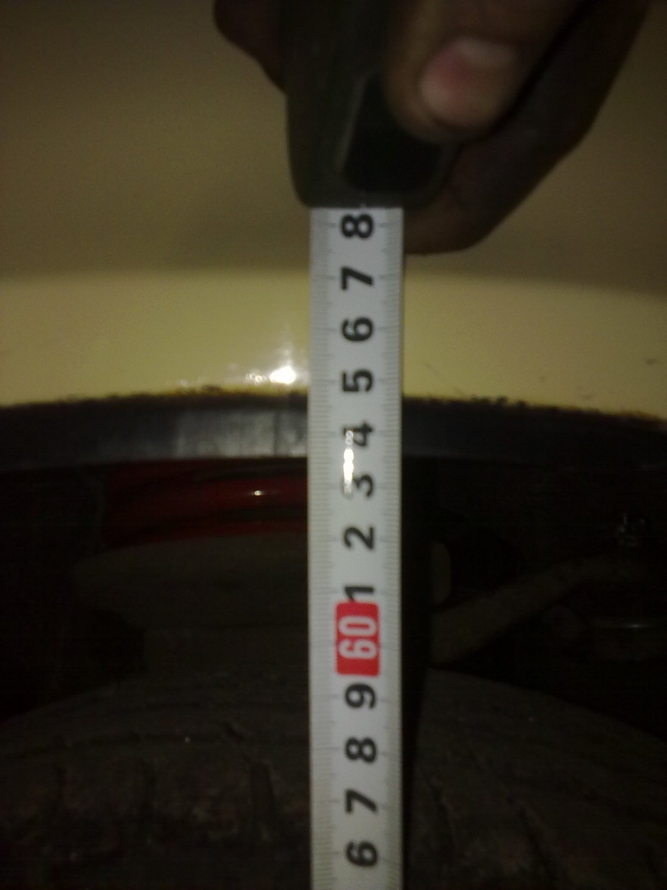

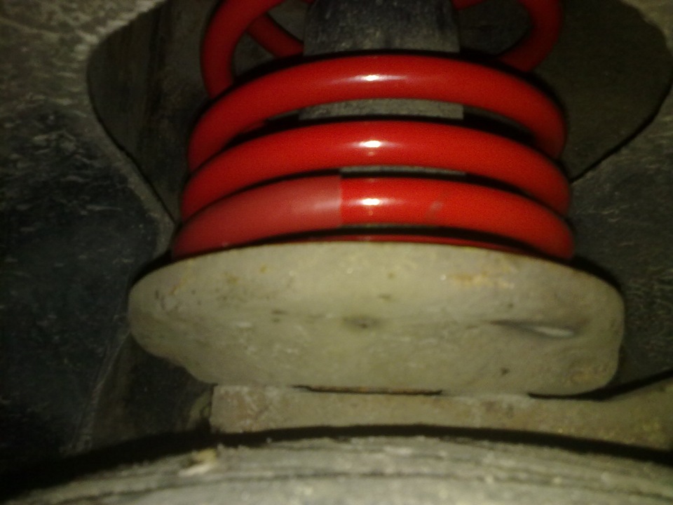

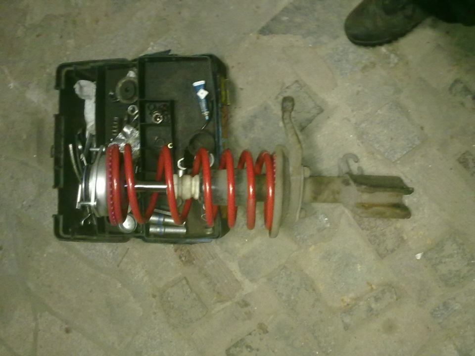

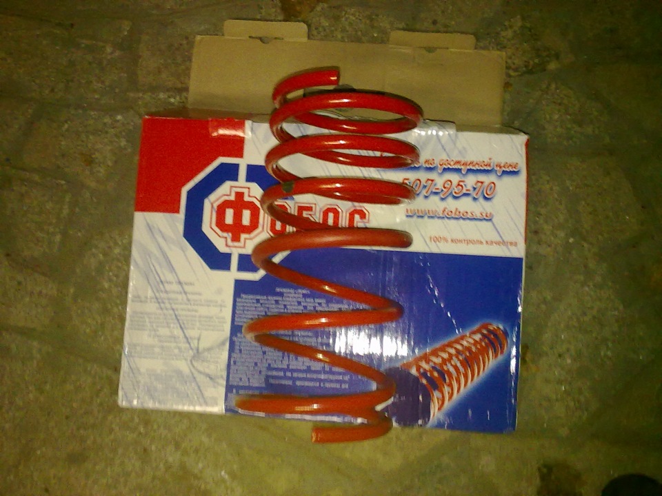

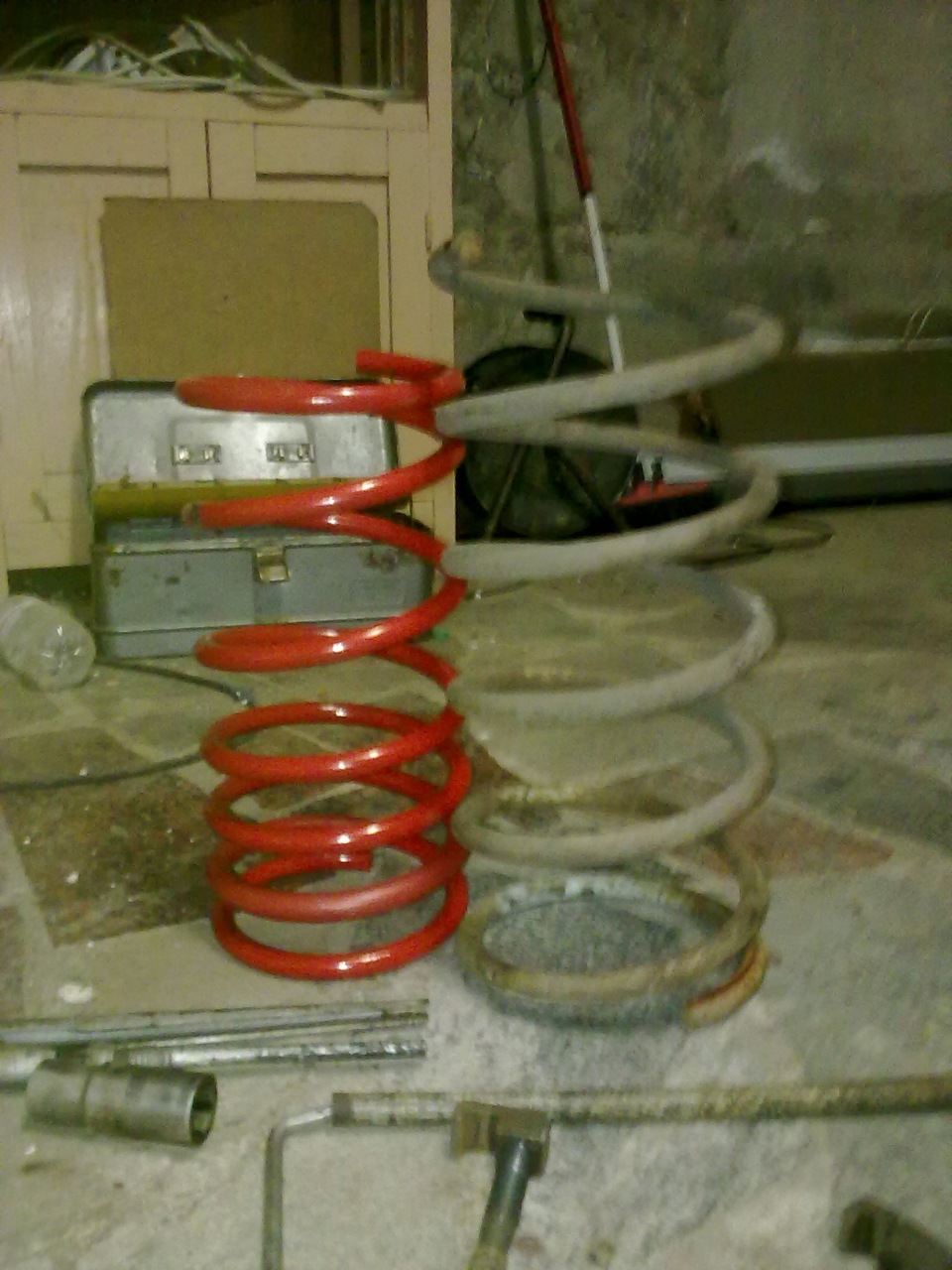

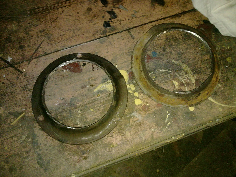

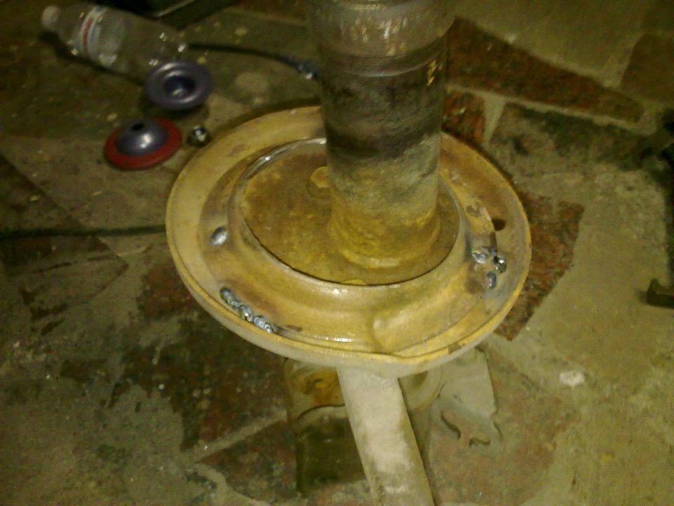

Пришли наконец то мои Фобосы -50 на передок от Ваз 08. Шли долго. Наши отправщики забыли отправить номер декларации и так получилось что я наяривал неделю! Немного про установку, собственно у нас все уже стоит от Ваз для установки пружинок нам нужно только от вазовской стойки тарелку. Привариваем ее к нашей стойки и все собираем! Передок упал только на 1.5см, буду ждать усадки!

наконец то увидел что и сам планирую сделать. Молодца. как ведёт себя она? руль легче стал крутится с этими опорами?
с опорами стал легче без спорно! передок стал зубодробильный но это на любителя! поведение четкое и предсказуемое!
стартер один только раза в 2.5 легче от стока)
Зачем нашему передку тяжелому маленькие пружины?
ответ) --передок наш но не тяжелый у меня очень легкий двиг и даже с такими пружинами от на взлете!
Может быть, на сколько он легче?
тяжело сказать но разница в сумме огромная!
но не намного он легче ф3ра?
легче точно но на сколько не могу сказать! кпп легче!
