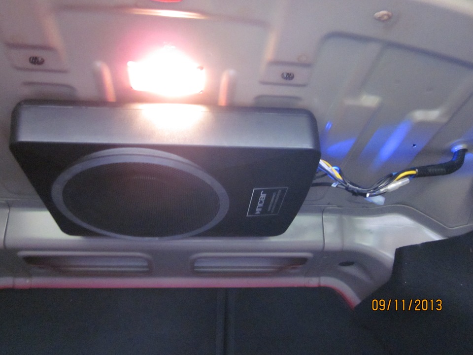

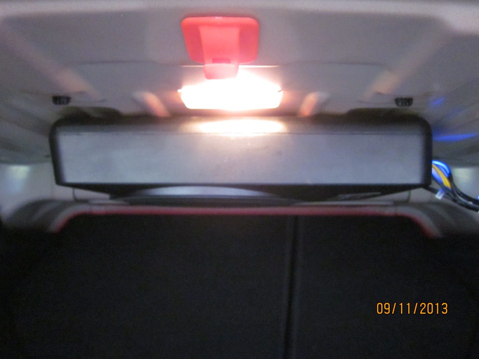

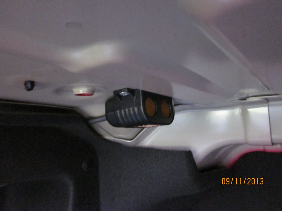

По просьбе Аресса выкладываю фото сабвуфера, а заодно и остальной дополнительно установленной электрики/электроники.

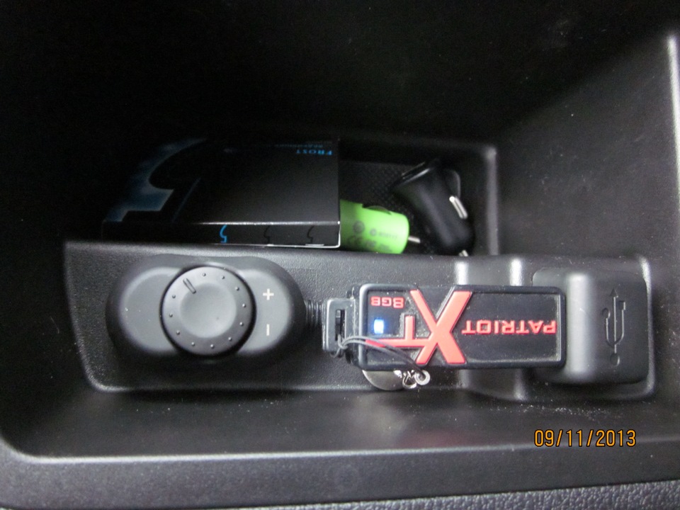

Сабвуфер специально выбирал маленький, чтобы не занимал место в багажнике. Управление басом выведено в подлокотник. "Бухает" не сильно, но это именно то, что мне хотелось.

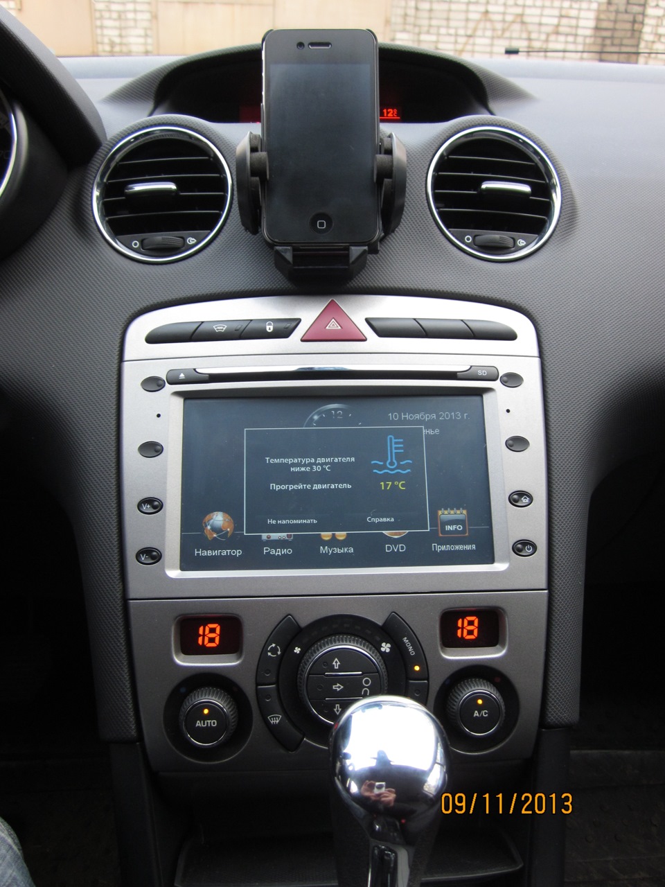

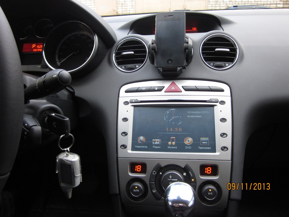

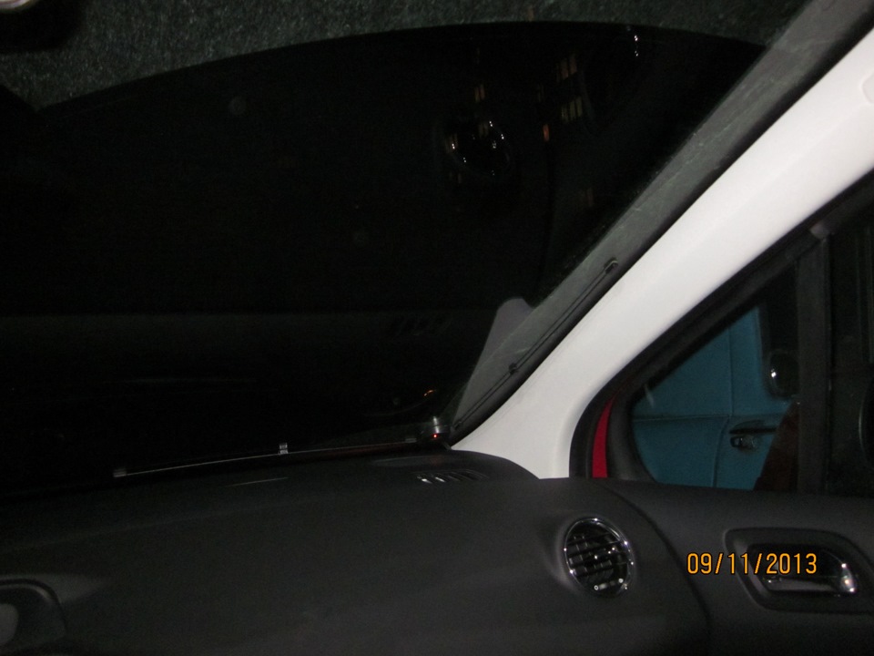

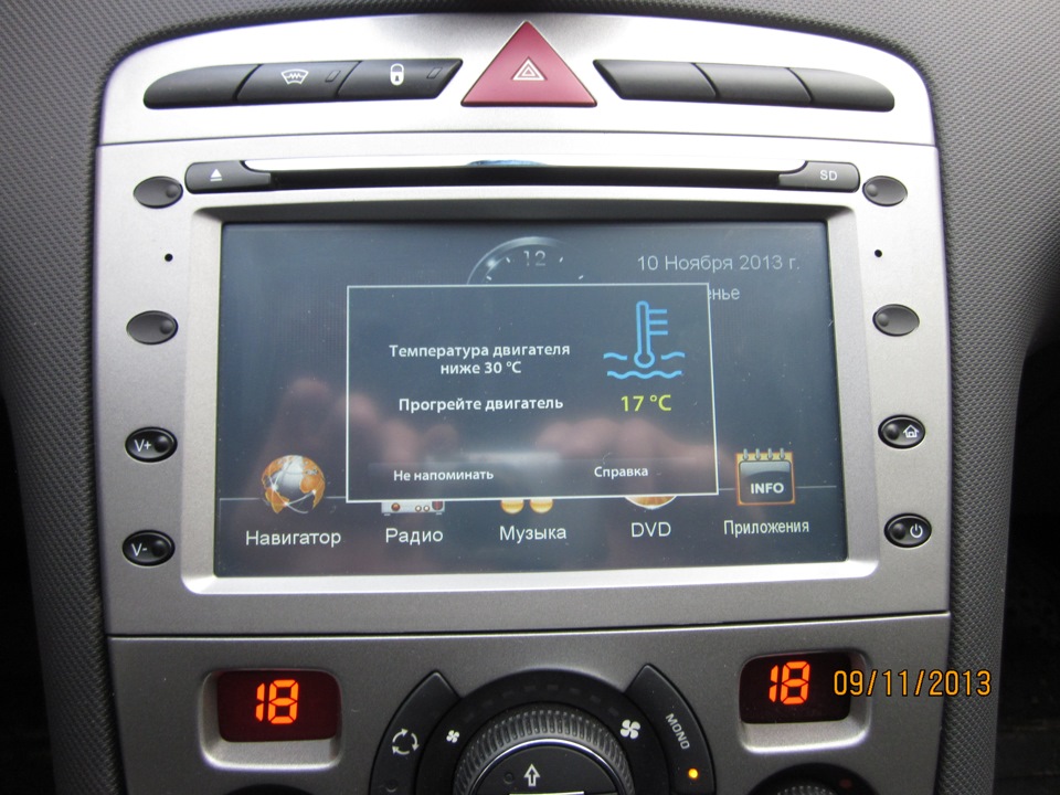

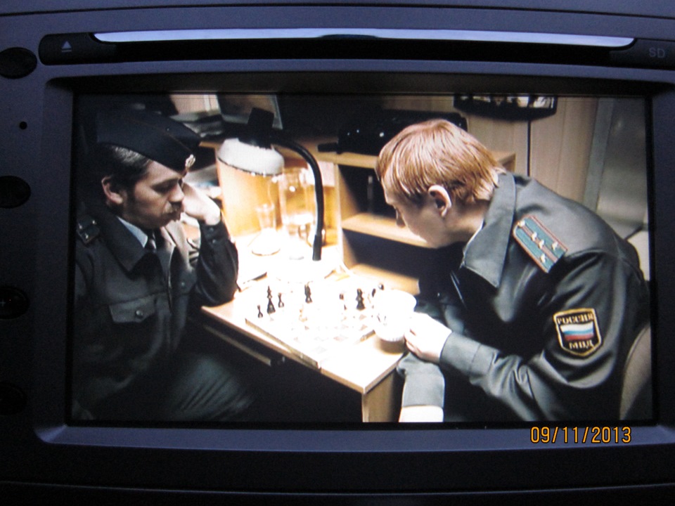

К ГУ только одна претензия: микрофон громкой связи очень слабенький. "Родной" тоже был не ахти, но этот вообще отстой :-( В сервисе установили его на место штатного (на потолке рядом с плафоном). Похоже надо либо менять микрофон, либо устанавливать усилок, либо менять место установки микрофона.

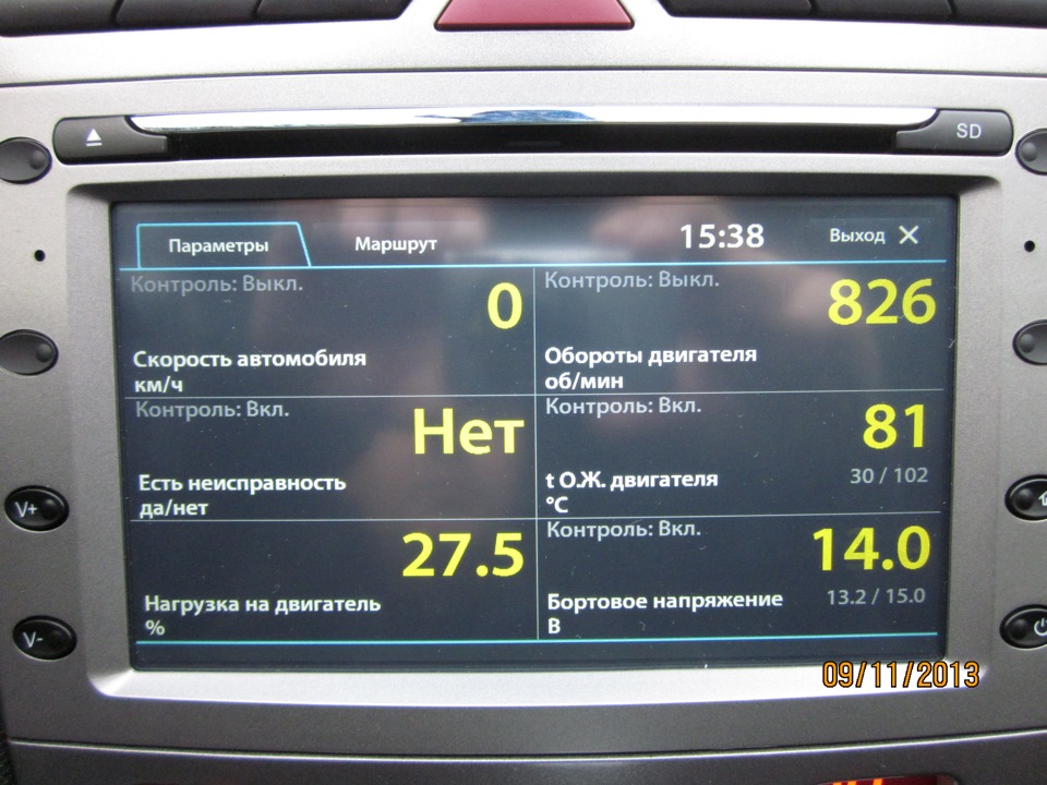

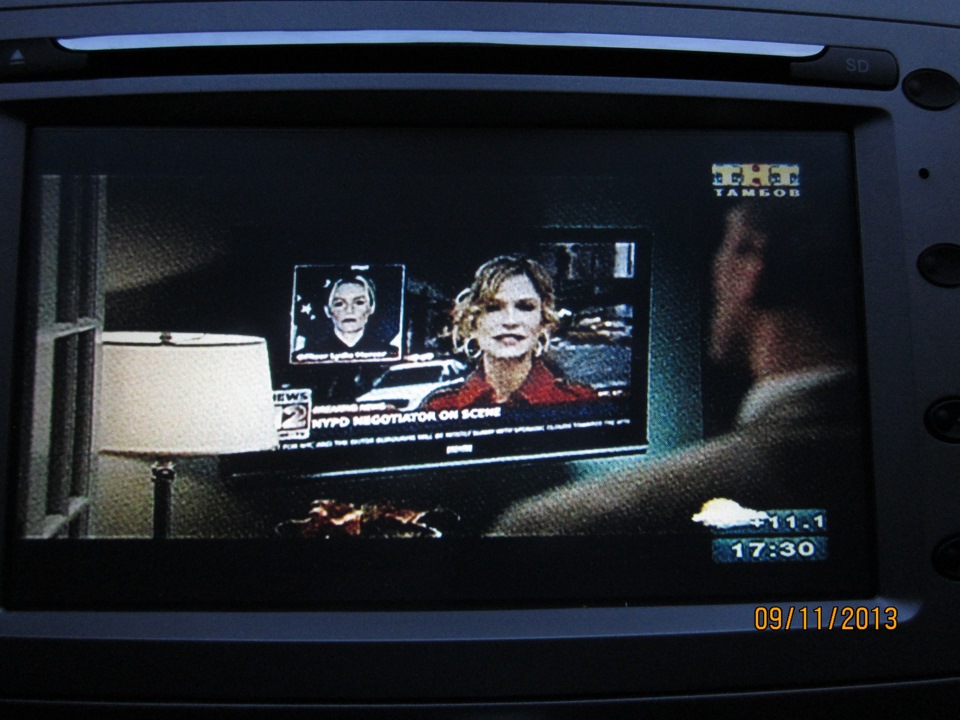

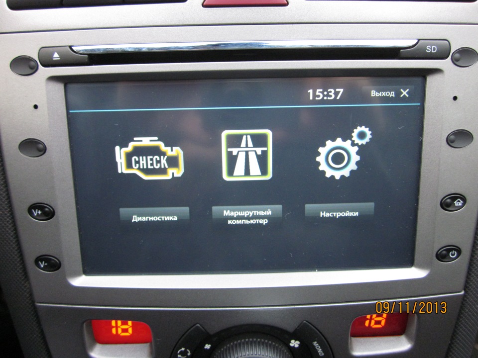

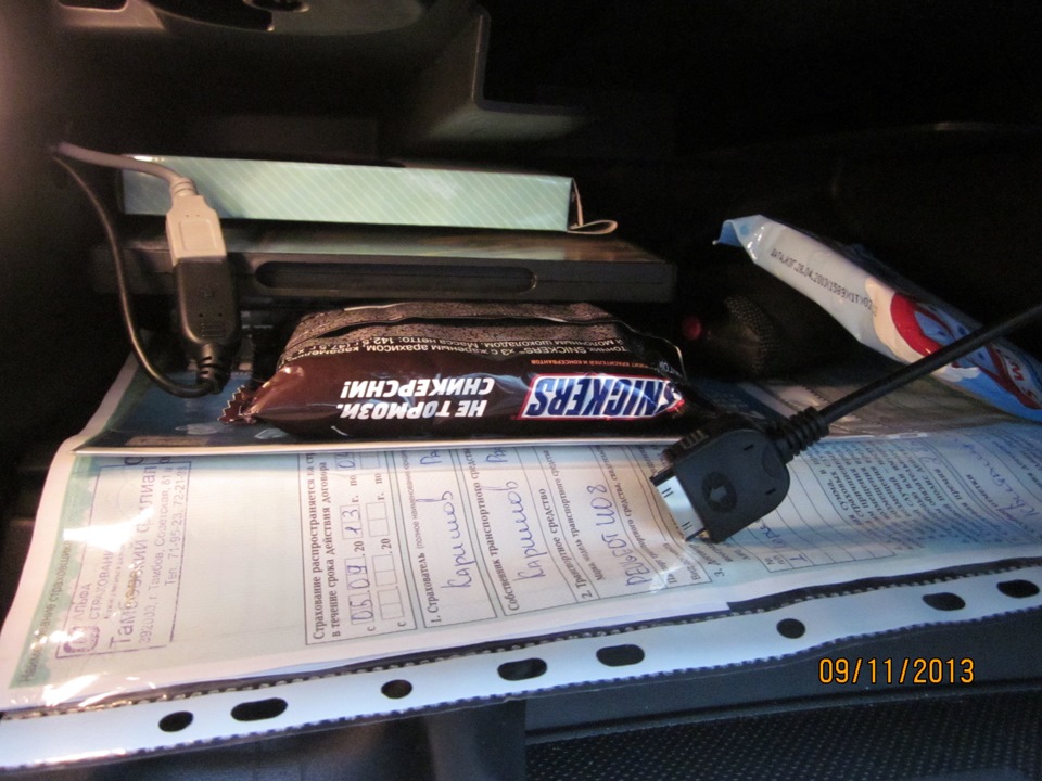

В остальном все хорошо. В комплекте с ГУ шла карта памяти на 4Гб с последней версией Навитела для WinCE. Один из разъемов USB задействован для подключения бортового компьютера, второй выведен в бардачок и в него включен разъем из подлокотника. При желании можно отключить и включить что либо другое. В бардачок выведен также разъем для подключения Айфона/Айпода. Все функции джойстика управления магнитолой работают корректно.

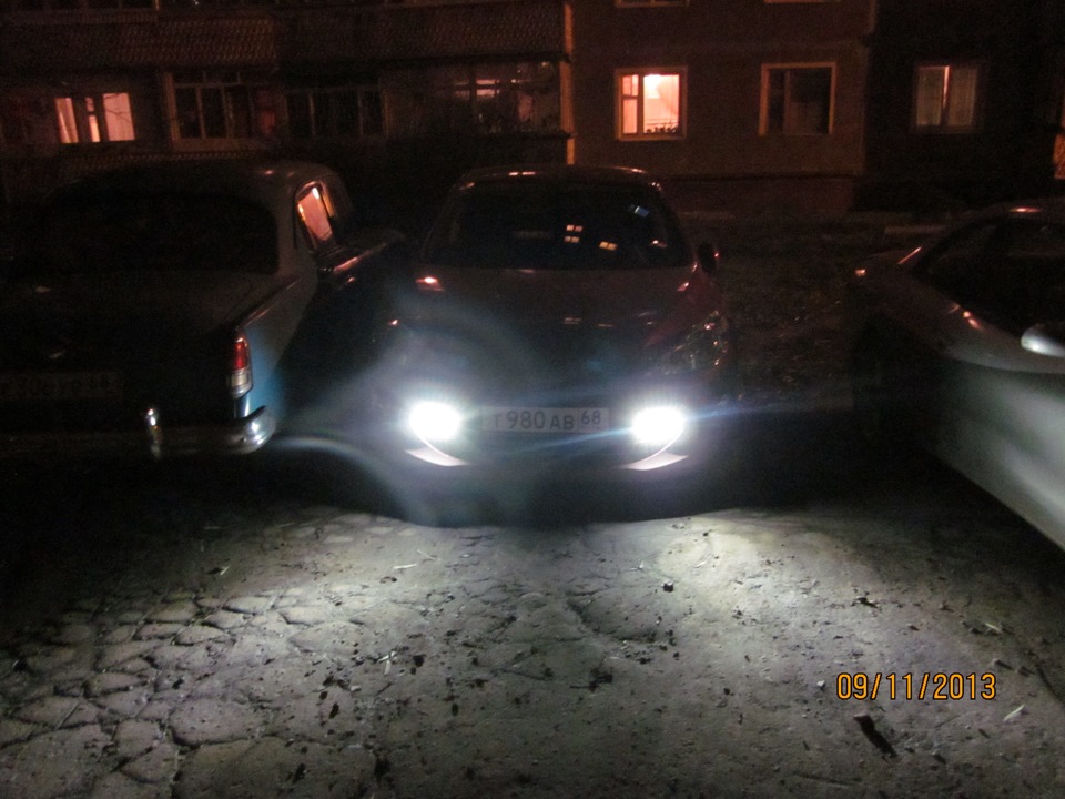

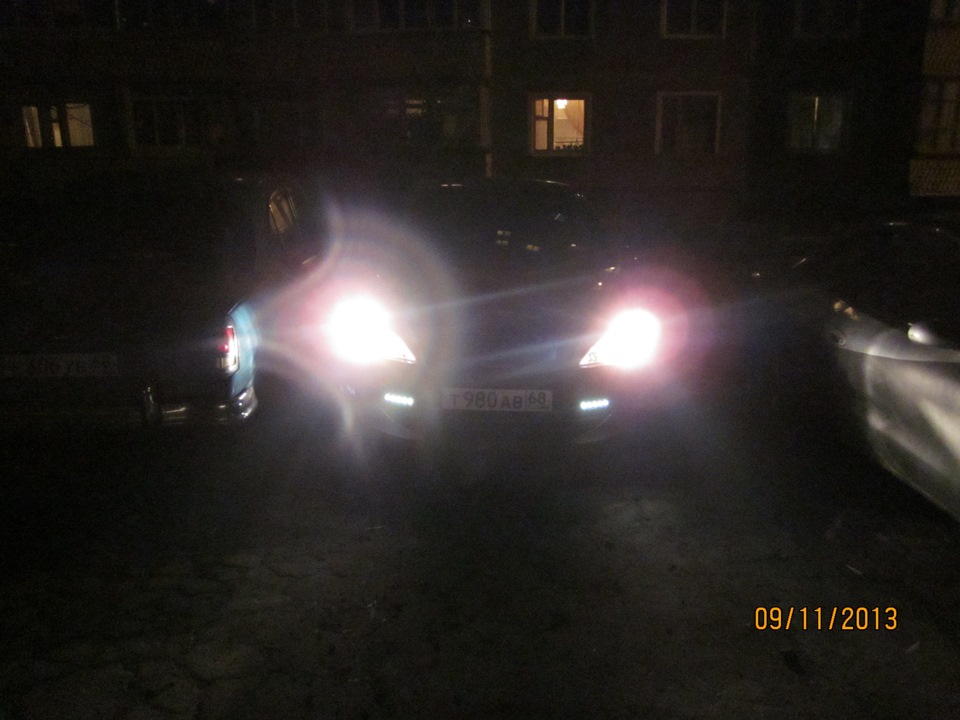

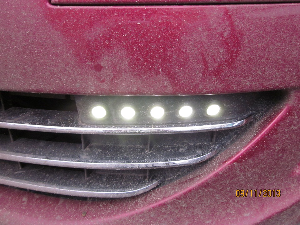

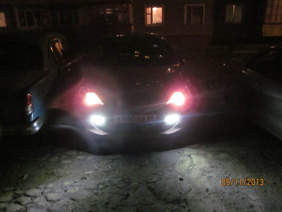

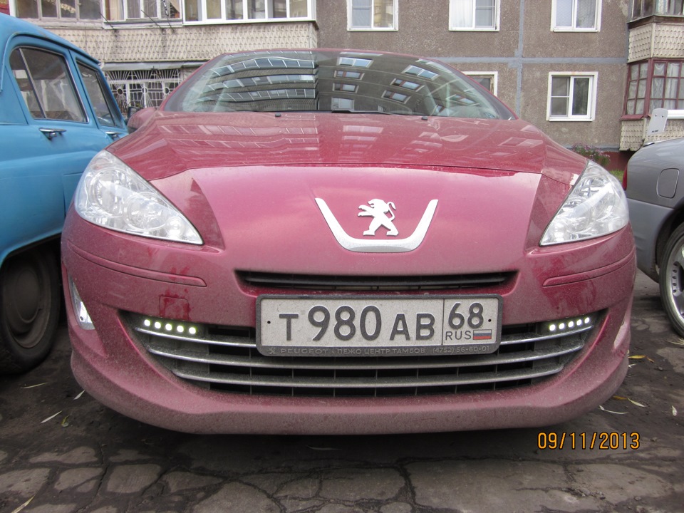

ДХО Фантом работают как положено, включаются при запуске двигателя, при включении ближнего света яркость уменьшается в 2 раза.

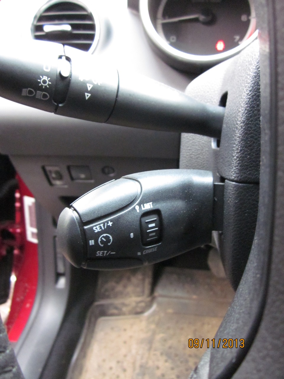

Джойстик круиз-контроля хоть и установили в сервисе у ОД, но заставить работать пока не смогли :-( При активации на дисплее приборной доски высвечиваются надписи: Cruise OFF или Limit OFF (в зависимости от того, что активировано), но включить не получается. На этой неделе инженер сервис-центра на учебе в Москве, на след. неделе поеду снова в сервис (благо он у меня в 300 метрах от дома :-)

Какие именно ты дхо ставил? и сколько они стоят?

Да, прикручен к задней полке снизу, она металлическая, крепится надежно. Слышно нормально. Добавляет именно низы, чего, собственно, и хотелось.
Саб получается в багажнике сверху? Слышно его оттуда нормально?

Ну почему же? :-) В эти выходные планирую заняться ее доработкой. В принципе ДХО не мешают ее установке, но тогда они просто будут закрыты. Фото после доработки, естественно, выложу.
Зимнюю заглушку на бампер значит ставить не будете?
