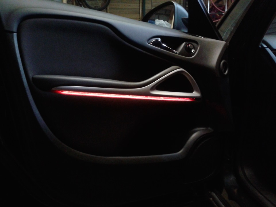

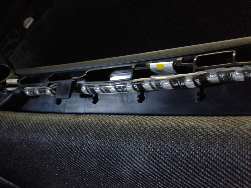

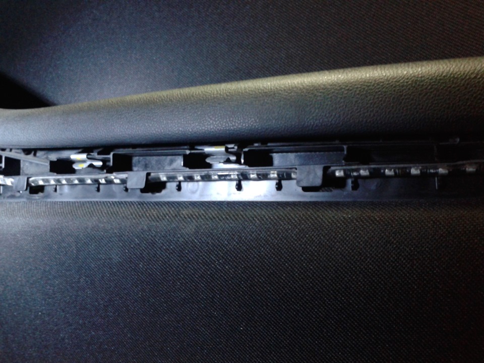

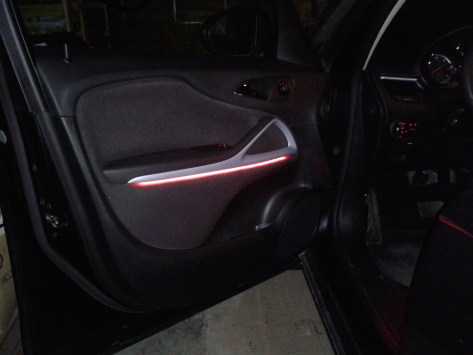

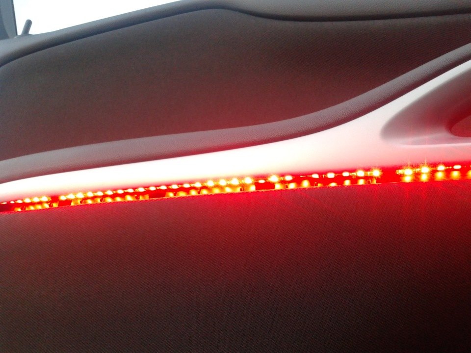

В предыдущем записи БК www.drive2.ru/cars/opel/z…imnazist/journal/1710293/ отписался про установку подсветки ниш как в Zafira Cosmo, а на днях до установил в двери, разбор и подключение подсмотрел у batalin77. НО светодиодную ленту я поставил с часто установленными диодами, и по длине взял 48 см. Закрепил её на верхнюю часть ниши. Температура была близкая к "нулю", пришлось воспользоваться эл. феном. И вот что у меня получилось. Извините за количество и качество фото, как всегда села батарейка.

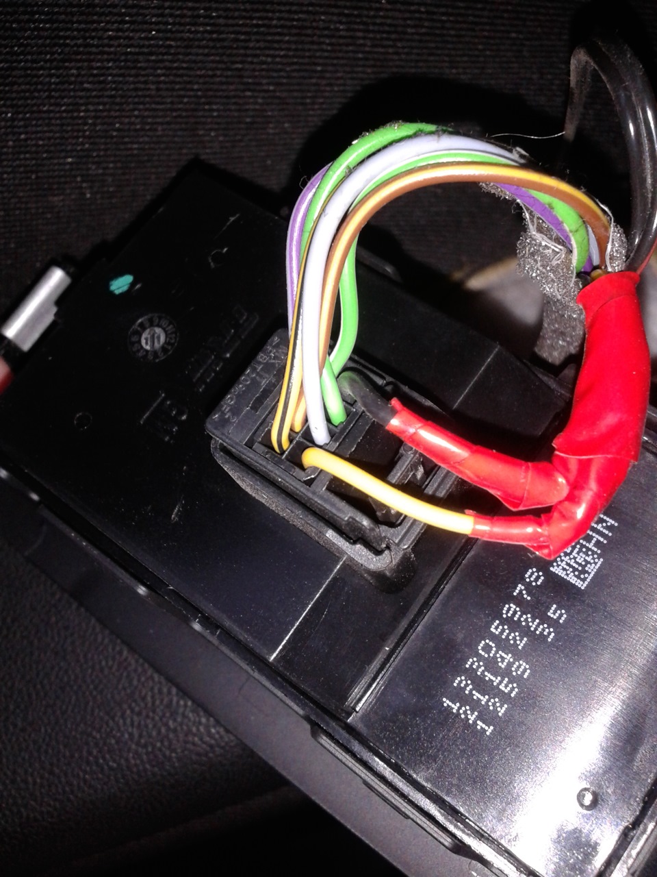

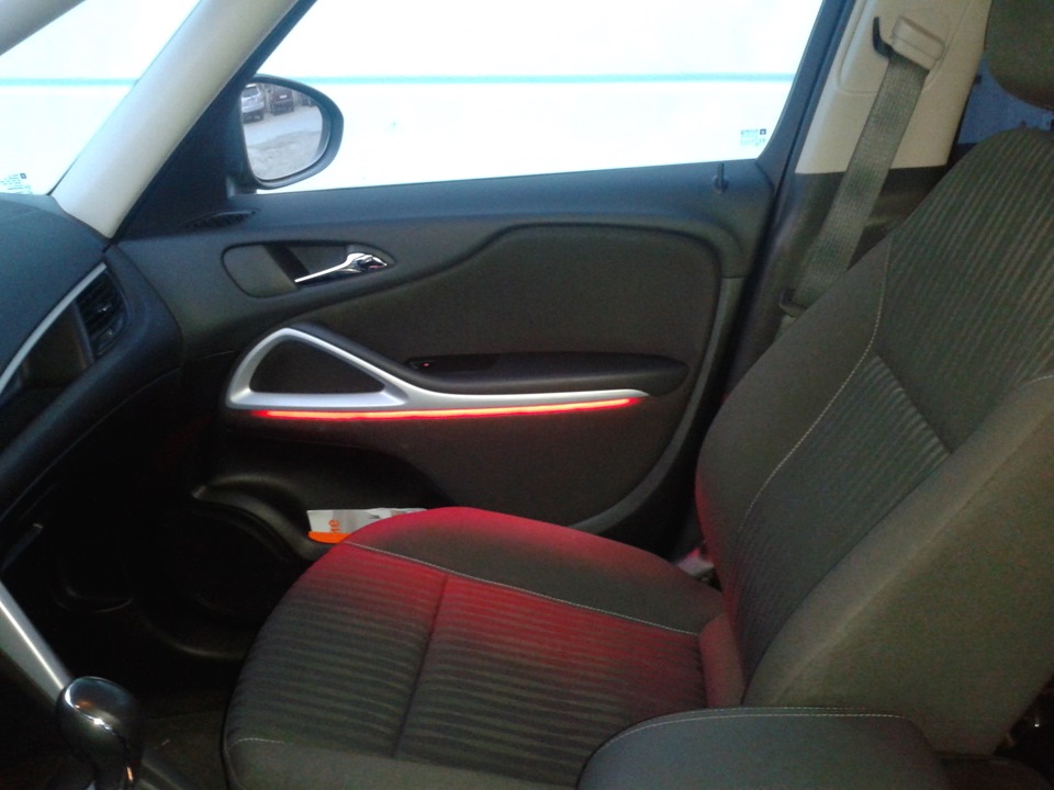

Срочный вопрос: к какому проводу ты подключил в водительской двери? Разобрал, а на зелёном +5 постоянно
Если не ошибаюсь, желто-коричневый.
Мы выяснили, что есть разные версии машин. У тебя есть жёлтый провод, а у меня и у tommy76 нету.
я с начало тоже посадил не на тот провод, 5 вольт светило в пол накала, потом в разъеме нашел +12
Да, +12 есть, но только они постоянные!

специально для тебя сбегал в машину, разобрал и d-a.d-cd.net/b06b41cs-960.jpg

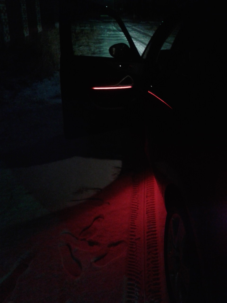

включаются при открытии двери- потом тухнут, и когда включены габариты.

Где брал напряжение для лент?

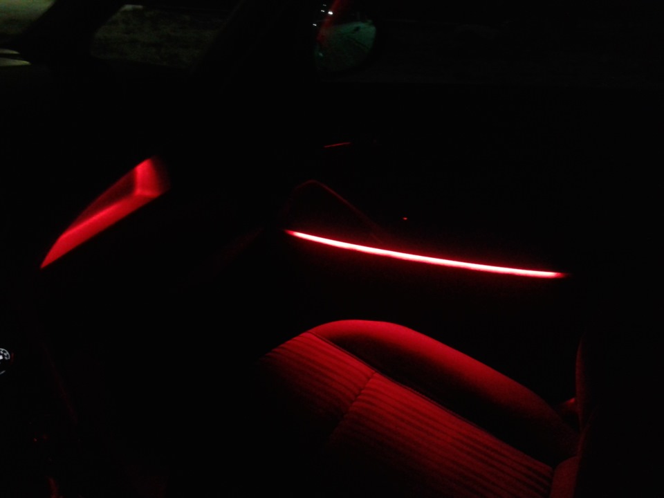

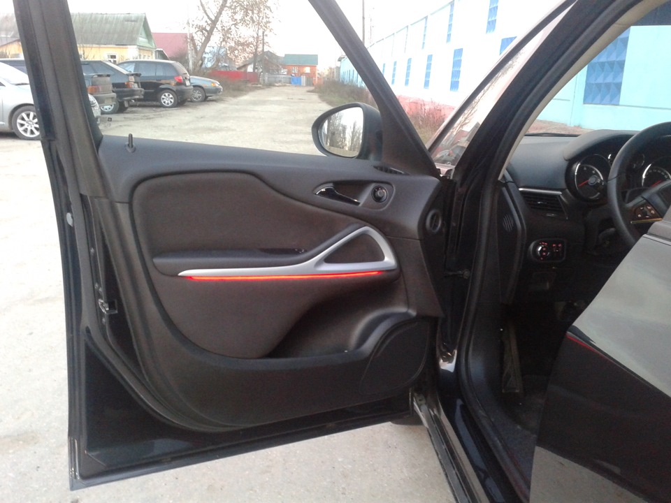

Привет. Подключал к подсветки кнопок стеклоподъемника, желтый- плюс ; черный- минус. При выключенных габаритах и открытии водительской двери включается подсветка, а на габаритах и ближнем горит всегда. В реальности (не на фото) эффект намного лучше.
