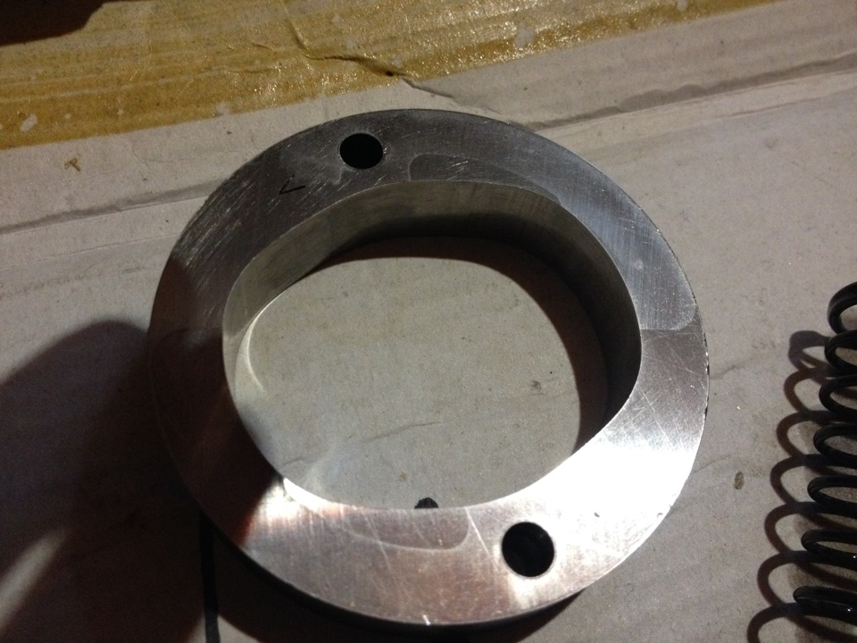

Разобрал, выработанным ребром пластины выставил вперед:
Выработку видно было на свету:
Не помогло, перевернул статор, решив что при ремонте поставил не той стороной, так как там есть выработка по диагоналям, а он семетричный, тоже не помогло.

Выработки на статоре, ламелях и рабочих алюминиевых поверхностях были еще до первого ремонта, после которого насос работал.
Прокачивать пробовал на вывешеных колесах, двигая за них же. Бульки шли, потом перестали, но насос все равно не работает ни на каких оборотах, ни в каком положении руля. Ламели выходят вообще без проблем.

Насос сразу же не нагреется, а не работает он не на холодную, не на горячую. Шибера фаской расположены все к статору, и фаской вперед в сторону вращения ротора.
По поводу зазоров, не думаю что они могли бы сильно увеличиться.
Ну или редукционный клапан может зависать при работе. (насос имеет другую температуру при работе, чем в разборе)
На этой фотке h.a.d-cd.net/32cc544s-960.jpg видно, что лопасти поставил не той стороной, так как ты говоришь, что ставил рандомно. Там одна сторона с фаской, а вторая нет. нужно ставить фасками на ружу. Фаски это не выработка, а специально у всех насосов так сделано.
Больше ничего плохого не заметил. Насчет производительности — нужно промерять зазоры лопасть\ротор, у меня примерно 0,03мм, ротор/статор, не помню точно, примерно такого же порядка. но я думаю можно глянуть в мануал по любому подобному насосу.
