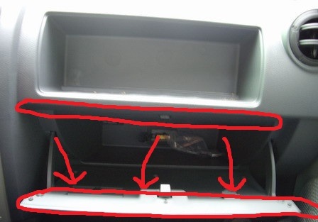

Стал замечать, что с понижением тампературы все сильней начинает тарабанеть крышка бардачка в точке соприкосновения с самой торпедой.

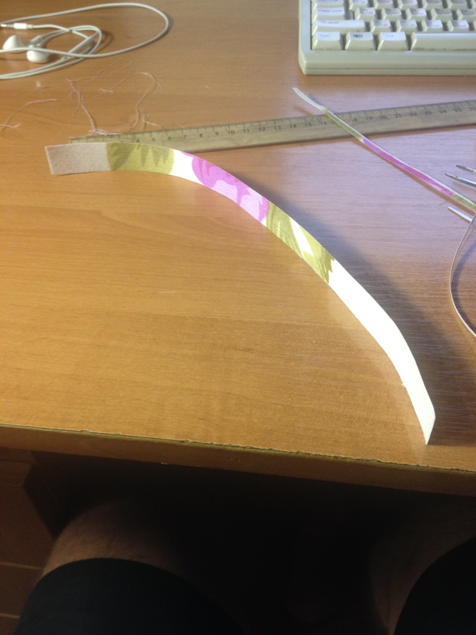

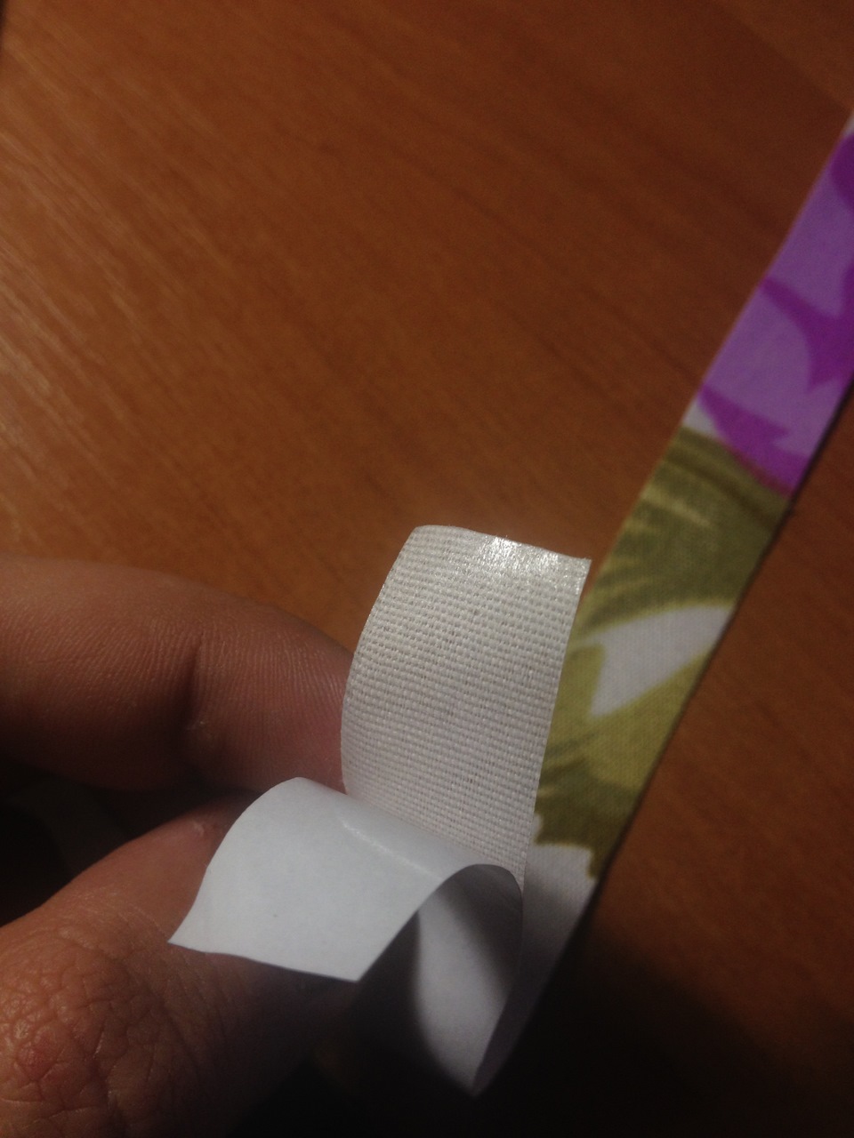

Так как ездить и что-то искать в обом, решил сделать сам такую штуку как клейкая ткань. Потребовалось: тонкий прозрачный двучсторонний скотч + кусок тонкой ткани + линейка + ножницы.
Еще не наклеил, сегодня наклею, послушаю, обновлю запись.
