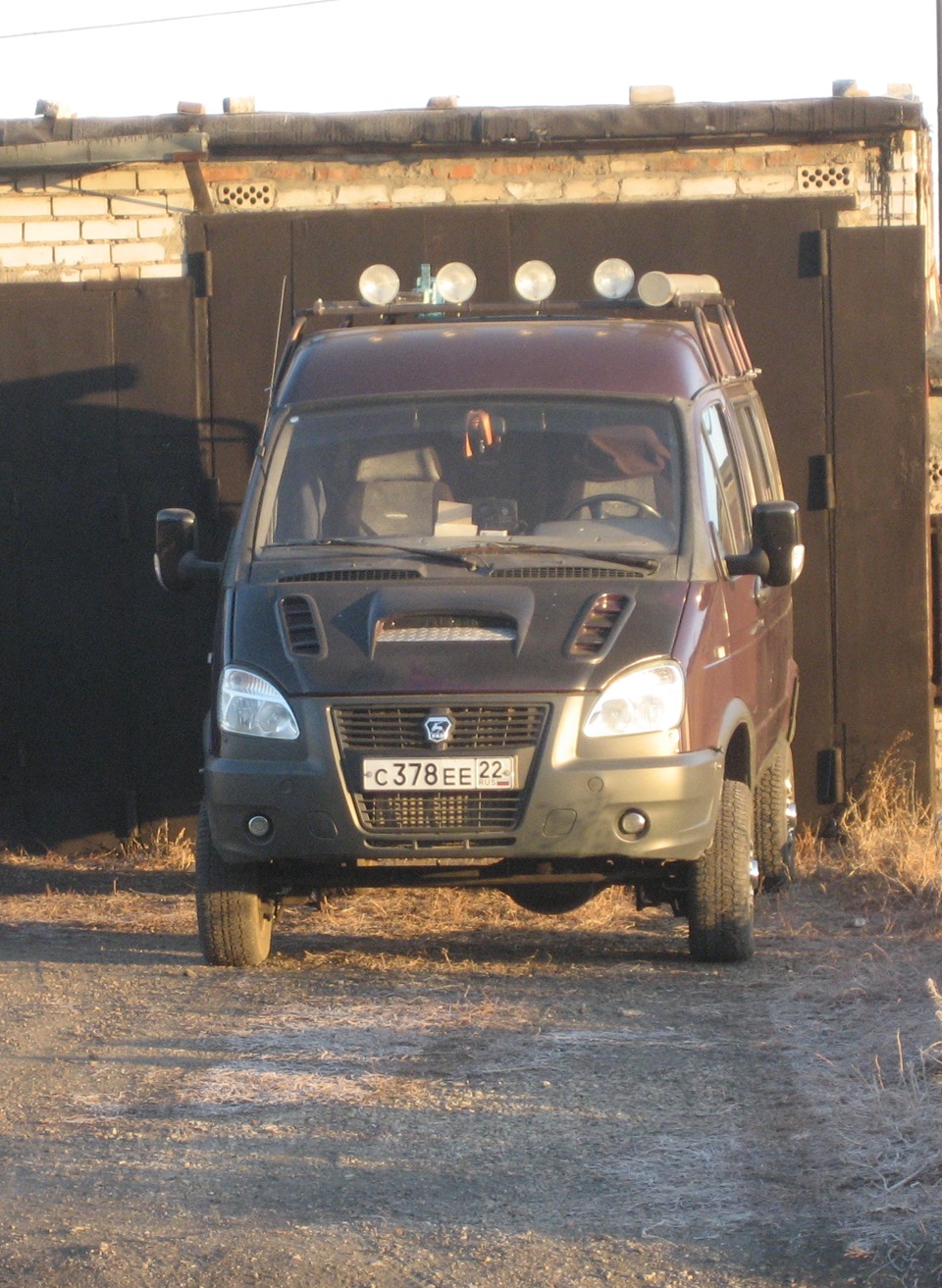

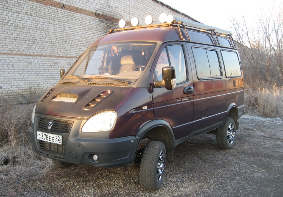

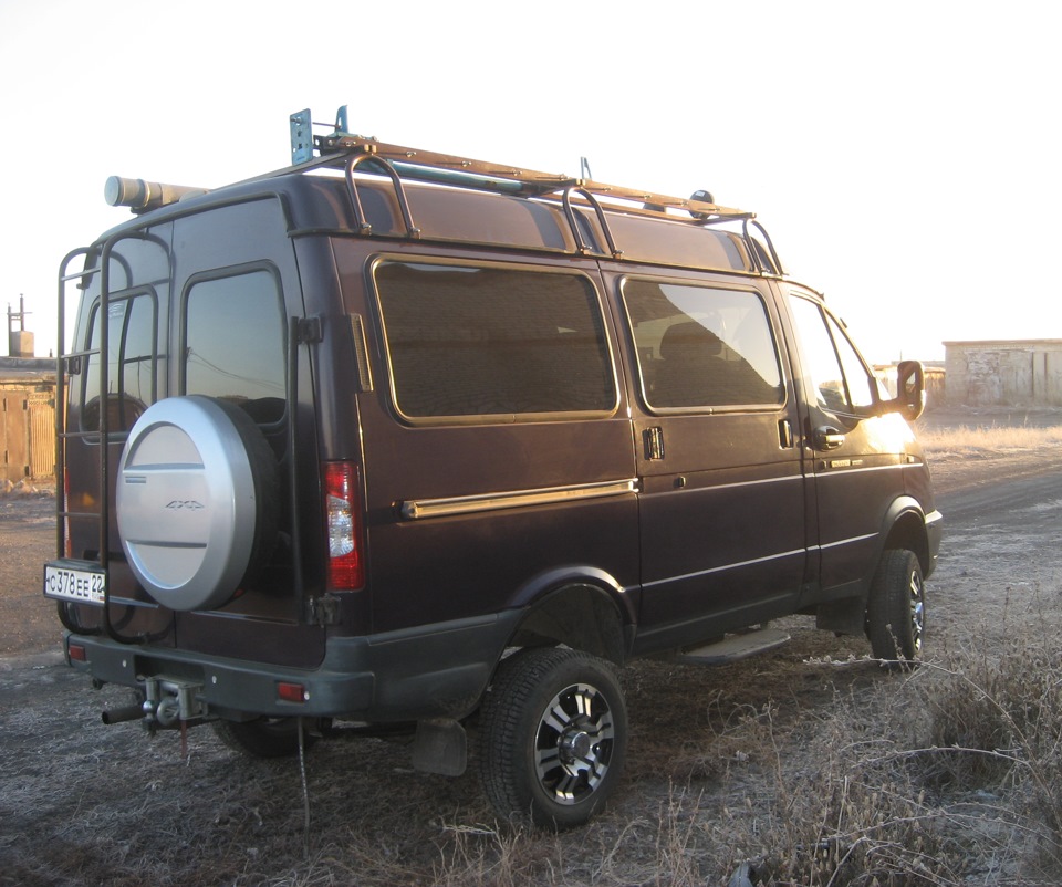

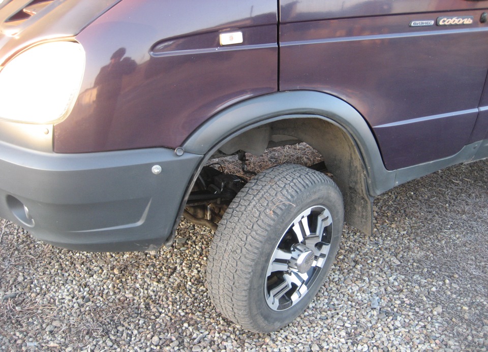

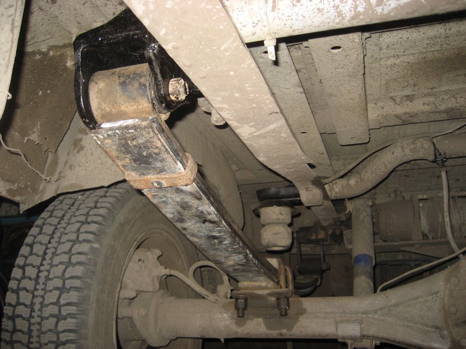

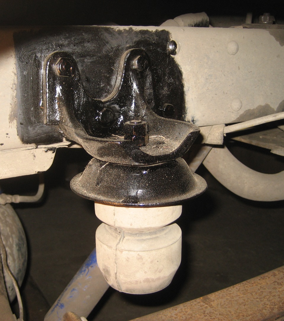

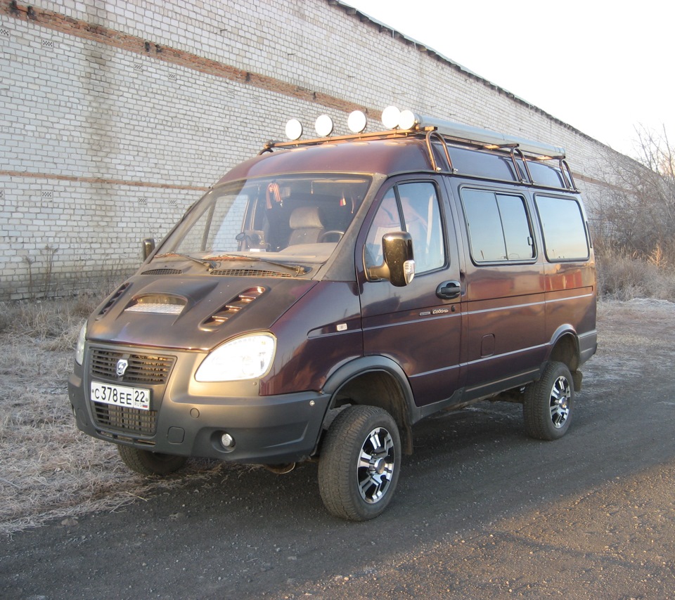

Поставил все кронштейны, рессоры посвежей. Машина выровнялась. Но кажется высоковата. Надо ещё резину обуть, и тогда уже видно будет . Наверно придётся убирать дополнительные подушки.

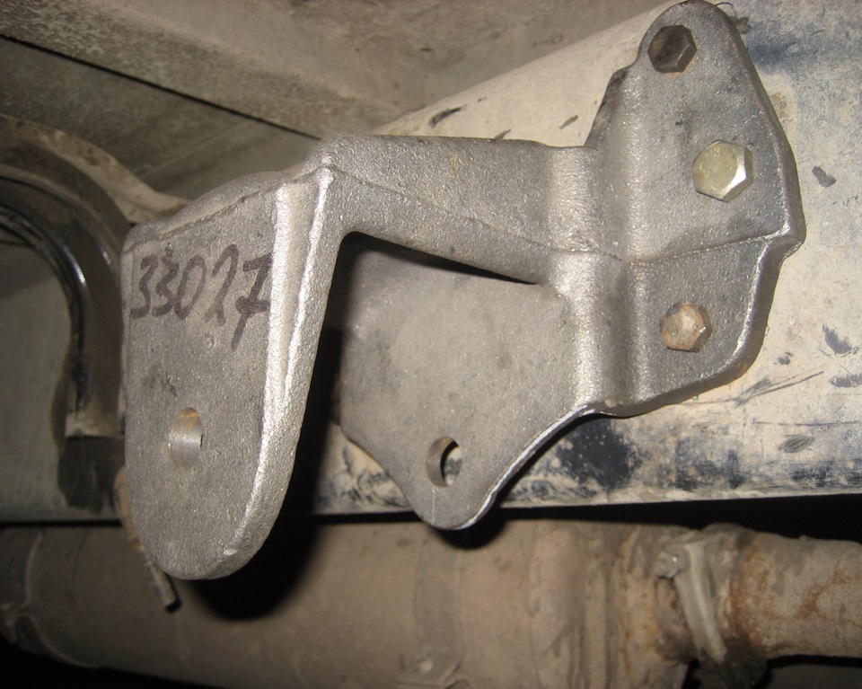

Запчасти на фото: BE221

Надо колесики побольше. однозначно :)
думаю отбойники надо наращивать. Я копролоктановые проставки точил.
Кронштейны подушек я перевернул, а отбойники наростил. Попозже фоток добавлю.
когда колеса новые будут?
На данный момент есть колёса 235/70 R16, но пока не до них.

за счет чего зад так задрался?
У полноприводных Газелей и Соболей передние кронштейны другие, а задние перевернул.( я про зад)

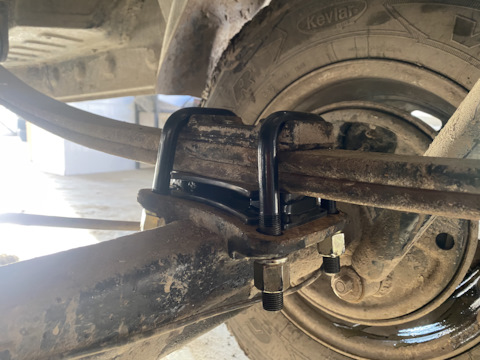

А сложно ли рессоры снимать? хочу по листу добавить …
Если хочешь добавить лист то снимать рессоры не надо. Достаточно открутить стремянки, открутить центровой, поддомкратиь машину и рессора разберётся. Добавляешь лист, вставляешь бородок, для центровки листов, стянуть струбциной. В место бородка ставишь болт ну и т.д.

я думаю гудричи 245 70 16 в самый раз будут)
задние амортизаторы желательно перенести поближе к колёсам, 100% улучшение на бездорожье
Колёса побольше и будет ОГОНЬ.
Амортизаторы не оборвет? На 4х4 они стоят по другому… надо что то делать.
Я верхние кронштейны задних амортизаторов перевернул. И думаю может ещё вторые поставить как на последних моделях 4х4.
ставь колёса пошире и побольше и будет отлично!
Резину другую и вид будет то что надо!
На Соболь обычный обували Kumho Radial в размере 245/70r16 поднимается конечно, после родного-то, но без снятия подкрылок цепляет и на сильных кочках пошеркивает, зато ни ямок ничего не чувствуется

В стоке должна стоять резина 225/75 R16. Хороший повод для увеличения.
сильно прыгает на неровностях?
По бездорожью ещё не пробовал.

высоко пипец… диски с резиной другие просятся
Согласен.
резину oof road поставить и ваще огонь будет
Резина другая встанет и высота кузова в самый раз будет.
Тоже надеюсь, уж очень не хочется " разлифтовкой" заниматься.
