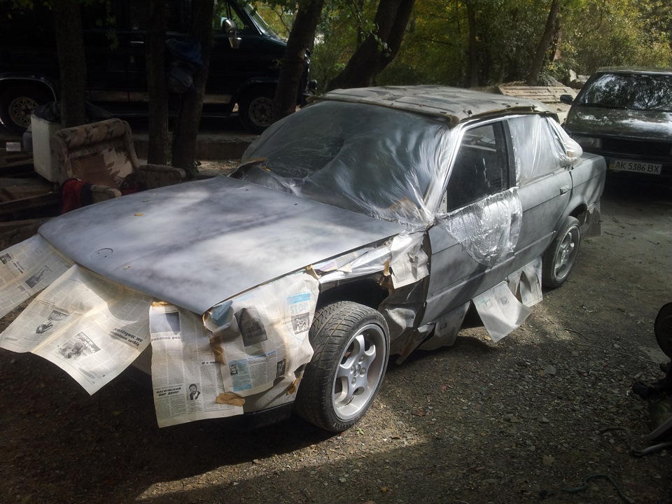

Доброго времени суток всем. Вот пользуясь свободным временем и халявным инетом на заправке, решил поделиться новыми впечатлениями о ремонте своего не совсем нового автомобиля.
Дело потихоньку двигается и в промежутках между прослушиванием прекрасных мелодий резки болгаркой, стуков молотка по металлу и чистки кузова машинкой, примерял возможно следующую стадию своей запайки с автомобилем…

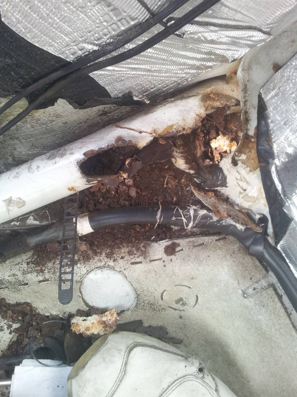

Но всему свое время, а это всего лишь крышка так что Николай выбрось пока эти глупости из своей головы и иди приступай к реальному делу…и я приступил к увлекательному колупанию и ковырянию своего кузова. не прошло и получаса и вот он! Еще один нежданчик от моей боевой подруги:
А именно сгнила на…й труба во которой проходит трубка (как я понял, может не так тогда поправляйте) сброса давления бака и еще две какие то трубочки. Долго думал что с этим делать и появилось несколько вариантов:
— Подобрать и врезать точно такую же (не нравится перспектива повтора подобной проблемы)
— Вместо обычной пустить металлопластиковую (не нравится перспектива наличия в автомобиле деталей от санузла)
— Вообще обрезать ее остатки и пустить просто патрубки и загерметизировать отверстия (пока вроде нравится)
— Пустить патрубки в обход (но поиск нового пути лишь дал понять что перерезать придется еще очень много)
В общем остановился на третьем варианте, если что с удовольствием жду советов.
Далее продвигаясь в мой любимый тыл в котором было тем же методом обнаружено очень много маленьких очагов коррозии, поступил более глобально и отрезал панель целиком. На разборке подобрал целую хорошую панель и врезал в обратном порядке.
В общем результатом доволен фото с новой жопой будут позже.
Сейчас наружка уже почти готова, осталось пару мелочей по подготовке, так что все близится к логическому завершению, единственное что очень уж хочется наконец то снова давать на манюне…
Но все движется так что жду окончания эпопеи, и конечно же, очень жду советов и мнений по поводу пути по которому я иду, Всем удачи и ровных дорог!

www.drive2.ru/cars/bmw/3_…tkhagapsu/journal/549500/
Я писал тут немного про вентиляцию… ;)
спасибо огромное это именно то что я искал, а то так не хотелось еще и на этом заморачиваться)))
Я добавил пару полезных картинок только что, обнови страницу ;)
увидел, скинул, еще раз спасибо))
И текст дописал только что )) Рад помочь =)
