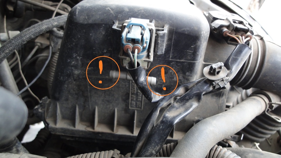

Ну думаю за 14 лет ни кто там его не менял всяко он подзабился(Адсорбер) решил временно его убрать.
Клапан не отключал пока х.з. загориться чек или не заогриться.Пока оставил подключенным пусть гоняет воздух в двигателе)
Это все я проделал в субботу 23.11.13 что могу сказать по ощущениям. Бензином в машине вообще не пахнет(раньше немного было, причина забитый адсорбер). Обороты на холостом перестали плавать держуться стабильно 550-580.Что нормально для 1NZ M\T.
Ну в общем пока доволен…Осталось проверить еще одну версию.У кого то с такой доработкой расход на сотню падает на 2-3 литра у кого то выростает. Хотелось бы конечно, чтоб я вошел в первую группу людей))))

Скажите трубка идущая в бак, она с клапаном или нет? Или просто самотёком сливается.
По-моему без клапана.
Здравствуйте. А где сам угольный фильтр?
Здравствуйте.
У меня просто всё тоже самое только отсутствует угольный. Напрямую в клапан подключе бак. Вот думаю какие последствия этого.

Пробовал я ездить без абсорбера. Плюнул и купил контракт. Так как свой распилил. Вопрос по чему? Да потому что как не крути через внедренный фильтр выходят пары бензина. Что не безопасно. С ним спокойнее. Да и экономии я никакой не увидел.
а топливный фильтр который повесил на трубку с чем соеденил ?
Один конец на трубку с бака которая шла на адсорбер, второй конец просто под капотом вниз. Он тупо пары с бака фильтрует
то есть разеденил их от адсорбера ?
Адсорбер выкинул. С бака идёт трубка и через фильтр выходит просто под капот.
понял благодарю! расход рельно снизился ?
Эффект будет т. Только если адсорбер в хлам забит.

Привет ! подскажи пожалуйста как машина сейчас себя чувствует после отключения ? И еще вопрос у меня один шланг идет на ДЗ а два в сторону бака на них на оба фильтра вешать? Спасибо!
Привет.пришли фото подкапотки где видно откуда и куда эти шланги идут.после отключения никаких минусов.расход только немного снизился.

А если патрубок который идёт с бака просто заглушить?
Пишут что нельзя.Ведь лишние пары должны выходить из бака, иначе бак раздуется и бабахнет. На выходных со второй машины снял полностью адсорбер, клапан…Полет нормальный.
А так пары под капот будут выходить?!
да.шланг подлиннее выводишь куданить подальше под фару и все

Нет не заглушил. Вывел под фару
Две машины полет отличный. На второй даже Бензофильтр не ставил
В салоне не воняет?
Нет.Выведи подальше и куда нить вниз направь.чтоб пары сразу под машину улетали…

да чёт не стал вывел по дальше под бампер, вроде не воняет. и расход упал где то на литр
это уже показатель !) а с клапаном что-нибудь сделал?
снял его да и всё

Бак не раздуёт и не бахнет, потому что в в крышке бензобака стоит двойной клапан, на поступление воздуха, и аварийный сброс паров который срабатывает на 15-20 кПа
а что за топливный фильтр поставил, или не важно?
от Вазов классики. Он самый дешевый.30 руб.
