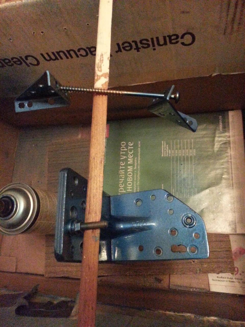

Поскупился на заводские версии) да и самому больше нравиться делать)
по деньгам рублей 200-300 вышло на пластины и крепеж)
Первая версия) затем покрасил и добавил еще два уголка для большей жесткости)
как оказалось жесткости почти бесконечно теперь) при ооочень сильном продавливании педали тормоза ходит на 1мм не только стоппец гтц но и часть чашки на которую стоппер крепиться)

Здорово! Получается 1 пластина, 2 больших уголка и 2 маленьких?
изначально у меня было просто 2 больших угла и пластина и мне показалось мало, я добавил еще одну пластину, ничего особо не изменилось и я добавил маленьких уголков,
Итог: достаточно использовать 1 пластины и 2 больших и маленьких уголка) удачи!)

Если в кратце то педаль-вакумник-гтц закреплены на моторном щите, который при нажатии на педаль весьма заметно гуляет.
Этот упор препятствует сильному движению гтц, в итоге более правдивая и жесткая педаль тормоза.
На видео ход гтц не велик, но если учесть что педаль это длинный рычаг, то в итоге амплитуда становиться больше, вообщем на практике упор дает ощутимый эффект!)

ну сам гтц ходил на 4мм примерно
это я ооочень сильно жал на педаль, уже весь ход поршней в суппортах явно вышел и уперся в колодки и я еще дальше жал с целью узнать на сколько сильно именно щит моторный прогибается.
Педаль как рычаг и ход у нее больше чем у гтц, поэтому 4мм хода гтц это точно не меньше 1см хода педали, по мне так это прилично.
Сейчас же гтц с упором отходят максимум на 1 мм (из-за мягкого металла чашки на которой крепиться упор) если я также сильно буду давить, и вообще не двигаются если просто тормозить.
Ну и раньше педаль была ватная при полном прожатии, пружинила, теперь же она почти дубовая) а это приятное ощущение которое дает лучшее понимание сжатия колодок в этот момент)

Вопрос был не про холостой ход ПЕДАЛИ, а на сколько продавливается главный тормозной цилиндр вглубь моторного отсека при нажатии на педаль в варианте без упора
