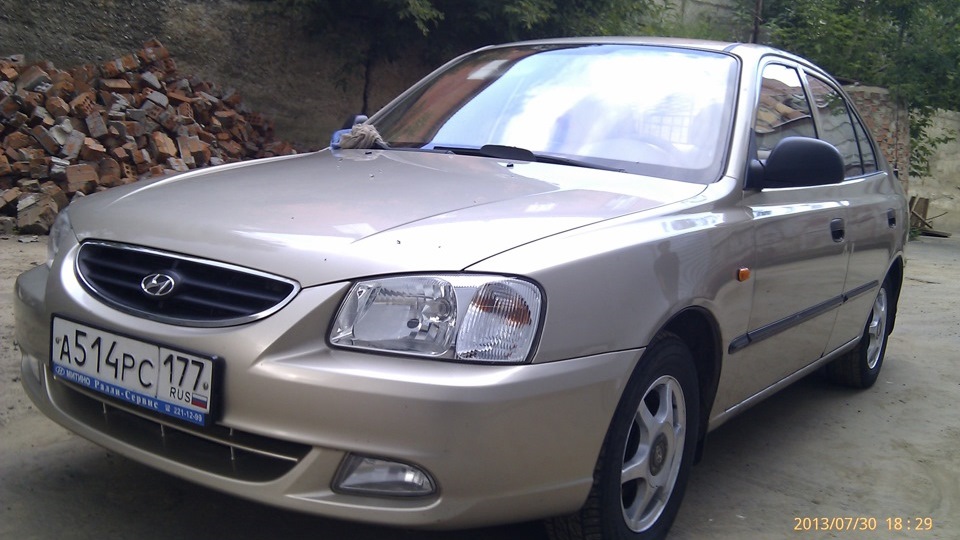

Народ нужна ваша помощь! Вроде температура не сильно упала, а мой друг резко передумал открываться. Без ключа с сигналки открыть невозможно все замерзает. Что посоветуете делать?

ВДешкой прямо в личинку заливать или куда? Сегодня норм открылась слава богу. Дождей и воды не было ни чего не замерзло)
Вчера тоже самое все двери замерзли ключ не провернешь в замке намучился, кое как открыл .Только вечером резинки насухо протер и силиконовой смазкой побрызгал. Утром нормально сегодня открылась, надо ВД в замки брызнуть
силиконовая смазка ликви моли вам в помощ, в прошлом году мучался пол зимы. купи, залил вторая половина зимы без проблем
я вот тоже ВДшкой побрызгал замки. Силиконку завтра куплю буду мазать все. Хоть сидения задние откидывай :) Багажник то открывается зараза)))
Тоже самое сегодня сутра было, 15 минут вокруг машины ходил за двери дергал, в итоге пассажирскую дверь смог открыть)
Силиконовую смазку все рекомендуют) я ВДшкой побрызгал в замок и куда только смог, надеюсь завтра не будет таких проблем
