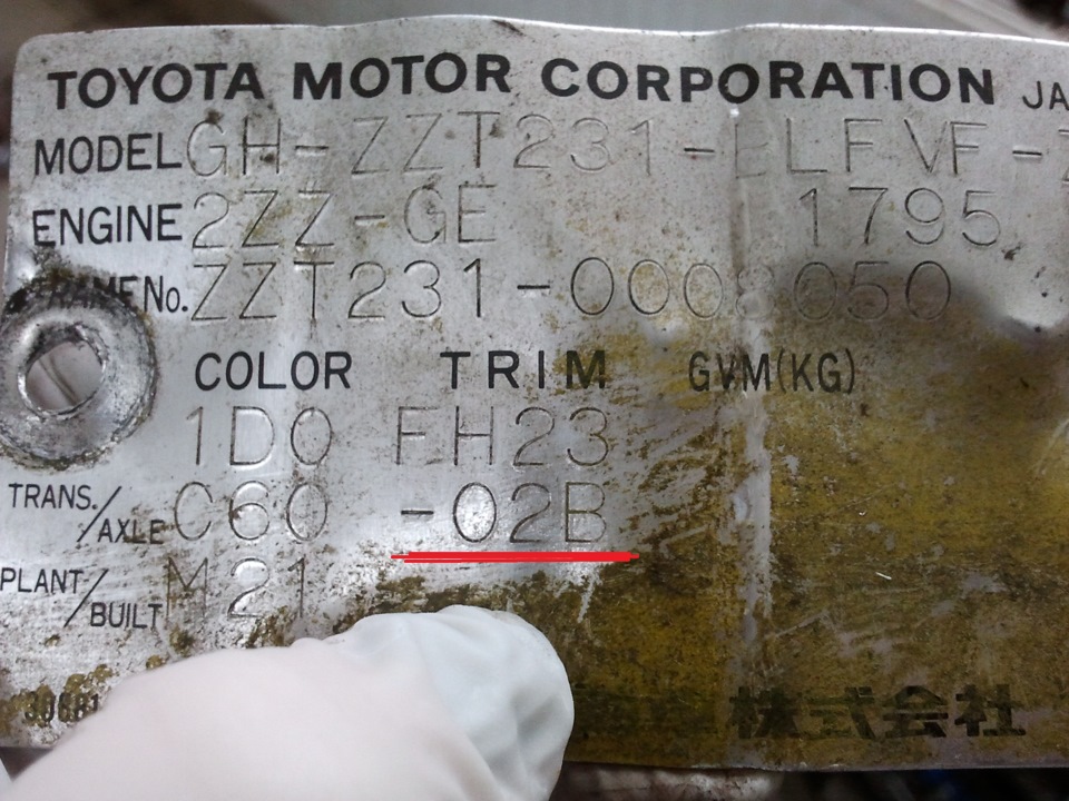

По советам знающих людей была приобретена МКПП C60-02B (спасибо neekei ).
Прилагается такая штучка )
Это злая и короткая 6-тиступенчатая коробка с главной парой 4.5 и самоблокирующимся косозубым дифференциалом типа TORSEN. Забегая вперёд…Это, скажу я вам, реально зло! LSD повергает меня в эйфорию!

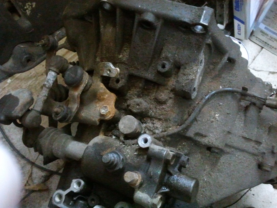

Установка коробки прошла хоть и штатно, но не без нежданчиков, что не удивительно. Машина стояла без движения, около 4х лет на улице и вот всё и вылазит. От этого закисли и заржавели все возможные и невозможные болты и соединения даже в самых невероятных местах. Тем не менее вопреки трудностям, терпение и труд опять всё перетёрли (опять же спасибо Серёже neekei) и коробка заняла своё место.

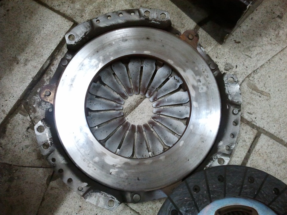

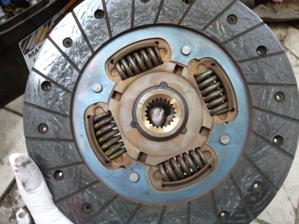

— Комплект сцепления EXEDY (простенький комплект, не для гонок)

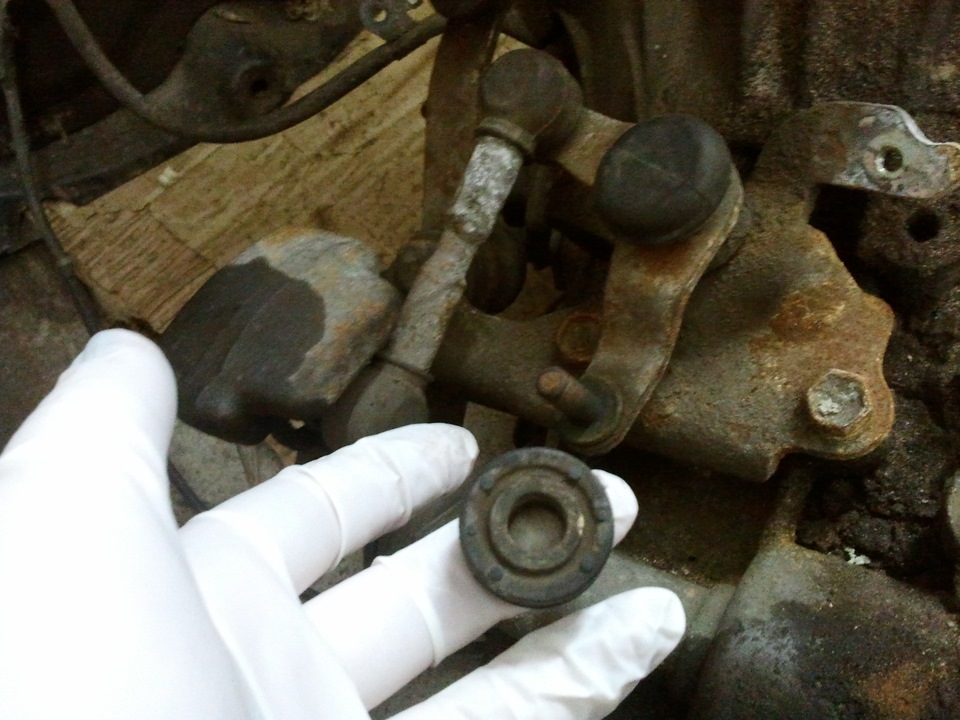

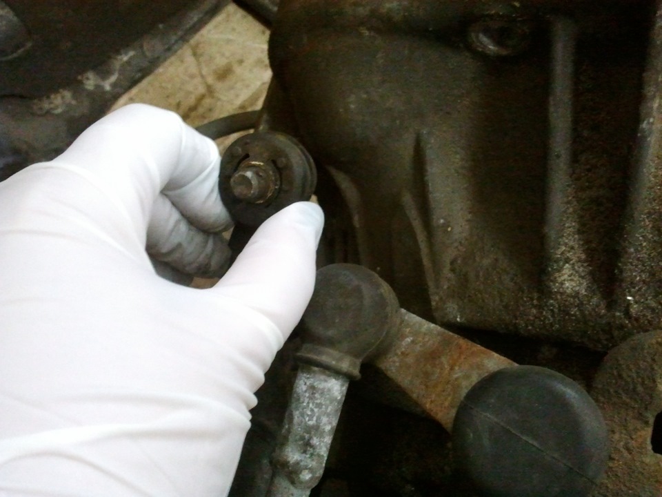

— Втулки тросов переключения передач, взамен вусмерть съеденных старых

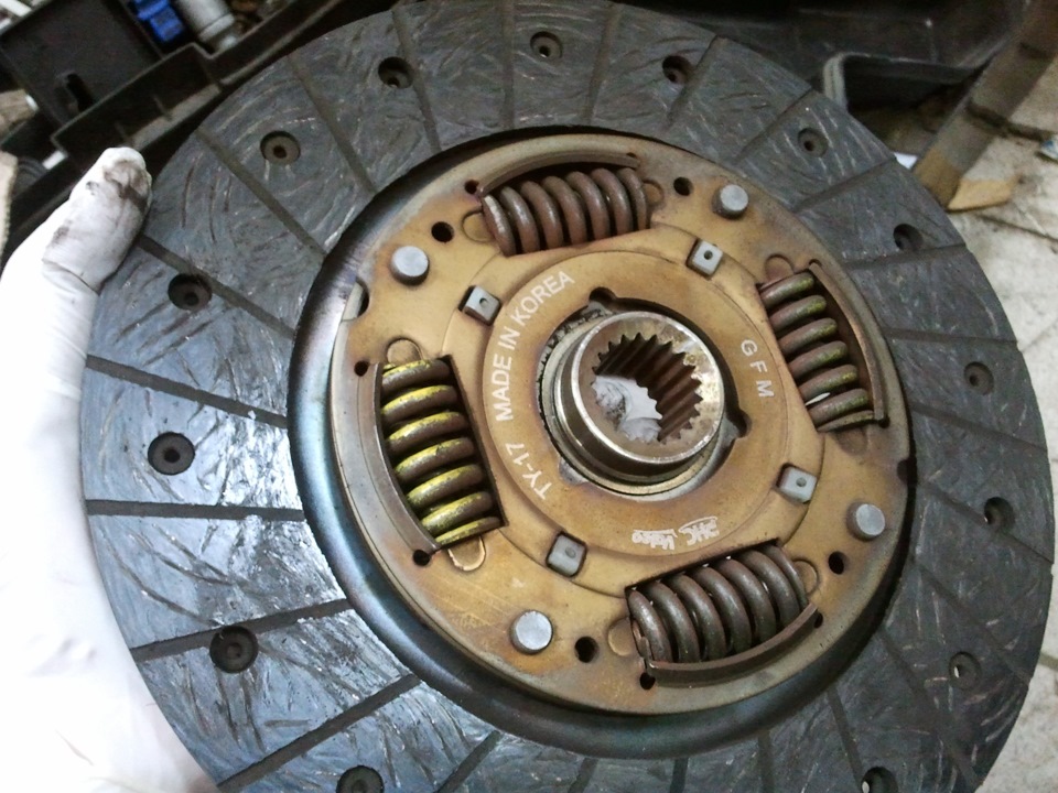

Ещё позабавили картинки на сцеплении — Япошки такие Япошки =)

А как узнать какая коробка стоит?
на подкапотной табличке должно быть написано
Ок спасиб))
нез)
