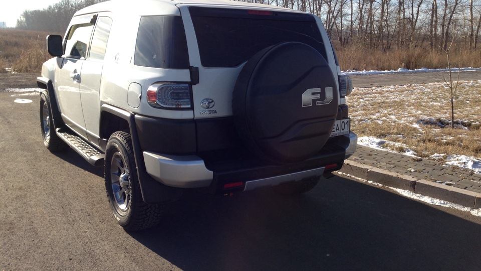

Привет всем. Машину приобретал как правило для различных вояжей. Но вот объем бака существенно ограничивает дальность хода. У отца 120-й Прадо с баком в 180 л. — 1000-1200 км имеет дальность. Удобно очень. Цена доп бака стоит практически равнозначно гбо.
Думаю ставить BRC 4- го поколения. Есть ли мысли по этому поводу и стоит ли в дополнение ставить вариатор к нему?
Ставить гбо или нет? Вот в чем вопрос.
Цена вопроса: 1 600 $
Пробег: 52 000 км
Toyota FJ Cruiser 2008, двигатель бензиновый 4.0 л, 249 л. с., полный привод, автоматическая коробка передач — другое
