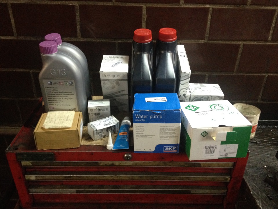

Давненько всё прикупил, наконец-то добрался до сервиса.
И так поменяны:
-Ремень ГРМ с роликом и натяжителем (оригинал, натяжитель ina)
-Помпа (skf VKPC 81620)
-Термостат (оригинал)
-Антифриз (оригинал G13)
-Масло с фильтром (Motul 8100 x-cess)
-Топливный фильтр (оригинал)
-Заменен герметик на поддоне (Reinz)
Так же наконец заработал спидометр. Проблема была в датчике скорости, поставил оригинал (357 919 149). Но показометр бензина продолжает принимать сигналы из космоса, а я думал что вылечится со спидометром.
