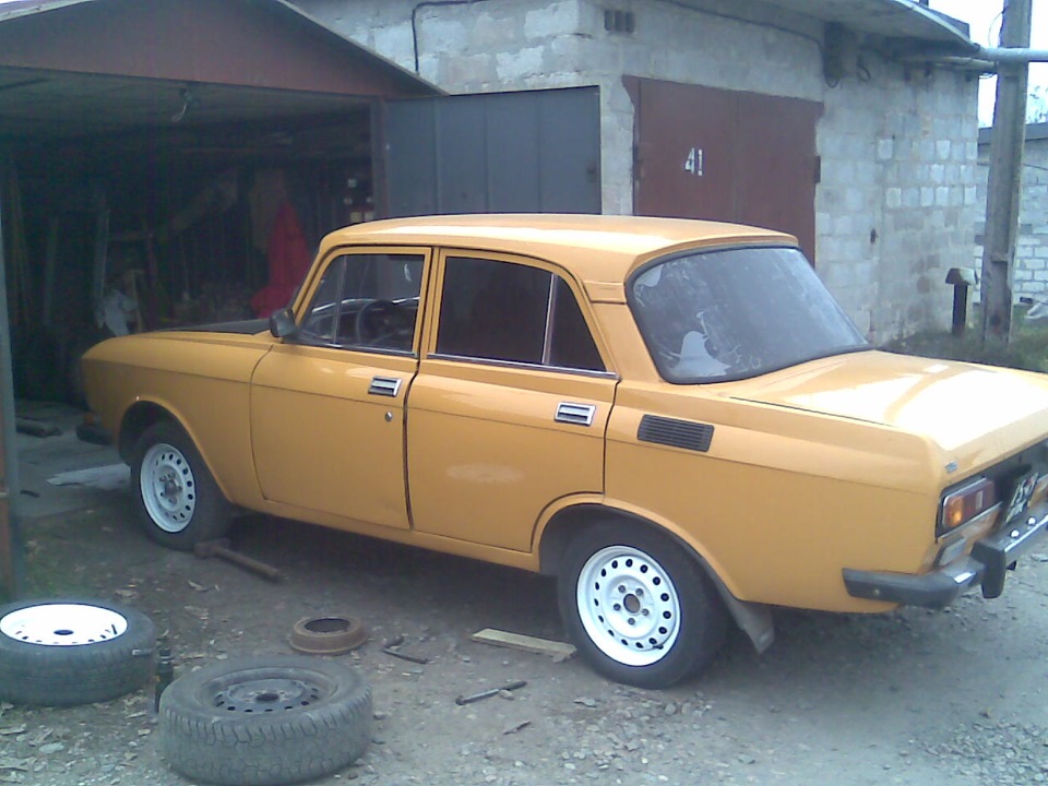

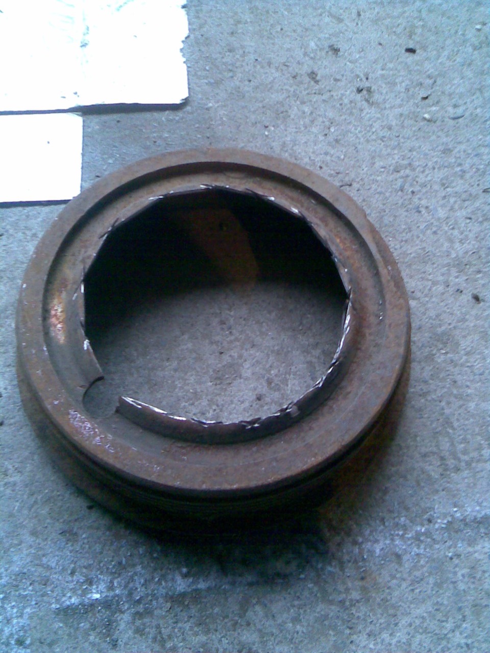

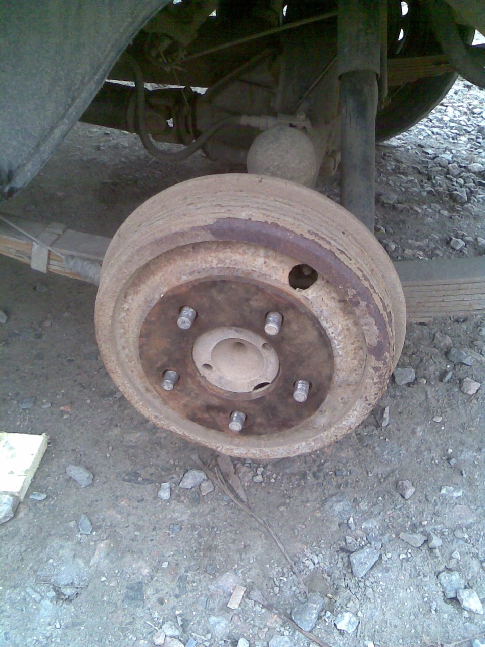

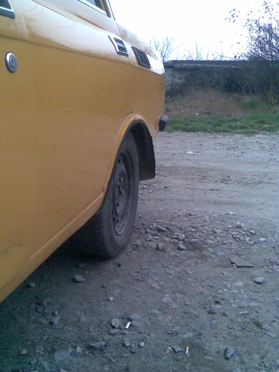

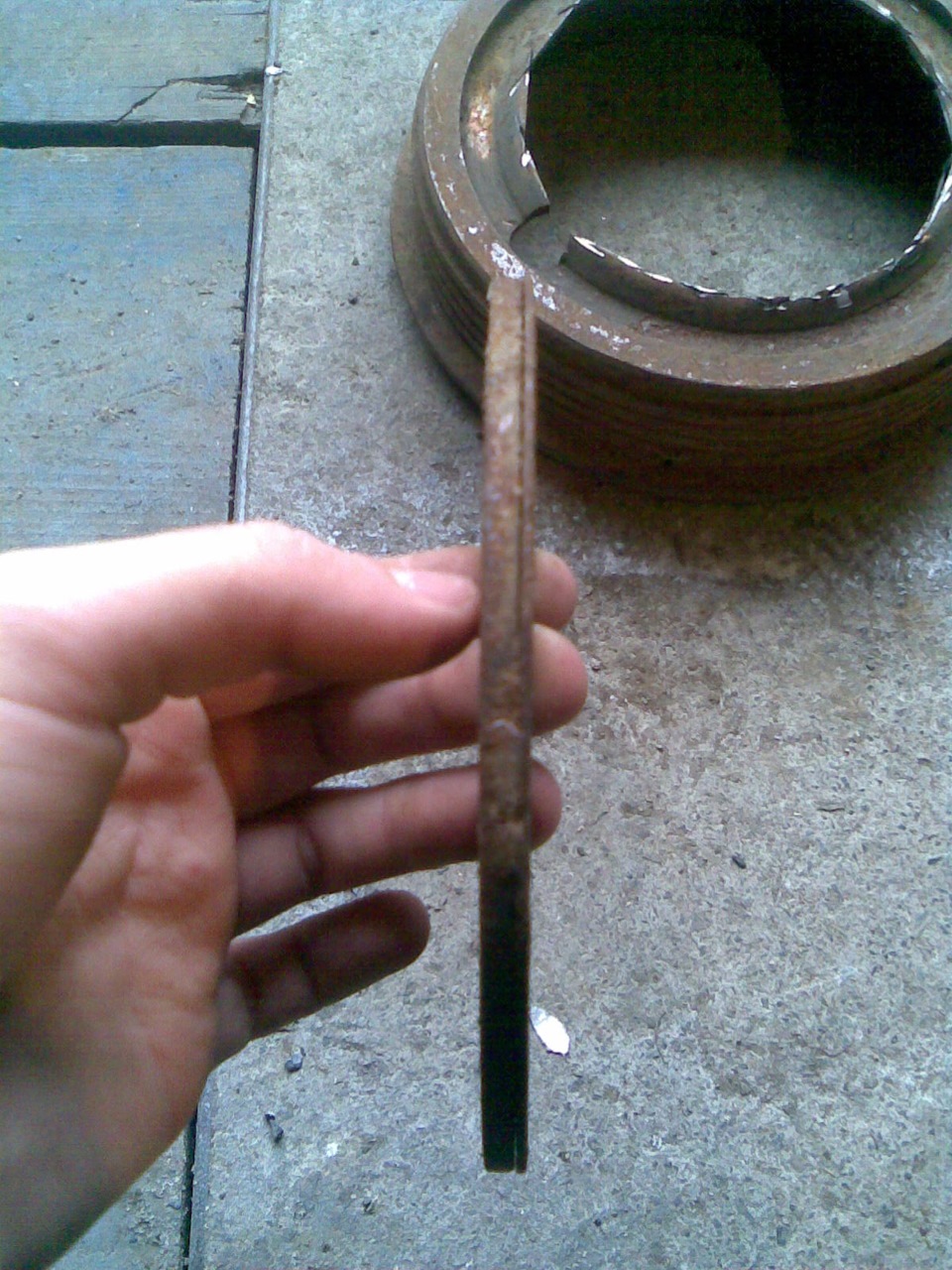

Установлены были диски R 14 которые подтирали везде где только можно.Было решено поставить проставки.Покупать не очень хотелось да и дорого.Решили сделать сами из задних тормозных барабанов.Были куплены на разборке за копейки.Вырезали обточили и вот что получилось.Остался доволен результатом.Заодно и диски покрасил…
Комментарии 8
проставки сделает любой токарь. быстрее было б чем кромсать барабаны, не маловато ли барабанных?
токарь это долго.а тут 10 мин работы с болгаркой и все.готово.они двойные и почти 1 см получились
а шпильки родные оставил?
Да и вполне хватает
