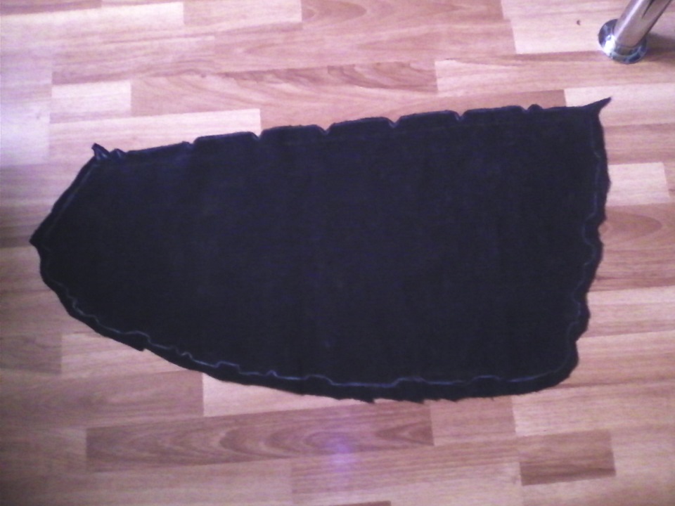

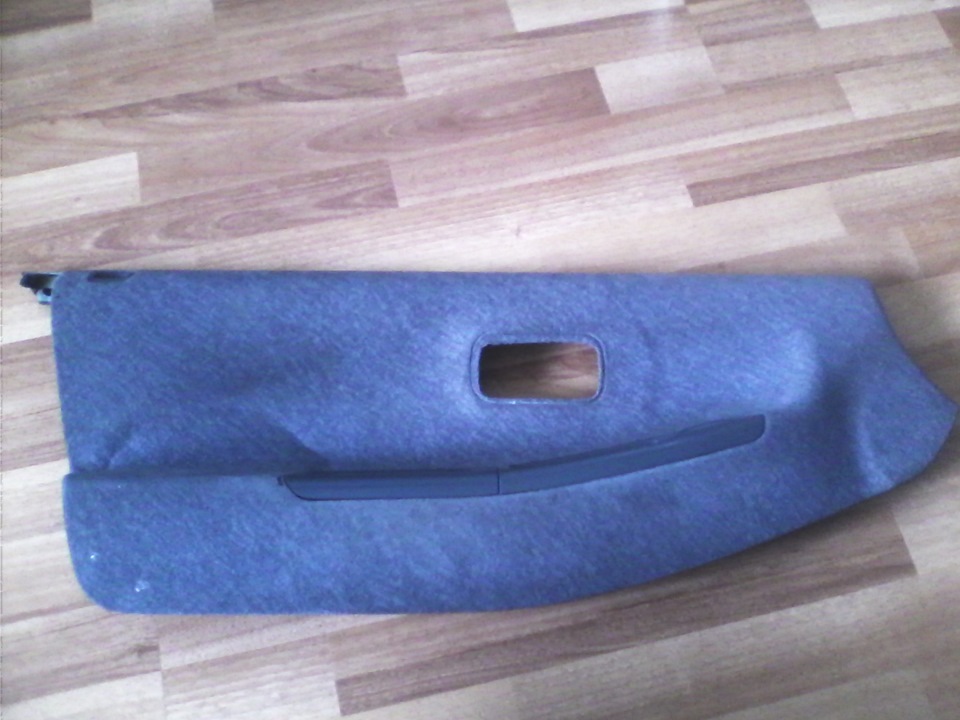

Привет всем! После того как снял обшивку, решил сразу поменять ткань на обшивках, т.к. она была уж очень "уставшая"! По выбору ткани все получилось очень просто, взглянул на любимый диван,
вспомнив что в магазине продавщица втирала что ткань на нем суперстойкая, поехал в этот магазин и узнал где они закупаются тканями! Приобрел 1,5 метра ткани и приступил к делу! Почитав, кто чем клеит, решил клеить самым доступным, клей "88"!
Банки как раз хватило на все четыре обшивки, еще чутка осталось! Вот немного фото самого процесса:
Процесса самой оклейки нет потому-что занят был самой оклейкой))) Клеем пользовался по инструкции, мазал на два раза! В двух местах получились незначительные косячки, но так как такую работу проводил впервые, то результатом очень доволен, в любом случае стало в разы лучше чем было! После проклейки прошло уже больше месяца, клеем как некоторые пишут в салоне не воняло, нигде ничего не отклеилось, не отвалилось!

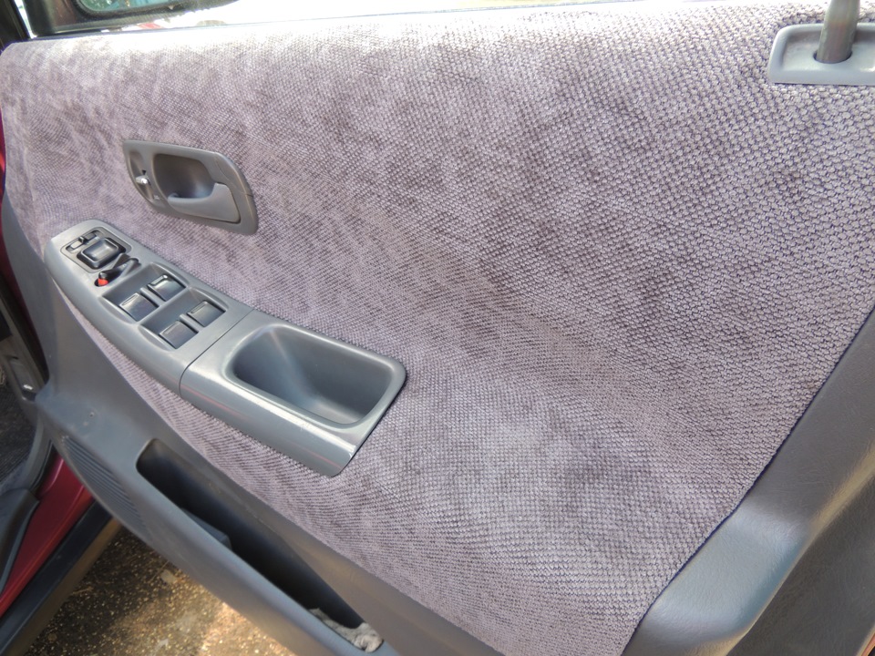

Вот фото конечного результата, уже установленных обшивок на машине!

Красота! Отличный выбор по ткани, нравится! Молодчинка! По фоткам ВААЩЕКЛАССЕКАС! Как на ощупь?
А что там на левой двери внизу у плафона?
Спасибо, Костя! Вся фактура чувствуется такая не мягкая и не твердая, приятная на ощупь!
а на двери у плафона, проделки старого хозяина, все он там пищалки приделывал, что на передних дверях, что на задних постарался, на клей все поприклеивал, как придумаю как аккуратно отклеить и отверстия от проводов закомуфлировать, сразу уберу их!

Отлично. А ведь есть специальный клей для ткани, в аэрозольном балоне. Думаю удобней было бы.
Да я чето когда собирался делать почитал, там как бы все 50/50 кто спрей, кто обычный советовал, ну а так как у нас в городе спрей особо и не найдешь, то остановил свой выбор на "88".
Shakal2410
Серег, я юзал спрей… удобно, быстро… тока отошел от технологии второпях, в итоге есть косяки.
а 88й клей использовал человек, который мне на волге обшивки перетягивал. косяки были тоже, но то было из-за того что я его поторопил, он не успел просушить всё.
я чо сказать хотел, спрей — не панацея. удобен для подклейки. для масштабной работы лучше поступить как Санька.
Да, забыл добавить, сушил примерно дня 3-4 на балконе!
