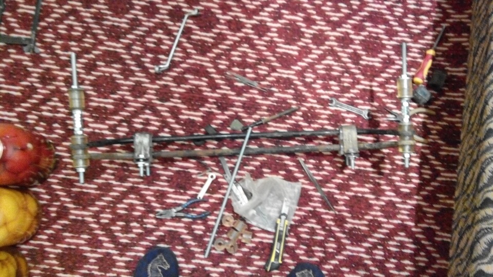

Закупился гайками, шайбами и болтами и собрал такую вещицу, под втулку взял размером стальной прут размер м10 и порезал гдето по 30см и вуаля) завтра поставим.
на концы нужны либо шайбы с гроверами либо гайки с нейлоном, иначе раскрутится
без заднего стаба будет слегка некомфортнохотя хз как там у тебя получится, у тебя они какие-то щуплые :)
молодец! теперь осталось это все поставить
да щас наверно пойду ставить) секс уже давно у нас отсутствует а то)))
Хорошо! еще задний стаб сделать и будет красота.но в лес уже не поедешь
да не проблема, у нас леса нету) только дорога возле дома как на ралли))
Dev9tiU
ну не знаю =) я ездил, все норм)

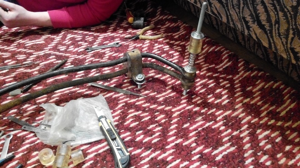

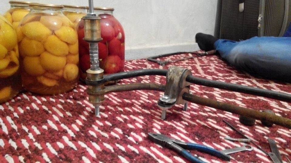

так нормально только между стабоми нужно чтото добавить чтоб они ровно стояли а не друг к другу
нде именно между стабами? чёт не совсем понял
да между стабами на шпильке они друг другу сейчас сопротивляются там чуть чуть нужно чтоб они строго параллельно были но итак ефект будет заметный
там сальник стоит же, а что туда ещё можно поставить, типо ещё шайбу или как?

да я по нему и делал)) только не пойму что он ставил туда)
полторы резинки я ставил, но это ошибка — они начинают люфтитьлучше туда купить резинку от реактивной тяги классикиполучается идеально =)

вроде шайбы Гровера ставил, но я их не нашёл сёдня
Что даст двойной стаб? разгрузит оси?З.Ы. Консерваццция)))
жёсткость повышает, уменьшает крены и задницу бросает а не кринит)) вообщем долой крены хД
