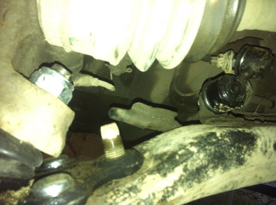

Наконец дошли у меня руки поменять неприлично гремевшие линки, шаровые, ступичные подшипники и тормозные колодки)
С линками сразу возникла проблема: в магазине — то они продаются прямые, а у меня слегка развернутые. Пришлось их резать и сваривать заново. Мне вот интересно, это у всех так?) Может, поделитесь опытом?
Тормозные колодки меня вообще поразили — они оказались твердые, как камень и уже начали стирать мне тормозные диски:(
Зато теперь стало куда приятнее ездить, не суперстрат, конечно, но думаю к лету наконец дойдет дело до него)

Есть предположение что суперстрат заменен на макферсон. На рычагах надо ушки под линк переварить, тогда не понадобится при их замене резать и сваривать. А с передними тормозами как дела обстоят? Диски уменьшены по наружнему диаметру?
это и есть макферсон потому что) и диски тормозные от макферсона, обычные двухпоршневые тормоза:(
что за кощунство, поставить тормоза от атмо селики на гтфор?
вообще ужас)))) скоро исправлю)
