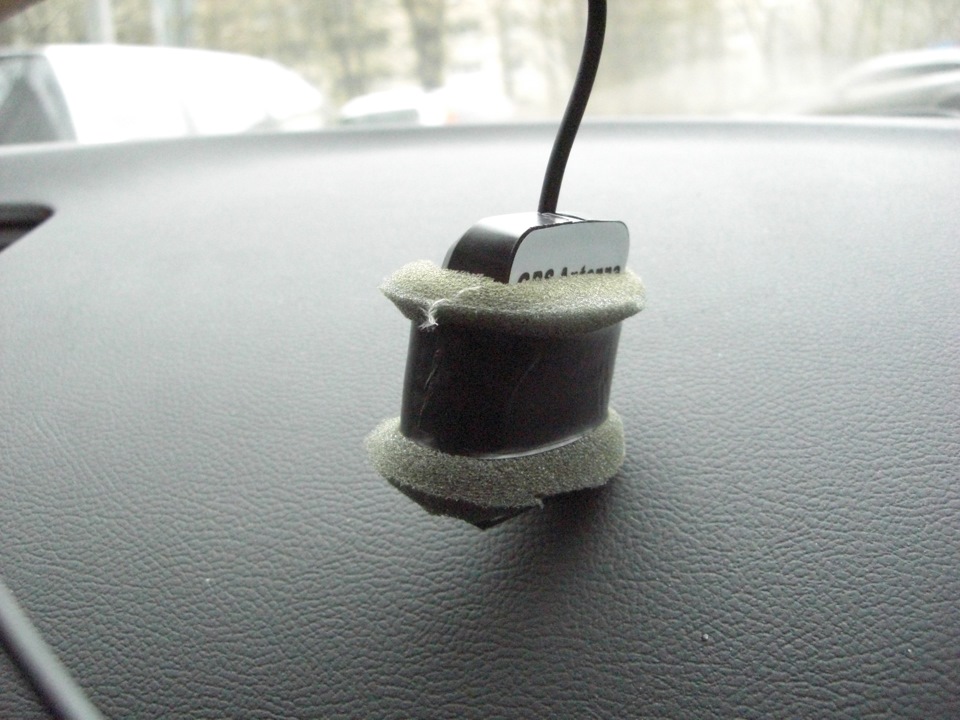

9) Теперь надо установить GPS антенну. Я не стал протягиваеть её на крышу или в стойку, а спрятал в недра панели. По моему мнению такой вариант лучше, т.к. пластик не будет мешать проходу сигнала, а сразу за пластиком панели находится ветровое стекло и открытое небо.
Единственное, антенну обмотал поролоном, чтобы она не скрипела.

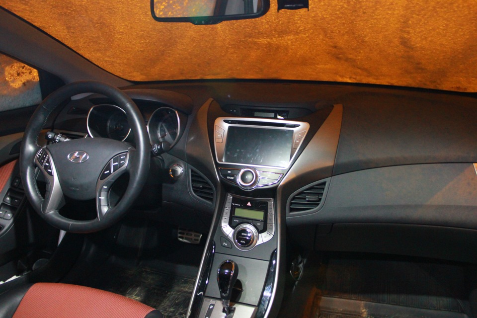

ГУ установлен, установка не сложная и занимает немного времени.

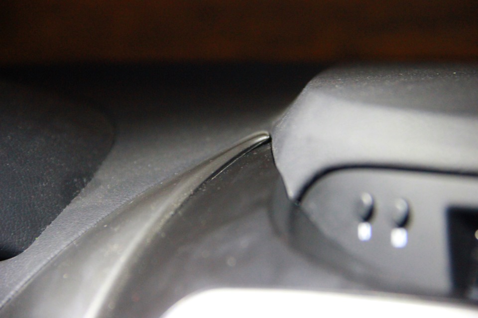

Обнаруженный косяк — зазор сверху боковых панелей. Со временем подумаю как можно исправить.

Косяк с зазором из-за нештатного ГУ?
Да.
Со штатным не будет такого косяка?
Нет конечно.

Я подумал что металлическая стойка будет мешать антенне, крыша тоже. А пластик мешать не должен. Причём у нас интересная ниша в недрах торпеды. Как раз для такой антенны. :)

Дим, шикарно получилось, поздравляю!
Спасибо большое!
Вид стал современнее, а звук улучшился.
