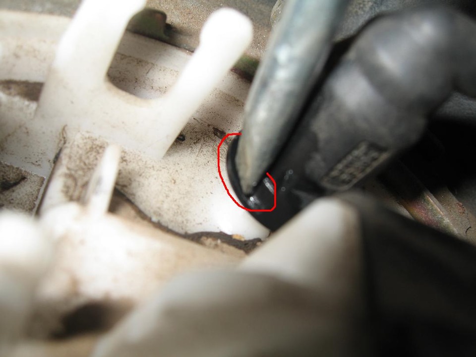

Снимаем шланг подачи, для этого нажимаем отверткой на подвижные защелки и тянем шланг вверх:

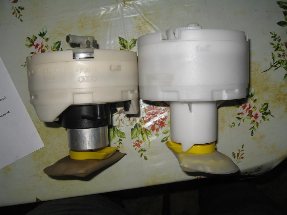

При снятой крышке виден сам насос, который сидит в пластиковом корпусе. Для снятия необходимо провернуть корпус насоса на 15 градусов против часовой стрелки. Задача не из простых-от руки не провернешь, попытка ударить по корпусу через брусок тоже не дала результата.
И тут пришла в голову замечательная идея))))
Берем плоскогубцы и вставляем их в корпус насоса ручками вниз, они отлично туда подходят. Потом вставляем в плоскогубцы любой ключ и поворачиваем всю эту конструкцию против часовой стрелки. Легко и просто!
еще раз покажу, как вставлять плоскогубцы:

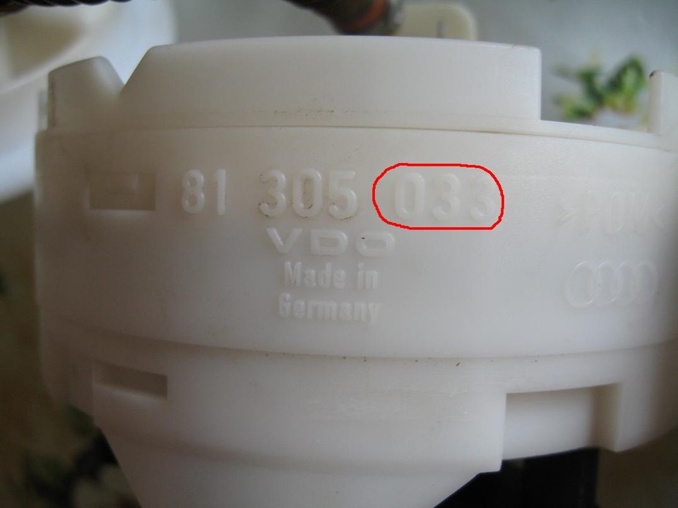

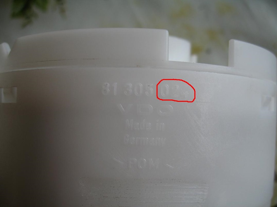

Вынимаем насос из бака. Я для интереса сравнил оригинальный и новый насос. Увидел разные номера и немного иное строение юбки корпуса.

Очень осторожно следует обращаться с пластиковым шлангом, который соединяет насос и крышку. При снятии необходимо греть его феном и аккуратно сдернуть. Я этого не знал и попытался поддеть его отверткой, в итоге он сел неплотно и бензин потихоньку уходил из напорной магистрали. Машина заводилась только со 2-3 попытки. В итоге снова разобрал и посадил шланг на суперклей, проблема исчезла.

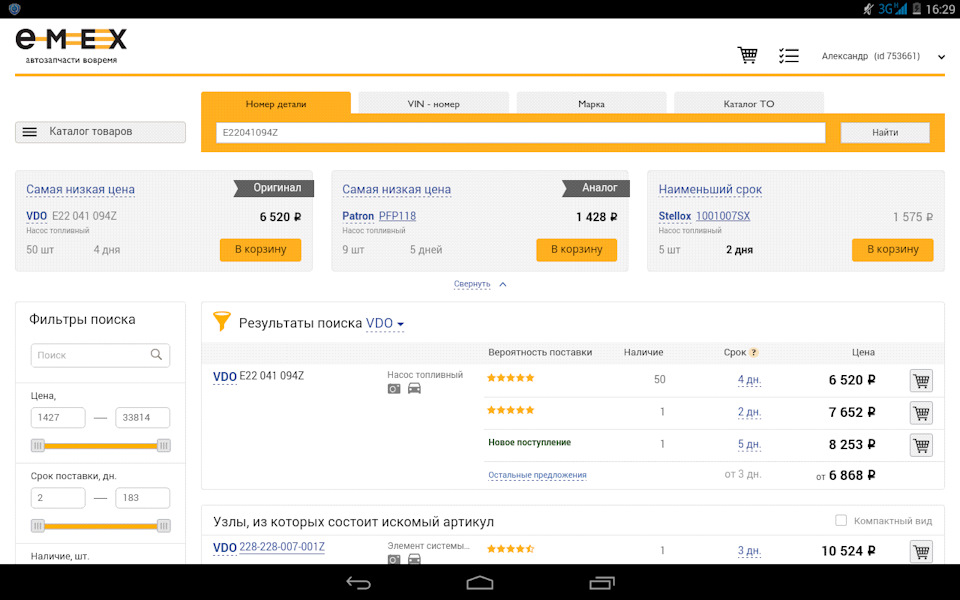

Здарова! Что-то ниодин из каталогов не видит номер Е22 041 094Z …
В каталоге может и не быть. По номеру ищи
klim0k
Я и имел ввиду, что копируя твой номерок ничего не находит. Оказалось всё дело в том, что ты первую букву Е русскую написал, оно и не искало, теперь нашло. Блин дороговасто …))
Да, я когда брал в 2013 было дешевле
