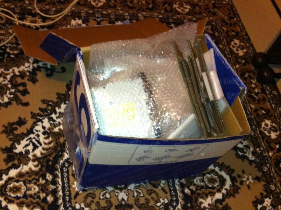

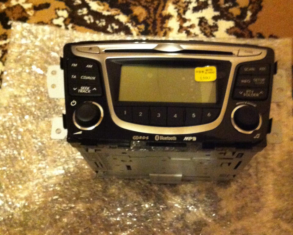

Нашел человека в интернете, договорился о покупке штатной глянцевой магнитолы с максимальной комплектации (с блюпупом ))) и рамкой, а также ПТФ с под рулевым выключателем. Посылка была выслана почтой РФ наложенным платежом (вес 5.16 кг), дошла дней через 7.
Все благополучно установлено вечером после работы. Процесс установки не запечатлел, на драйве много информации подробной. Отмечу лишь пару моментов: рамка снимается на самом деле тяжело, в смысле физически нужно тащить со всей дури. Далее выкручиваем кнопочки обогрева-аварийки (болты тоже затянуты крепко, использовал шуруповерт). 2 разъемы с кнопок снимаются легко, третий так и не смог "стянуть" (многие отмечают что он как залит в гнезде), но переставил на новую рамку и не отключая его. Все подключил, вставил магнитолу на место, закрепил болтами и начал трамбовать рамку. Ее кстати тоже пришлось с усилиями поставить на место.

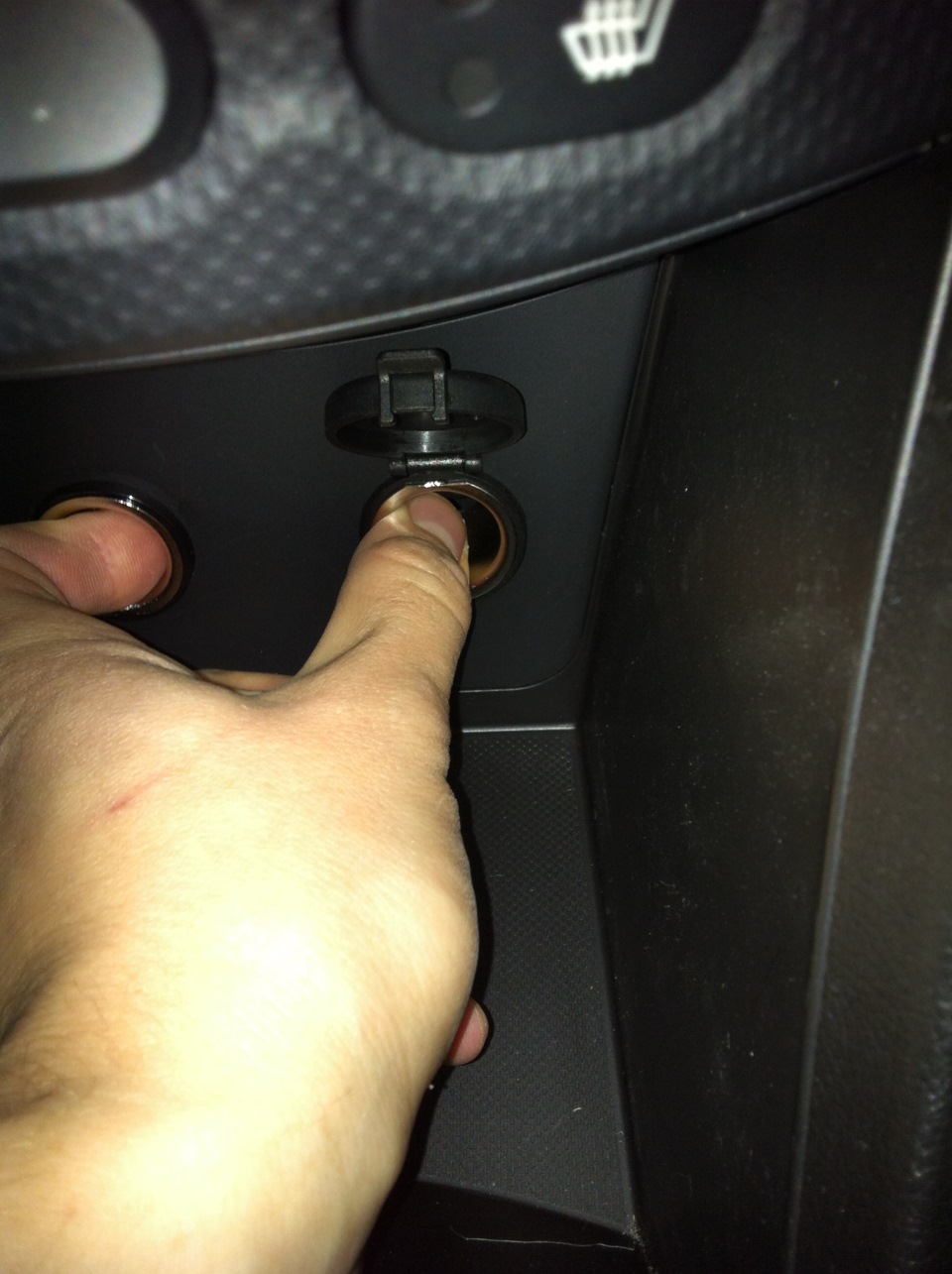

На экзисте была заказана переходная рамка и блок usb-aux. Старая вытаскивается путем вставки 2 пальцев в прикуриватель и 12В, далее тянем на себя. За панелькой видим разъем для блока юсб, закрепленный на заглушке.
Штекеры с прикуривателя и 12В не нужно тянуть! нужно сначала нажать
по бокам, а потом тянуть, а то чуток помучался с этим)) Снял панельку принес домой, разобрал переставил на новую панель, принес в авто подключил штекеры, установил все на место. Подсветка работает, юсб и аух еще не проверил тоже работают. Есть ограничения по использованию флешек, т.е. как должна быть отформатирована — все четко написано в инструкции.
