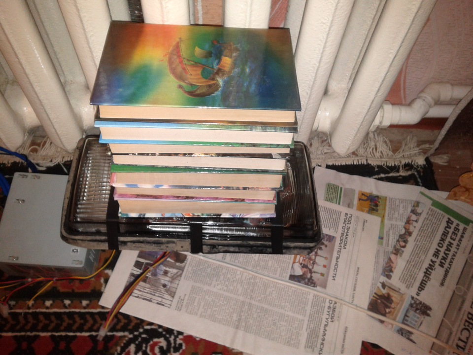

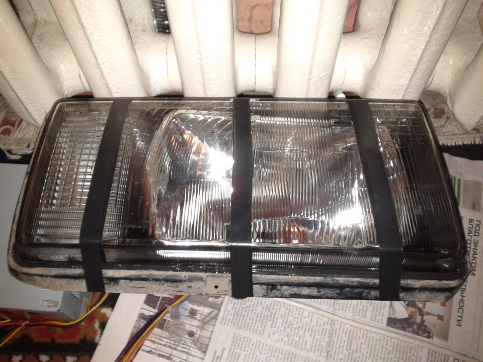

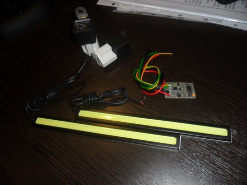

Начало ремонту положено. Сегодня приобрел стекло от фары 2107 и стекло от птф 2110 для белого поворотника. Немного треснул корпус от фары конечно, но все это дело я заклеил хорошенько жидкими гвоздями "Момент" держит на ура. В общем сейчас езжу с дырой вместо фары)) пока что сохнет.

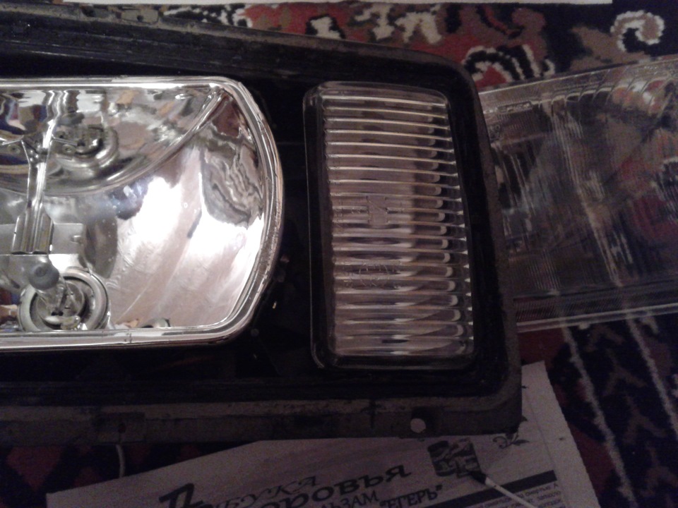

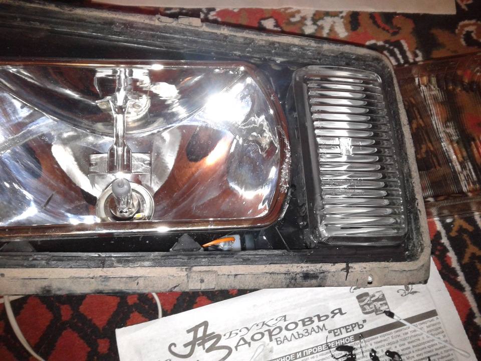

от 2110 нормально встала? на че крепил?
по подробней про белый поворотник!
Тема в принципе изъезжена вдоль и поперек, но раз вы просите попробую расписать что делал)
В общем отражатель посадил на герметик в пазы, которые под ним. Разберете увидите). В первый раз мудохался долго что бы стекло посадить и что бы оно не съезжало ни куда, пока герметик не схватится. В этот раз мне в магазине дали на вид какой то невзрачный герметик для стекол, а он оказался ну очень уж хорош, схватывался он буквально с минуты три после нанесения. Поэтому стекло от птф намазал по бортикам поставил подержал что бы герметик схватился, для надежности еще феном грел немного. Ну вот в принципе и все) к сожалению фото как распилил немного верхнюю часть отражателя поворота нет(там короче бортик нужно отпилить что бы стекло село)
да вроде все понятно, надо разбирать да пробовать делать!
В фотошопе не особо ) Так бы сделал что где пилить и на что крепить ну там по месту в принципе поймешь. Стекло от птф кстати с одной стороны бортик шире чем с другой так что отпиливать нужно с этим расчетом. Проще конечно с пластмассовым стеклом от птф2106 но оно смотриться не так как то.

я когда клеил просто засиликонил и поставил отлично держится
для лушего схватывания просто поставил груз))
да оно и так супер под грузом наоборот мне кажется что выдавит силикон и не так уже будет крепко
ну не знай впервый раз так клеил когда поворотники переделывал. Все отлично держалось)
оригинальное применение книг фара ж вроде как не устойчива?
у меня же стоит)) там со стороны поворотника блок питания стоит))
