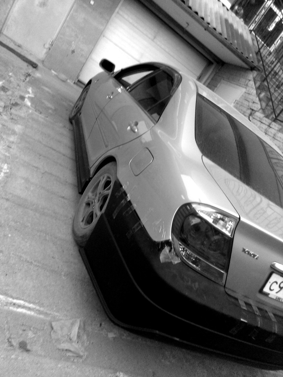

Пороги встали вообще почти без проблем, чуть пришлось срезать какой-то уплотнитель на ребре задних арок. А вот задний бампер крови выпил сполна. (начал с тыла, т.к. оптика укреплена, и прорезать "срывники" ручной ножовкой большого желания не было)
Мало того, что "штырьковые" крепежи, как на сток бампере, отсутствовали (были только шаблоны под крепежку), так и в паре мест бамперу что-то мешало встать ровно.
Около недели проездил со снятым бампером, и не крашенными боками. Привыкал к измененному клиренсу. Эпизодически, на фоне вопросов, появлялось желание приклеить наклейку "НИКТО В МЕНЯ НЕ ВЪЕЗЖАЛ!" — оказалось столько переживающих вокруг меня xD
Все мероприятия по установке начинал на улице под гаражом, недалеко от дома. Время идет, сезон меняется, вечерами — холодает. Вариант оставался перегонять машину в другой гараж, где было место для маневров и достаточно светло/тепло. — но проехать надо было через "городок", да и к гаражу дорога не совсем хайвэй =/
Пристегнул бампер на родное место, для надежности обклеил латками из скотча к кузову, (крепеж на тот момент все еще отсутствовал) да покатился

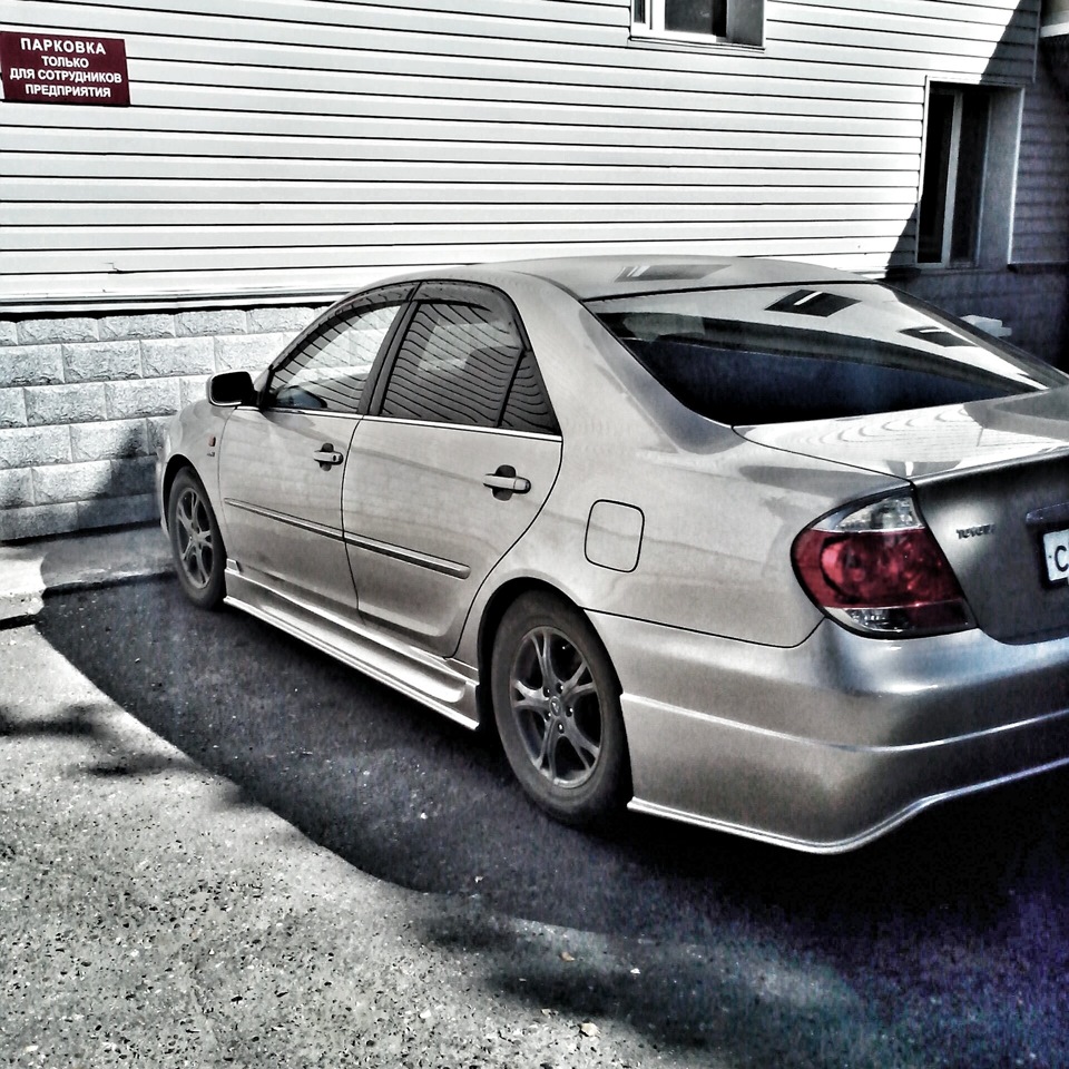

После придания цвета.
После установки — машина кардинально изменила внешний вид в лучшую сторону, притягивает взор и стар и млад =)
