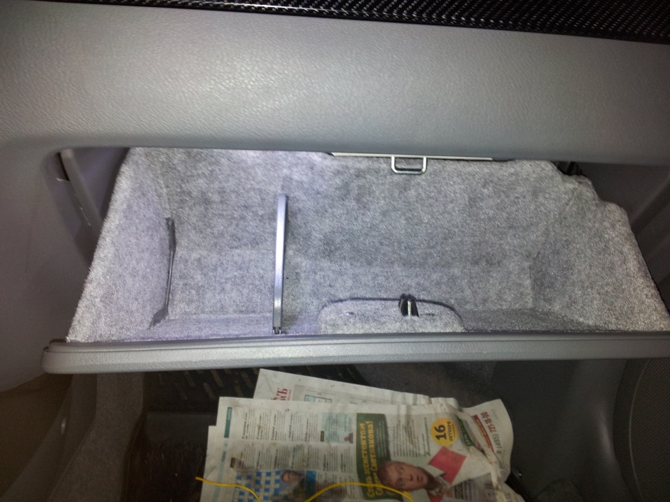

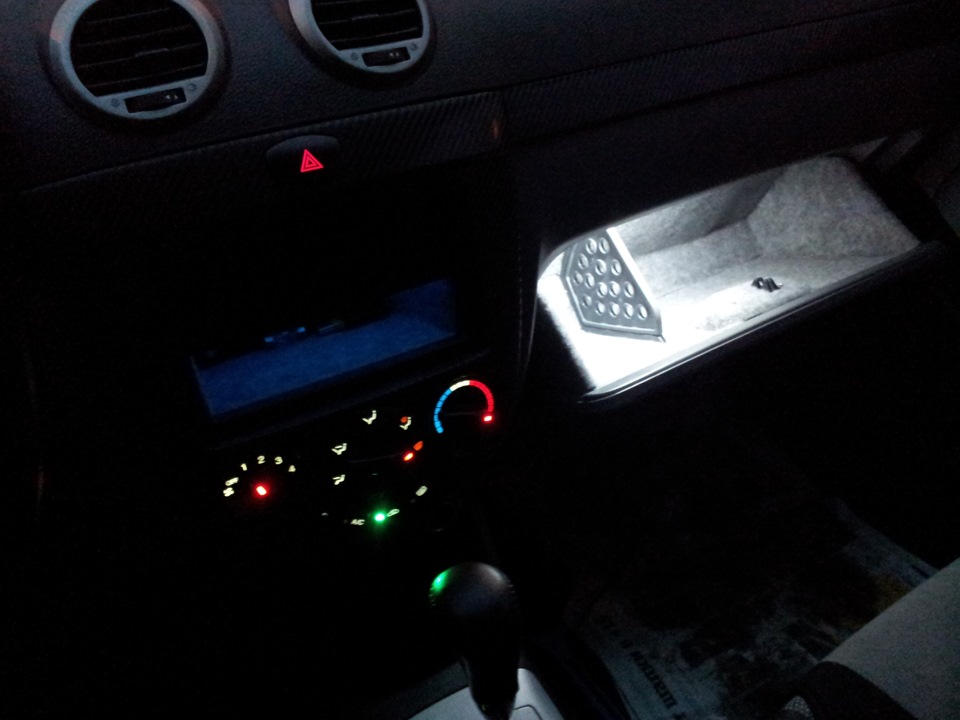

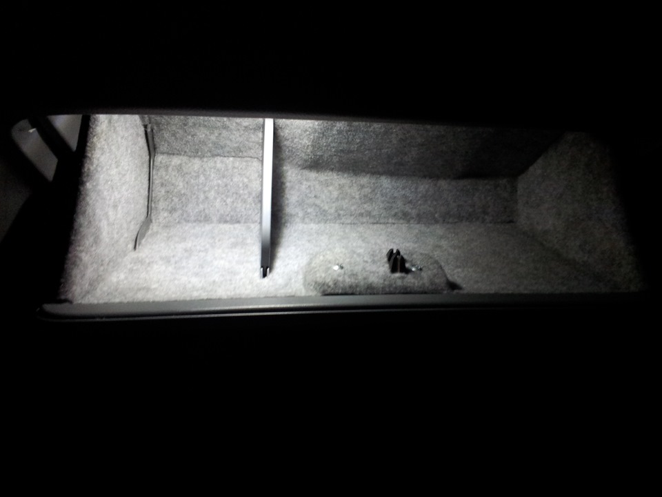

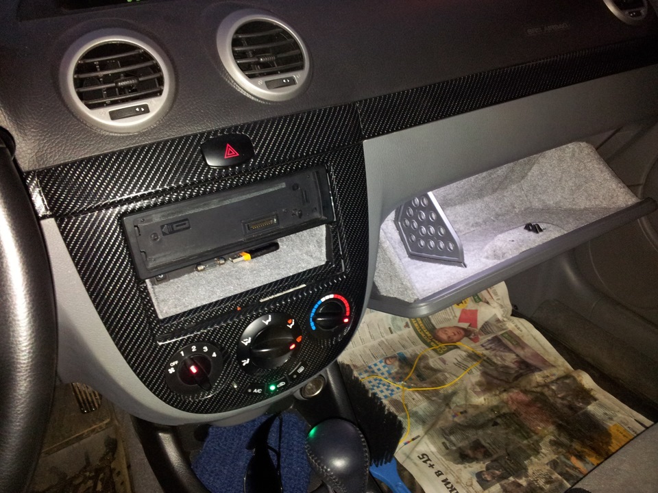

т.к. в Русской сборке не ставят освещение — пришлось делать самому…
мне понадобилось:
1. Кнопка включения освещения перчаточного ящика 94580496 ~37р.
2. Рассеиватель фонаря освещения салона 96247398 ~85р.
3. Монтажный провод ~80р.
4. Клемы (4шт.) ~20р.
5. Термоусадка ~40р.
6. Светодиод ~ 100р.

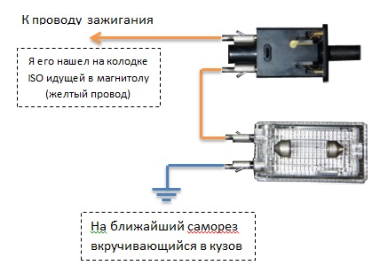

схемка подключения:
Также ящичек был обклеен серым мягким акустическим карпетом с помощью аэрозольного клея.
