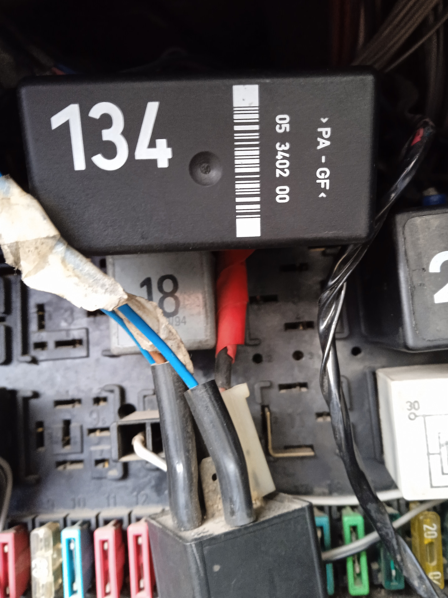

Добрый день.У меня пассат б3 93г 1.9тд aaz такая проблема свечи накала включаются повторно после старта двигателя на форуме вы писали что знаете как можно сделать чтобы свечи накала не ратали после старта двигателя я вытаскива силовое реле 104 это так неудобно заранее спасибо
Я ставил дополнительное реле, которое ограничивало время работы до 30 сек.

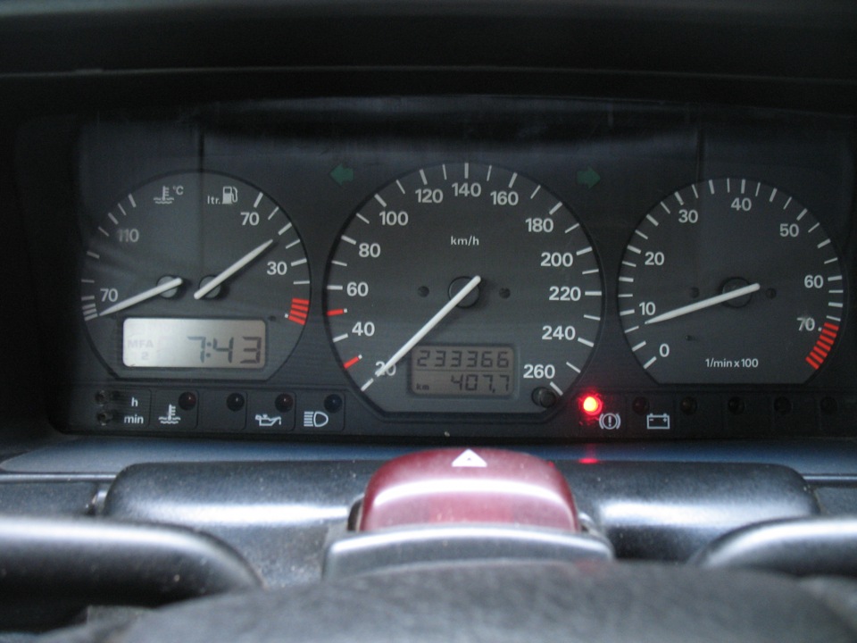

Приветствую. Имею в наличии ПП от VW Passat B3 1.9 TD (AAZ) с электронными часами. Ранее (наверное) в ней были установлены механические часы либо ТАХО, но по каким-то причинам было удалено, а сейчас установлен ТАХО от Бензинового пассата. Сейчас же стрелка показывает на МАКС обороты. Как можно подружить бензиновый ТАХО с дизельной платой, есть идея?
А он регулируется ?
Не понял вопроса, что регулировать нужно?
Коэффициент деления
Да, конечно, от 2 до 10.

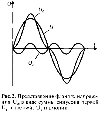

Цитата:
"Представление реальной формы фазного напряжения в виде суммы двух гармоник (первой и третьей) показано на рис. Из электротехники известно, что в линейном напряжении, т. е. в том напряжении, которое подводится к выпрямителю и выпрямляется, третья гармоника отсутствует. Это объясняется тем, что третьи гармоники всех фазных напряжений совпадают по фазе, т. е. одновременно достигают одинаковых значений и при этом взаимно уравновешивают и взаимоуничтожают друг друга в линейном напряжении. Таким образом, третья гармоника в фазном напряжении присутствует, а в линейном — нет."
Точка W и есть место, где фазное напряжение. Возможно из-за этих гармоник и дергается стрелка, не знаю, да и теперь и не нужно, и не на чем смотреть.

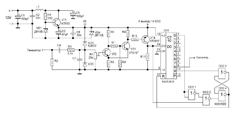

Почему схема не работает? Самое первое и самое главное, грубая ошибка: если защитный диод (он же единственный диод в схеме) кремневый, то тактовый вход ИМС висит в воздухе, этого не должно быть для КМДП микросхем, коей является данная микросхема К561ИЕ8. У германиевого диода приличная утечка тока, ИМС более менее работает. Необходимо установить параллельно диоду R=100к. Из-за этого недочёта стоило дотронуться щупом тестера, как всё начинало работать.
В целом схема некачественная, замечания следующие:
2. Нет чёткой цепи разряда для <с инт.>, поэтому он не работает эффективно в качестве фильтра;
3. Для гарантированного всегда правильного переключения ИМС на счётный вход должны приходить чёткие прямоугольные импульсы с крутыми фронтами. Подключать к этому входу интегрирующий конденсатор, заваливающий фронты импульсов, недопустимо. На больших оборотах двигателя индуктивности генератора возможно могут компенсировать (пересиливать) завалы фронтов на счётном входе ИМС всплёсками ЭДС самоиндукции, и схема начинает работать лучше. Недопустимо занижать амплитуду сигнала на счётном входе ИМС – чрезмерно опускать к общему проводу движок подстроечного резистора. Фактически этот резистор призван регулировать постоянную времени фильтра от помех, образуемого построечным резистором и <с инт.>. Размах сигнала на счётном входе ИМС должен как можно ближе приближаться к напряжению питания и быть не меньше половины напряжения питания;
4. Некачественно организована схема сброса ИМС. Могут сбрасываться не все триггеры ИМС. Задающий сигнал сброса ИМС с выбранного выхода, в данном случае с выхода выв. 9 ИМС, может сброситься исчезнуть раньше, чем успеют сброситься абсолютно все остальные триггеры ИМС. Т.е. сигнал на выходе выв. 9 – инициатор сброса ИМС – при сбросе ИМС должен исчезать последним, а это ничем не обеспечивается.
Всё это неблагоприятно сказывается на стабильности счёта, происходит хаотичное ускорения счёта.
Предлагаю схему лишённую всех перечисленных недостатков, ответ №145:

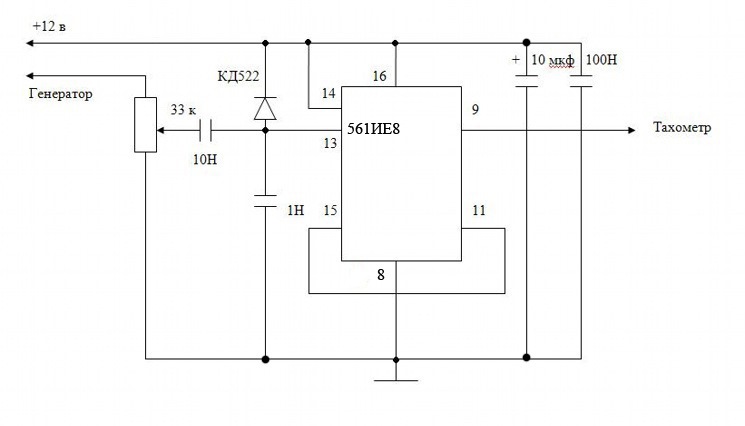

Здравствуй, а почему делишь на 9, я вроде находил 6, у меня гольф 3 ааз, поставил другую приборку видимо от тди, тахометр улетает, вот думаю на 6 или на 9 делить и как работает по схеме?стабильно
Если ремень поликлиновый, то на 9, если узкий, моноклин, то на 6. Зависит от соотношения диаметра роликов на генераторе и КВ.
Спасибо, понял, если не трудно можешь скинуть фото что должно стоять, где 33к, мне дали в магазине резистор b5k, вот думаю может в нем проблема, стрелка не стабильно себя ведет, а потом падает, на выходе из микросхемы к тахометр от 1.2-1.6 вольт идет, мож в этом причина
Машины уже 1.5 года нет, да и очень неудобно снимки делать под торпедо.
подскажи про делитель частоты? хочу поставить на буса приборку от пассата, там стоит AAZ. нужны правильные показания тахометра! Выручай
сама приборка с мех одометром, и с мех спидометром, когда покупал доказывали что это с пассата с мотором 1Z.
Как её приладить на AAZ
А что подсказать-то? Паяется делитель по схеме и врезается в провод идущий к тахометру. Что конкретно интересует?

Привет. дошел я до финала. Мне хотелось что бы микруха работала в нормальном режиме со стабильным питанием, а не питалась от сигнала. Но когда пытаешься питать микросхему от бортовой сети, появляются колебания. Пробовал на входе триггеры Шмитта, RC LC фильтры по питанию, различные комбинации подключения схемы c разными номиналами емкостей и сопротивлений — не стабильная работа, дергания стрелки и много других не приятных артефактов. Спалил пару микрух =) И так я эксперементировал где то месяц. Единственное что за это время заметил: работа тахо становится стабильнее, если 13 ногу кидать на землю, а сигнал подавать на 14, или когда я замеряю вход на микросхеме ( дополнительное сопротивление и как результат малый ток на микросхеме? тестер как дополнительная емкость? ).
Потом решил поиграть со стабилизатором питания: микросхема с сигналом на 14 ногу, питание через стабилизатор на 10В с обвязкой электролитических конденсаторов на 4.7uF и 1uF как по даташиту, на входе делитель из подстроечного резистора на 50КОм. На питание и входящий сигнал на всякий случай кинул по керамике на 100nF и 10nF. Сразу не поверил. Долго искал режим в котором увижу привычную картину. Различные нагрузки на генераторе, обороты от очень низких до высоких. Тахометр ведет себя очень стабильно. Схема работает при регулировки подстроечника от 40% до 99%, при этом обороты на тахо не меняются, одни и те же. В остальных до 40% стрелка ложиться, а на 99% показывает больше примерно в 2.5 раза. Ни в одном из положений у стрелки нет дерганий, работает четко как у меня в b5-ом =)
Не знаю что так повлияло, или малый ток на входе из-за высокоомного делителя( до этого в качестве делителя я использовал 30KОм, 10KОм и 1KОм ) или стабилизатор по питанию( но мультиметр показывает пульсации в питании и после стабилизатора ) или все вместе, но сил это искать уже нет. Поставил подстроечник примерно на 60%, цифра выбрана такая, что бы при максимально возможном напряжении в сети ~15В входящий сигнал не превышал напряжение питание микросхемы в 10В после стабилизатора, это требования для микросхем серии k561. Надеюсь кому то это еще поможет. А я еще понаблюдаю…

Я собрал делитель по схеме, как на картинке, он работает, но когда я выставляю регулятором обототы, что бы стрелка стабильно держала, а не плыгала черезт какое-то время она падает, а если накрутить, ведет не стабильно.
попробуй подать питание через стабилизатор
Сейчас тестером проверил, на тах идет 1.2-1.6 вольт, может поэтому?
на входе и выходе — импульсы. что хочешь увидеть тестером, если скорее всего стоит измерение постоянного напряжение? :)
Да я в курсе, что импульсы, тах то правильно показывает, я просто подумал что он как-то связан с вольтами тоже, т.е.частота это одно вольты другое и так как 1.5v то тахометру не хватает и он падает.Ну понял, буду делать стабилизатор на питание микросхемы 12 вольт, сейчас 14.5
тахометр работает по импульсам, как и спидометр и многое другое. но по питанию идут помехи, которые вносят свои лишние отсчеты, откуда и появляется эта нестабильная работа. стабилизатор на меньшее напряжение их отсекет и на выходе микросхемы будут чистые импульсы только с поступающего сигнала. хочу заметить что у приборки есть свой стабилизатор питания на меньшее напряжение, к примеру у ауди если не ошибаюст на 10.5В, поэтому приборка с прямым сигналом и адекватно работает.
Большое спасибо, буду пробовать )

"а 2 синусоиды с разностью по фазе в 120град., т.е. они пересекаются на 60град. "
Странно, вообще-то с выхода W должен идти синусоида с одной фазы из трех.
может я тут что то не так понимаю… смотря на схемы, я вижу что обмотки каждой из 3ех фаз имеют выходы через остальные обмотки оставшихся 2ух фаз. так?
Ну не знаю, схема там "звезда", выход W — одна из трех обмоток, обмотки в одной стороны развязаны между собой через диоды, с другой стороны соединены. Что ты подразумеваешь под "выходом через остальные обмотки"?
я так понимаю что если взять сигнал с 1 из обмоток, т.к. они все связаны между собой, то в результате будет сигнал из 3-ех. выше я немного не так представлял работу этой "звезды", если они работают не зависимо друг от друга, то получается будет 3 наложенные горба синусоиды. не могу только сообразить с какими фазами.
"если взять сигнал с 1 из обмоток, т.к. они все связаны между собой, то в результате будет сигнал из 3-ех."
нет, будет сигнал с 1-й, они же развязаны диодами. Вот если бы их параллельно включили, до диодов, вот тогда да.

Спаял схему навесом, подключил в разрыв провода U1/06, питание взял с U1/04, землю — U1/10. Все заработало сразу же)…схема 100% рабочая, у кого не работает, проверяйте монтаж, детали.
Теперь буду на плате делать и внедрять приборку с MFA. Двигатель AAZ, приборка от 1Z.
По какой схеме ты собирал попроще или посложнее?
по схеме, которая в топике этой темы
ага, значит просто провод с диодом… а насчёт мфа есть идейки?
А какие там могут быть идейки? Нужен правый подрулевой, жгут от БРП с всеми недостающими проводами или напрямую завести на приборку управляющие и сигнальные провода, датчик температуры масла и воздуха, вот и все. ДМРВ смысла нет колхозить, замучаешься пересчитывать, поэтому об измерении мгновенного и среднего расхода топлива можно только мечтать.

к561ие8; конденсаторы (керамика) 1нФ, 10 нФ, 100 нФ; 10мкФ електролитический кондер, резистор 33кОМ (подстроечный); диод кд522…
все правильно, только я брал не керамику, а пленочные. А ты резистор крутил? Сразу бывает не работает, надо подобрать положение, в котором и работает и на холостом стрелка минимально подергивается.
Вот сайт: www.opel-club.com.ua/foru…a-s-zazhigalki-k-dizelyu/
Там схема сложнее, я ее собирал, никакой разницы в работе.

Подробнее: микросхема К561ИЕ8, схема собрана на макетке, поэтому печатную плату не просите. Включено в разрыв провода U1/6 БРП. 10Н и 100Н — конденсаторы на 10 и 100 нанофарад.
Большое спасибо, буду пробовать повторить :)

собрал я по твоему макету плату… невыходит ничего :( исходя из того что показывает тах 5 тыщ, а надо 900 (5000\900=5.5) мне надо уменьшить частоту в 5.5 раз. как этого добиться? может подскажешь?
Делить надо на 6. У тебя наверно генератор с ручейковым шкивом, а не с поликлиновым, как у меня, или приборка от 6-ти цилиндрового двигателя. Переделать очень просто, вместо вывода 9 используй 1 (идет к тахометру), вместо 11 — 5 (соединяется с 15).
кароче ближе к делу… не получилось ни так ни по второму варианту… я вообще в ступоре. :( при включении ничего не происходит, стрелка не поднимается и зумер масла не пищит…
Ну что тебе сказать, схема 100% рабочая, я писал про Ауди. Проверяй монтаж, попробуй другую микруху.

а как на 10 поделить? у меня показывает 1100, а должно ближе к 900 быть вроде… (генератор 90а, двиг 1.6)
Надо взять сигнал с 11 вывода. 15 ни с чем соединять не надо. Или оставь соединение 11 и 15, и оттуда же возьми сигнал на тахометр.
Спасибо, попробую. А еще вопросик — подстроечный резистор обязательно 33к, или можно меньше взять?
Тут уже мы разбирались, лучшее взять больше, 51 или 75.
Не получилось ни так, ни так… сигнала вообще нету. Ты не знаешь как еще можно попробовать поделить на 10 или 11? А еще интересно, зачем в 3-м слоте БРП реле стоит №117?
На 11 поделить никак не получится на этом счетчике. На других можно, но это отдельная история. Про реле не знаю совсем, вытащи, посмотри, что перестанет работать. А может вообще оно так, для мебели. По мануалам там может стоять реле с № 30, 32, 109.
