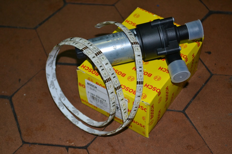

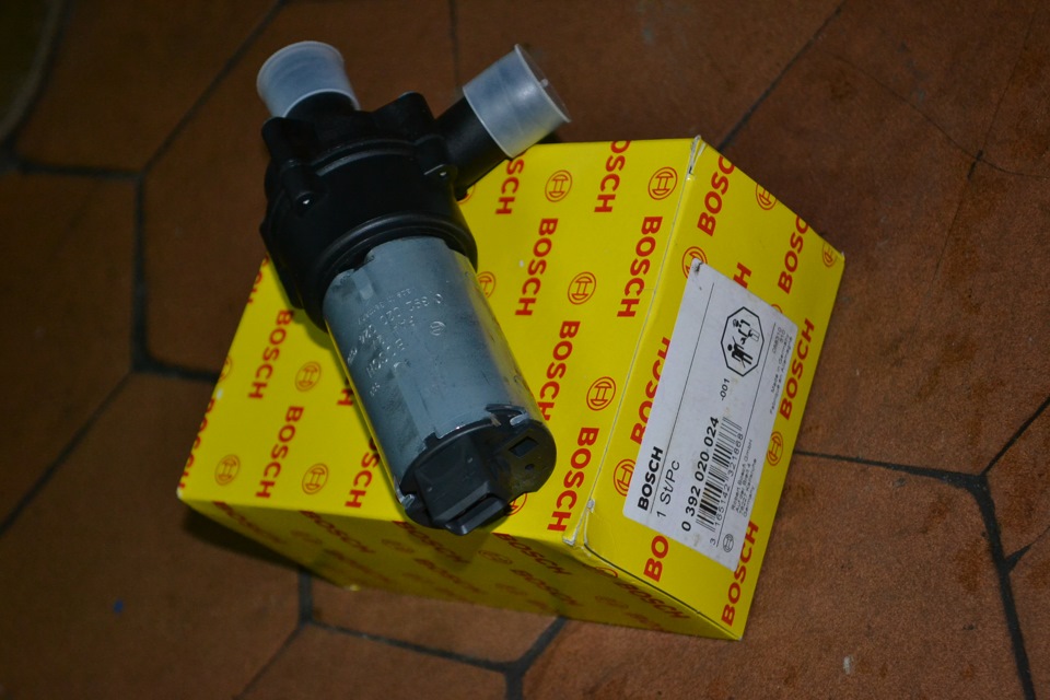

1. Сегодня хотел установить дополнительную электропомпу. Но не сложилось))
Она кстати пришла Bosch (0 392 020 024) 1600р. Производительность 530литров.
Диаметр под шланги вроде "19", ну ни чего шланги на "18" тоже налезут)) Её постараюсь завтра хотя бы установить, если успею то и подключу.

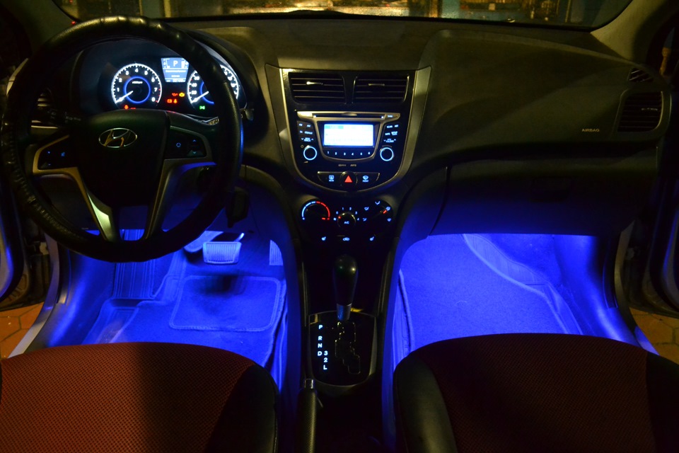

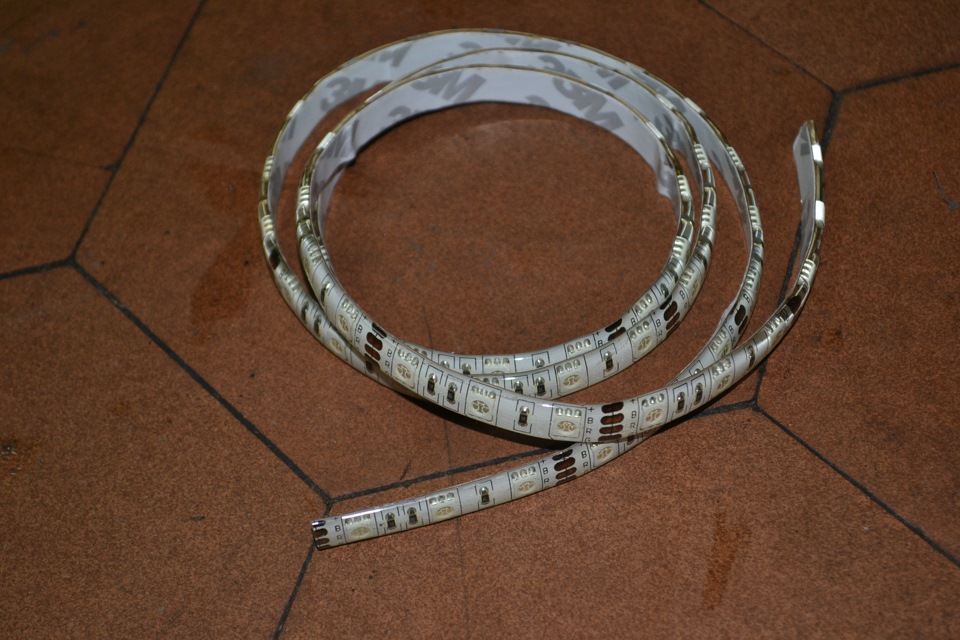

Купил себе и другу по 1 метру. Другу — синего цвета, т.к. в цвет подсветки различных кнопок на Hyundai Solaris. Себе — янтарного цвета.
Установка и прокладка проводов с подключением заняла 5ть часов (( Делал первый раз. Но, результатом был доволен. Получилось в реале оболденно)) На ленте есть один "+" и 3ри "-".
"+" взял с подсветки кнопок в салоне.
1н "+" подцепил так же к подсветке кнопок в салоне.
2а других "-" запитал от концевика открытия дверей.
Получилось, что при вкл. габаритов светит постоянно тускло. При открытии дверей горит ярко)) Ещё у него оказывается встроен регулятор яркости. Он то и добавляет красок этому всему))
Так что скоро буду себе делать так же подсветку))
На всё ушло 1метр.
