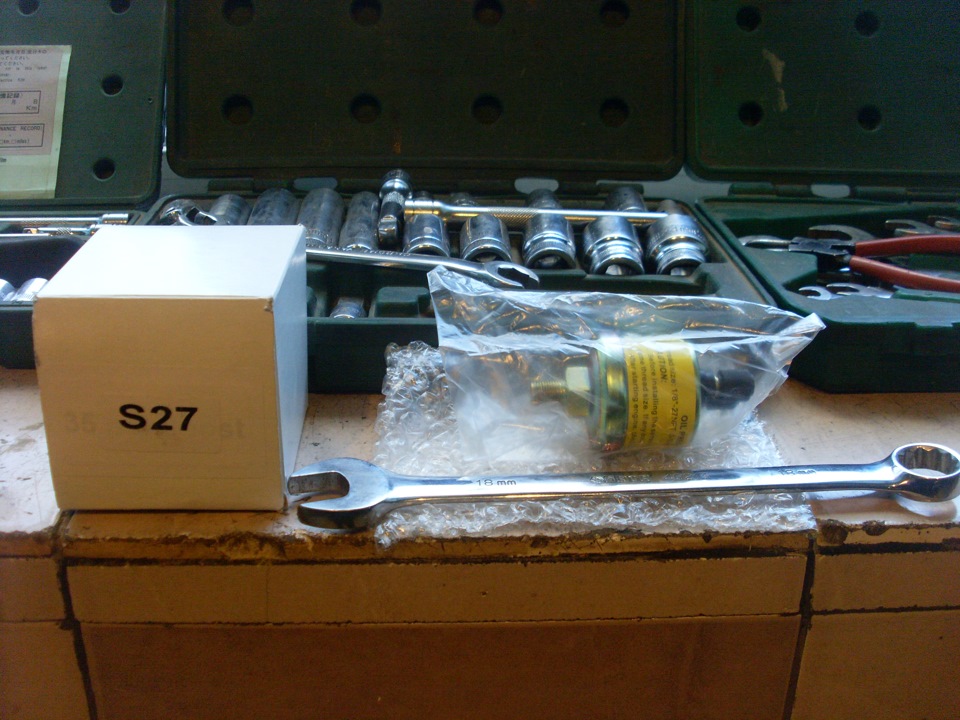

В очередной раз столкнулся с отказом сенсора давления масла DEPO. Похоже именно этот элемент тюнинга в моей машине кто то сглазил, если не сказать проклял:))
Это за два года уже четвертый сенсор, при том, что у многих знакомых стоят и исправно работают! А тут нет … а началось похоже полтора года назад … 4й? … да полтора года! т.е. периодичность замены … раз в пол года:) Первый когда начал погибать, вообще меня сильно поднапугал, давление плавно так начало падать, на холостых 2 … 1.7 … 1.5 … короче почти 0 в итоге, за несколько дней, но при этом мотор работал нормально без посторонних звуков, да и лампа аварийного давления никак себя не проявляла. Продавцы, а сенсор еще на гарантии был(как раз последние дни) клятвенно уверяли, что скорее всего что то с моторм!:)) ибо торгуют ими давно и отказов вроде как и не было! Потом смирились и выдали все таки новый. Все встало на свои места, на холостых около 2кг при 100 градусах, на 2000об 5кг при тех же 100 градусах.
Второй и теперь уже третий:) умирали наоборот, давление начинало расти и на холстых доходило на прогретом моторе до 3 — 4 кг, а когда обороты росли закидывало до 10кг, при этом "будильник" начинает моргать и это реально раздражает!

Вот так выглядит новый сенсор, аккуратненько все упаковано …
вот бы еще работал долго, цены бы ему не было:)
Да, кстати, ключик на фото на 18! … ёпт … это похоже единственное применение этого ключа!:)
Ну кто в здравом уме сделает гайку под 18й ключ? а тут вот нате.
Короче поставил, прогрел машину и получил свои стабильные 2 и 5 кг, похоже впереди еще пол года исправной работы:)

на пол года хватает обычно, последний уже год стоит, т.ч. ставь через шланг!
Беда этих сенсоров, в том, что они выходят из строя из-за вибрации, поэтому люди ставят их через удлинитель, что бы сам сенсор был прикреплен к кузову.
