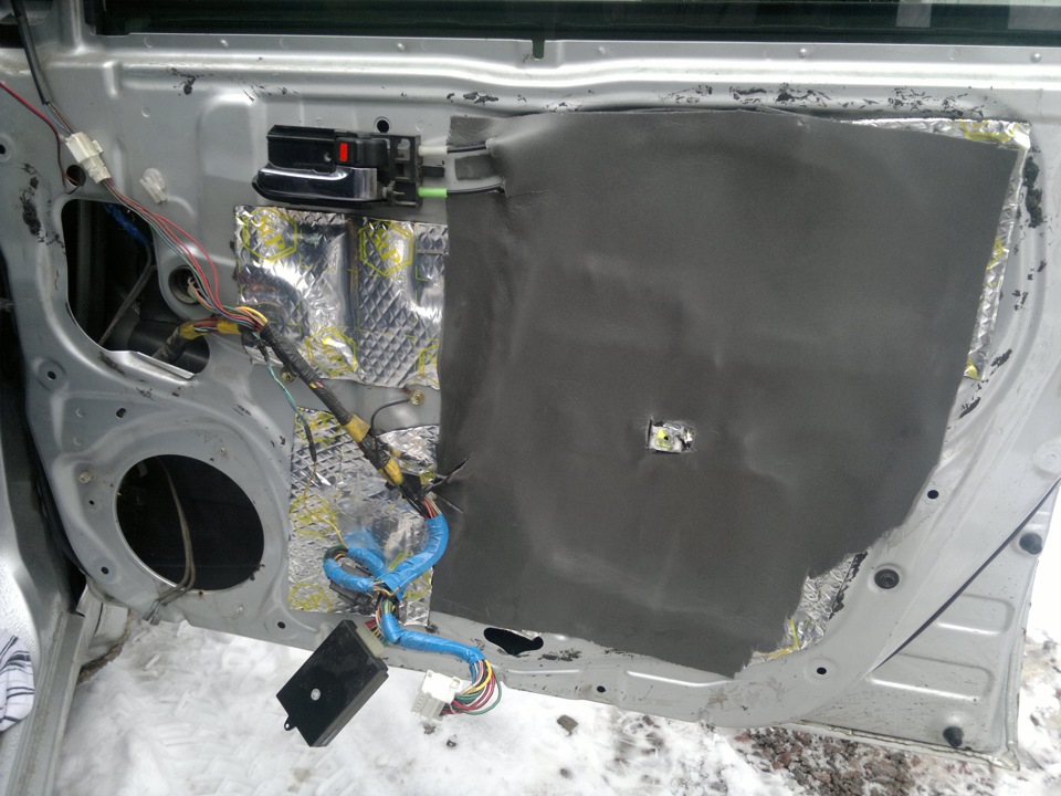

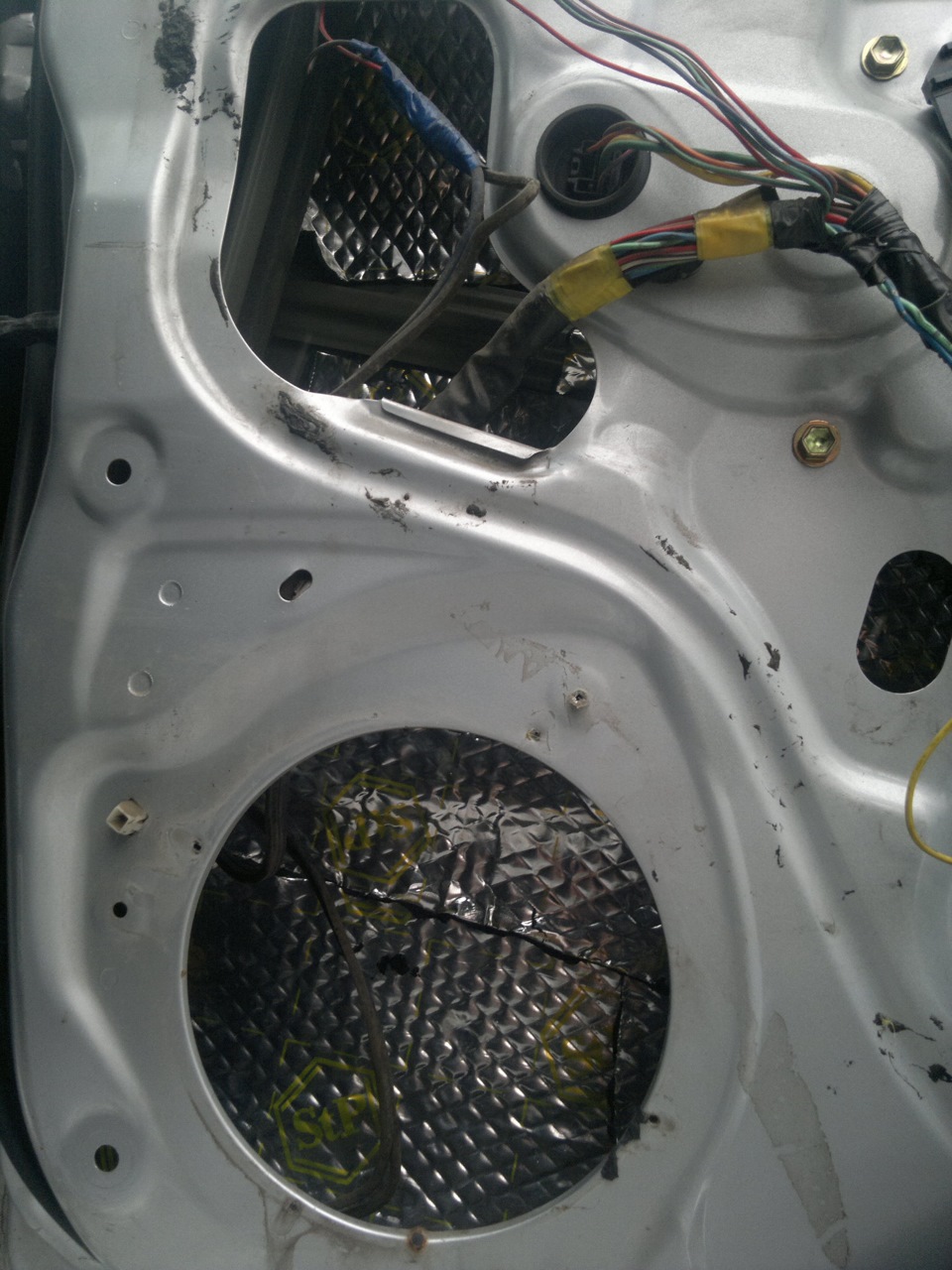

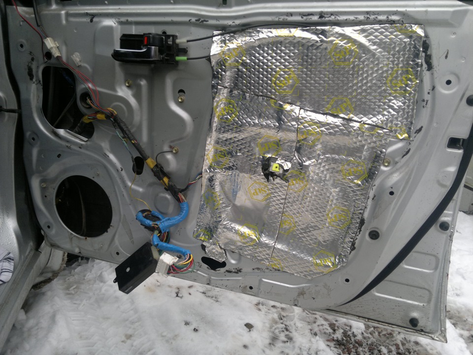

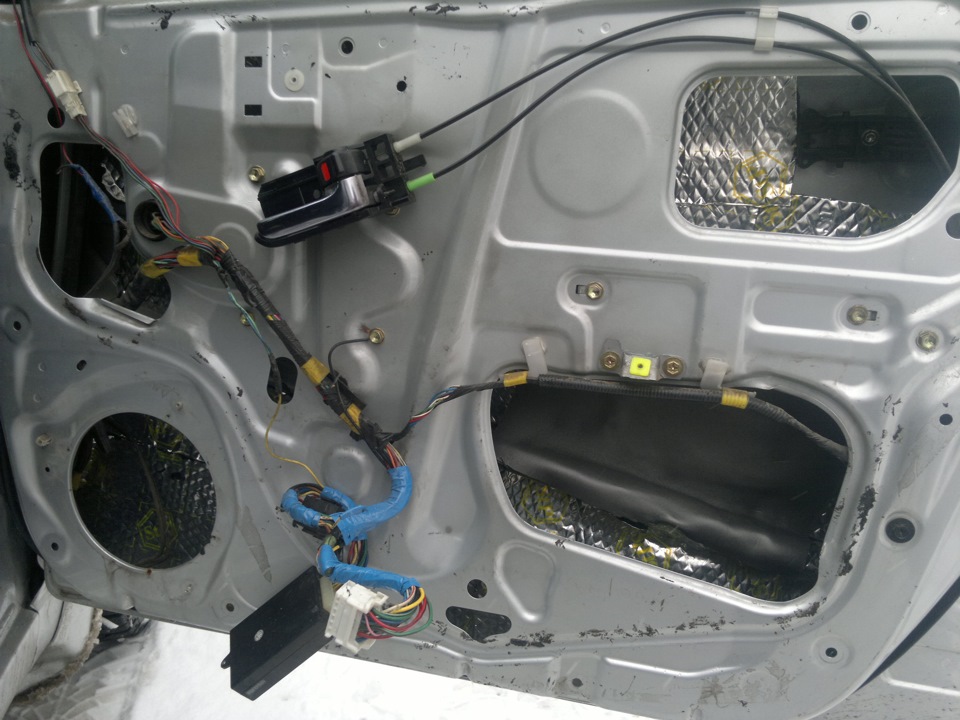

Сегодня проложил шумовиброизоляцию передних дверейСделал СТП Голд(2,3мм) — ушло 5 листови Сплен(4мм) — 2 листа
Красаучег! 2 рубля на обе двери?И каков эффект ?
да 2 с копейками.Двери стали закрываться четко и глухо, стали чуть по тяжелее, зву стал более обемным.вобщем как и ожидалось-земля и небо)
