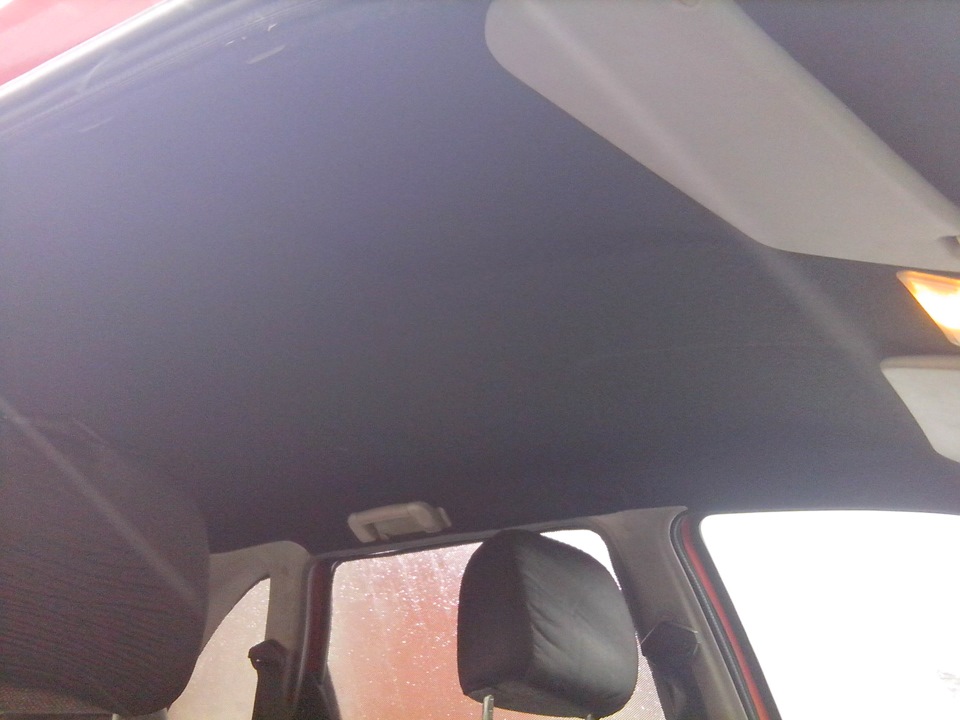

Оххх, потолок бы перешит(переклеен) карпетом еще в сентябре но дособран только неделю назад, тупо просто висел без ручек и козырьков.
Были куплены новые козырьки от астры 97 года.
Не стал их обклеивать не понравилось мне как выгледет обкленные старые.
Клеить не особо то и трудно но надо иметь набитую руку и еще одну пару рук.На поклейку ушло минут 30, надо что погода была не сильно тепла и не холодная и с небольшой влажностью, но это если на улице клеить как я.

а чем карпет клеил, а то у меня уже второй раз отклеивается (клеил каким-то аэрозольным клеем) ?
клей 88, если подождешь до завтра сфоткаю банку в гараже

а что это на потолке? карпет? а то на фотках видно плохова-то
да, карпет, просто не было фотика под рукой пришлось на телефон фоткать.
