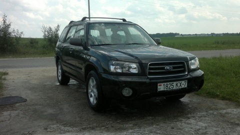

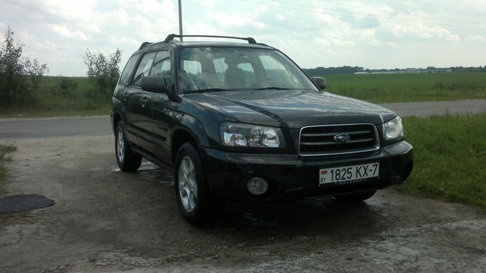

Может кто сталкивался и подскажет чего. Недавно у меня на трассе заклинило генератор и после замены на другой на 2200-2600 об/мин (стоишь на "Р" или "N" автомата) появляется вибрация (расколбас, дисбаланс) движка. На холостых оборотах и оборотах, не попадающих в указанный мной промежуток, все нормально. Я конечно не связываю данное происшествие с выведенным из строя генератором, но … всякое бывает. Вибрация не очень сильная, но ощутима.
Никаких ошибок и т.п. не горит, ремень новый и натяжение в норме… Дроссель чистили, провода (2 новых) и свечи — 15к проехали.
Проверенный мастер по субарикам в Минске снял ремень генератора, смотрел, крутил, газовал, слушал и т.п. и вердикта не дал… не знает короче.
Может кто подскажет в чем дело и где искать?
Авто — Форик 2003г.в. 2.5 атмо.
Короче помогайте субароводы…
