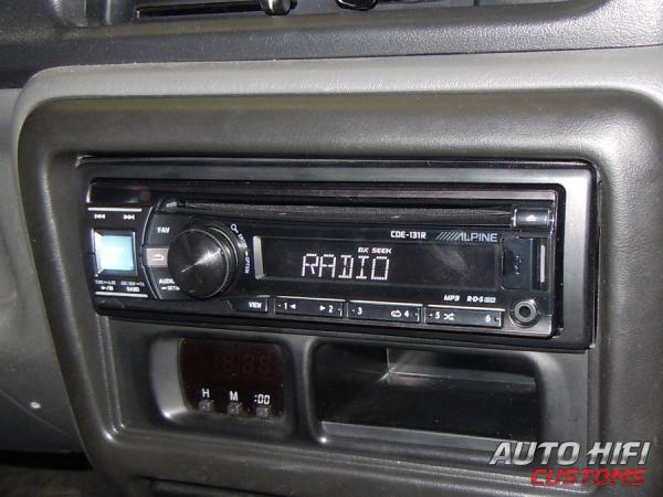

Приветствую. Да, карман чуть великоват, процесс установки всегда вызывал затруднения — боялся сломать консоль. Пробовал чуть подпилить углы полки — не помогло. Решилось просто: при установке консоли начинал защелкивать не с верхних защелок, как обычно — а с нижних. Попробуйте, вдруг поможет. В любом случае не бойтесь, у меня за все время ничего не сломалось
брал в каком-то магазине типа "япон-авто". Думаю привезет и экзист и прочие магазины. Главное номерок дать правильный. По своему опыту: периодически меняю комплект "однодиновый алпайн плюс полка" на "двухдиновый кенвуд". Пока все же остановился на последнем, так как этот вариант позволяет подцепить камеру заднего вида и телефон по блютузу. Теряю при этом немного в качестве звука. но терпимо. Опять же, по опыту, качество звука зависит от исходного файла: дерьмовый мп3 никаким алпайном не вытянешь. Первый вариант с полкой конечно симпатичный, полочка вмещает в себя кучу всякого хлама. Но так как я приверженец минимализма, то наличие дополнительного экрана на торпеде и громкой связи меня сильно напрягало. Но каждый решает сам :)
Отлично выглядит! На место полки, всегда найдется что поставить. Радиостанцию, бортовой компьютер, панель управления доп оборудованием, … Исходи из собственных необходимостей и планах по эксплуатации.
А Вот фото отчет с описание интересно было бы посмотреть, самому предстоит в ближайшем времени аналогичная процедура (Буду ставить СиБи радиостанцию, соответственно магнитолу под замену)
Думал про это. Но! 2 юнита магнитола от 1-го отличается только функционалом ( для меня). Не спорю — красиво. Если брать 2 юнита с видео, то а) душит жаба; б) кино в машине мне кажется лишним. Андронид как-то не лежит к душе. Опять же это "мультитул". Мне такие устройства не очень нравятся.
Для справки: панель сузуки, полка — сузуки, магнитола — алпайн. По цене: 1900 + 500 (согласен, пере плата. Можно было и вазовскую) + точно не помню, тут уж кто что хочет (может) — то и покупает.
Часы, скорее всего, рассматривать не буду: эргономика джимника диктует свои правила. А именно — небольшое и функциональное. Пока на это место претендует БК. блин, но полочка такая удобная…

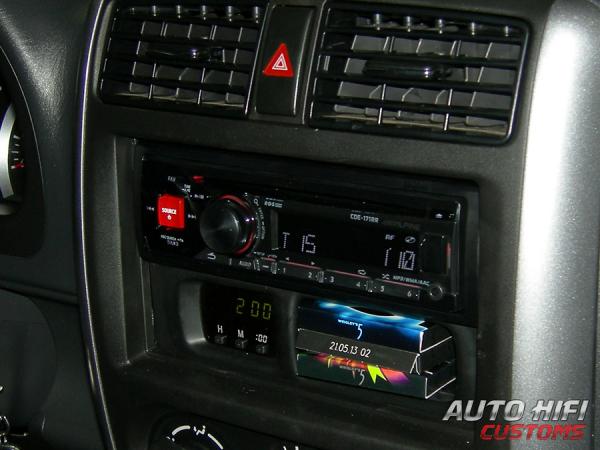

Добрый, вопрос, при установке консоли не задевали ли вертикальные стороны кармана ? Карман по идее на 2-4 мм шире чем посадочное в консоли. Спасибо.
Дай ссылку где полку взял)
