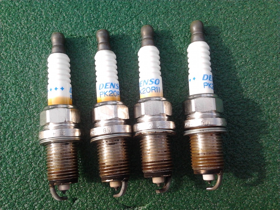

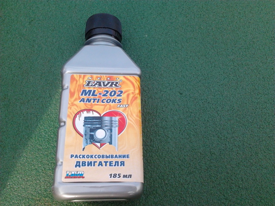

В общем, еще весной при плановой замене свечей было видно, что у трех из четырех свечей имееются коричневый ободок на изоляторе. — я подумал, что дело в свечах, и правильно, что решил их заменить! но в сентябре я проводил раскоксовку двигателя при помощи средства под названием "Лавр" (фото). Кстати, компрессию не замерял, но чувствуется тяговитость больше.
Вернемся к свечам. Так вот те свечи на которые я поменял (опять 3 из 4-х) стали иметь такие же коричневые ободки как и старые свечи при замене весной! пока думал в чем же дело, через неделю двигатель затроил, чувствовалось как отключается и включается один из цилиндров.

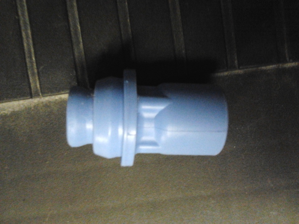

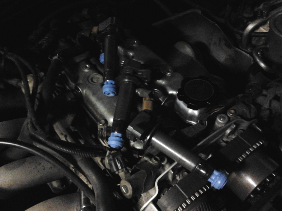

Вытащил катушки зажигания и понял, что дело в свечном наконечнике. Один из них вообще был с большой трещиной, другие- очень разрушены изнутри! Начал смотреть запчасти на Exist.ru, отдельно наконечников нигде не было, все в сборе с катушки, цена за которых от 2500 до 3300 руб. Начал лазить на разных форумах и наткнулся на обно сообщение : подходят наконечники от Mark 2, только чуток подрезать надо !
номер в экзисте 90919-11007
Цена за один 133 руб. =))) Я их сразу и заказал, ждать всего 4 дня.
По приходу в гараже сравнил с родными и подрезал по длине на 4 мм и сбоку срезал ободок.
Наконечники синего цвета. Надел их на катушки и для крепкости (т.к. налазили они на катушку более легко, чем родные) обмотал парой витками изолеты. Так же купил новые свечи!=)))
