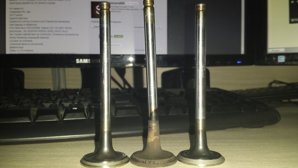

В течение дня искал все возможные ответы на форумах/на драйве (начало проблемы)… ближе к вечеру добрался до машины, немного открутил кожух ГРМа и увидел что порвался ремень ГРМ и стало очень обидно т.к. ремню все 21тыс км было (а может и нае*али в сервисе и поставили старый…)
Позже вечером на буксире дотащили её до гаражей, к знакомому мастеру моего друга.
Оставил её там.

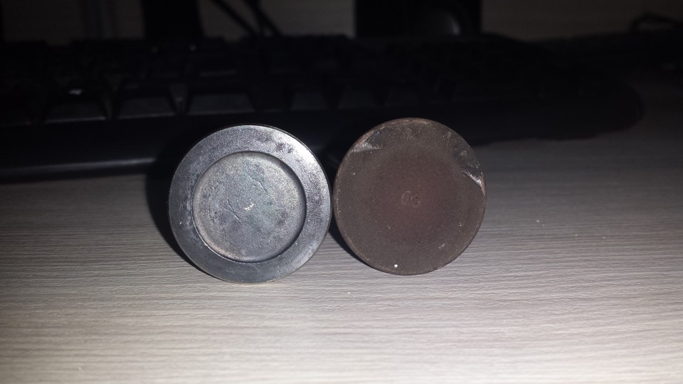

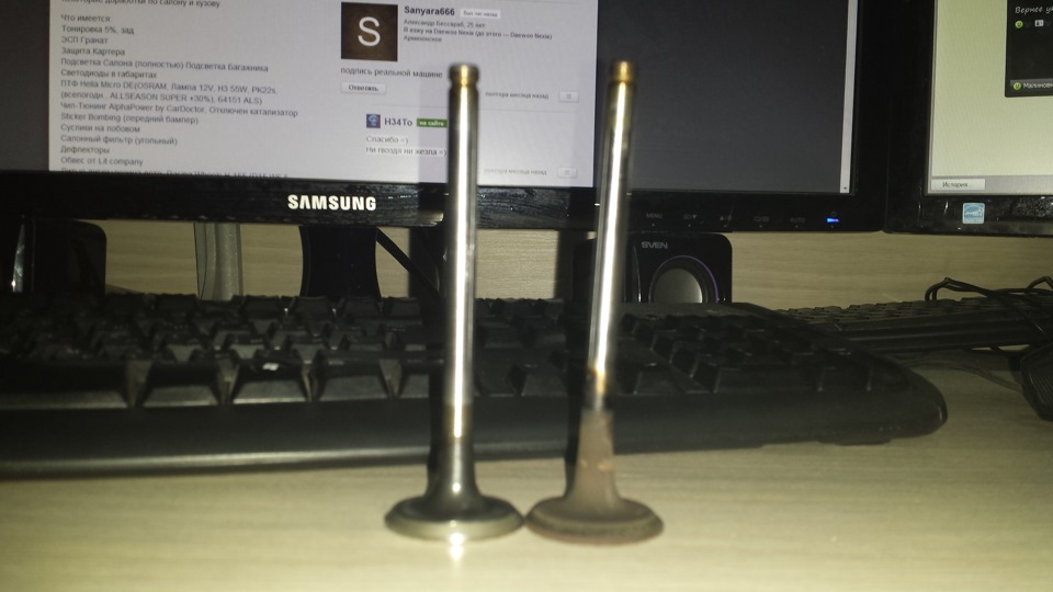

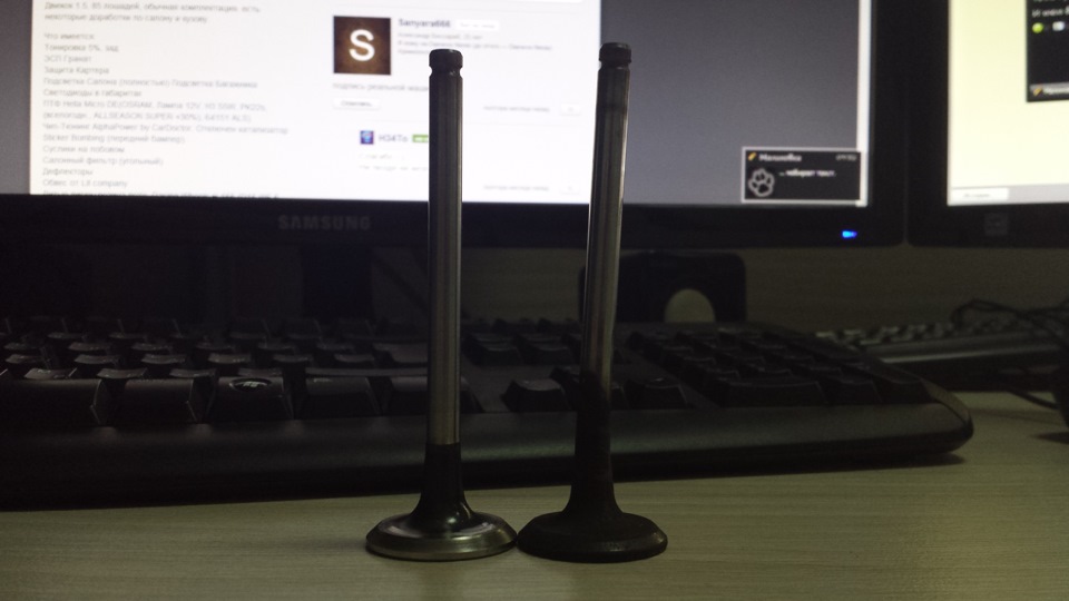

Через пару дней мне сообщили уже что загнуло выпускные клапана 2-го и 3-го цилиндра.
Да гнет клапана! на моторе A15SMS 8 кл! даже при не большой нагрузке на мотор!

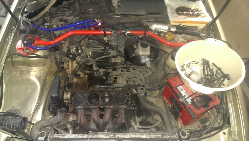

Поехал в магазин, и закупил клапана, все прокладки, (под голову, под крышку клапанов. впускной коллектор, выпускной коллектор), антифриз, масло, свечи, ВВ провода, воздушник. Дальше еще закупался сальник распредвал.

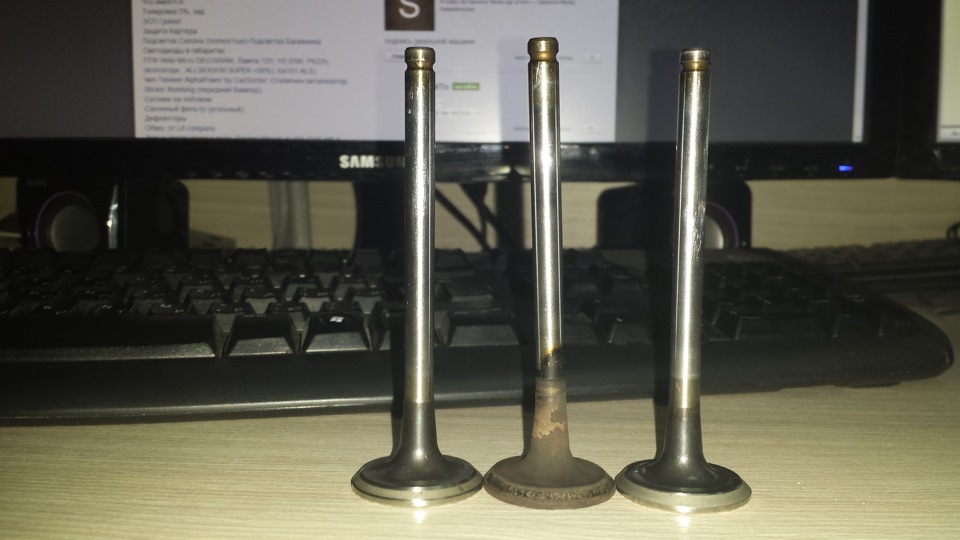

Далее выяснилось что клапана купил не те (в магазине просил для нексии 8 кл 1,5 л N-150!), они оказались на 3мм меньше.
Когда клапана ставили, так скажем и не смогли засухаруть, т.к. 3мм ввыше они…
Купили подходящие клапана, все собрали, и п***** ремень ГРМ гуляет!
Клапана притирали.
После всего была большая не приятная история с машиной, в итоге её забрал. Далее в фото и в видео.

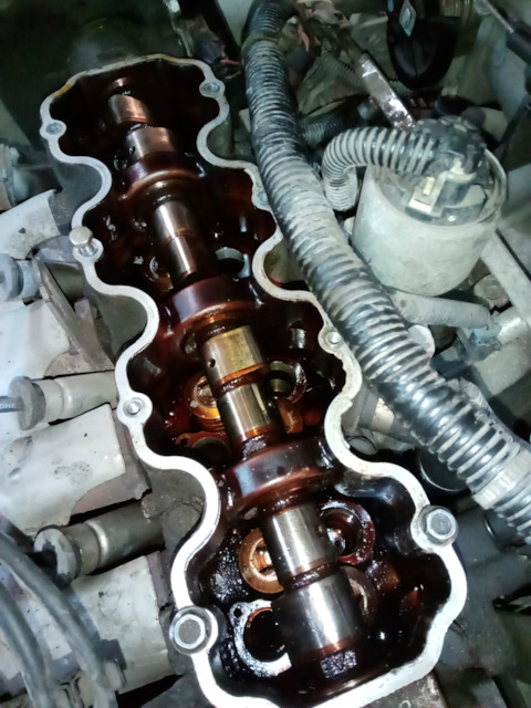

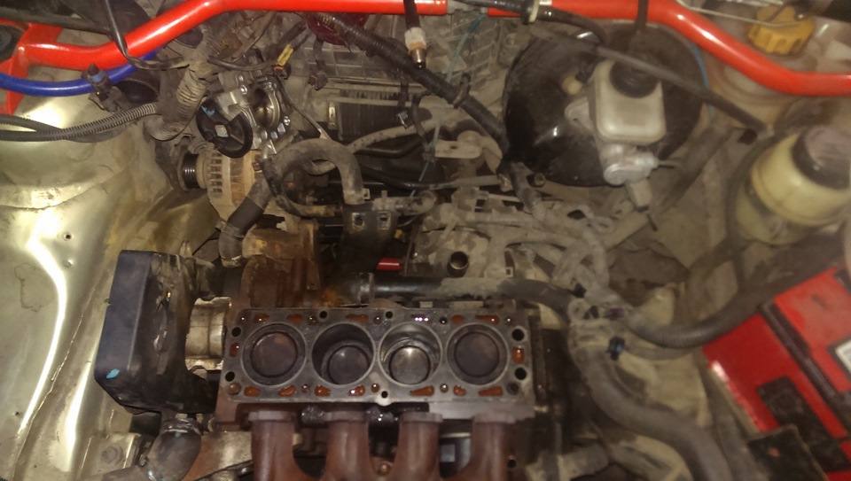

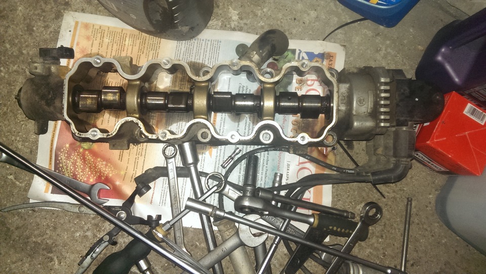

Разбор ГБЦ
Гнутые клапана фото
Как собрали мотор я говорить не буду, видно будет на видео.

Если при ремонте поставить все клапана от старой нексии, которые короче?
По идее клапана мотор больше не будет гнуть-при обрыве грм.
Два раза обрывало ремень, не загнуло. Двигатель а 15 смс, я решил проверить гнет ли вообще. Поставил цилиндр в ВМТ, и начал крутить распредвал. Не упирается. Читаю в нете по этому поводу пишут у кого как.
клапан не достает в теории на холодном двигателе. Но когда идёт нагрузка на двигатель или чуть что фрезеровалась голова, там пару соток хватает чтоб встретились так же идёт чуть чуть удлинение шатуна при нагреве.

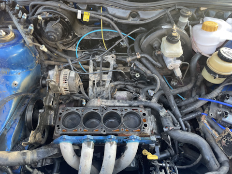

Тоже сейчас ремонтирую гбц на нексии 1.5 8 клапанов, 2010 год, после обрыва ремня погнуло 2 клапана и сломало один рокер.Действительно обидно что 8 клапанная и гнёт(((

посмотри на мои клапана) может от этого у тебя все проблемы сейчас
Обидно 8 кл и гнет(( цуко у мя тож а15sms))
Проще говоря если у тебя 8кл 1.5 и с трамблером то не гнет))
не у мя как у автора этого бж в точности! даже цвет кузова)))
darkoff3
Это Вам не восмерочный (ВАЗ 2108) движок )) Щас на всем гнет — спасибо экологам )
А причем тут экологи? Насколько я знаю, гнет/не гнет, зависит от формы поршня, если поршень продуман и в нем есть выемки, то ничего не гнет. Тут по моему надо спасибо проклятым маркетологам сказать, с их долбанными исследованиями весь автопром тормозится в развитии. На эсперо с С20LE ничего не гнуло, лично проверил))))
