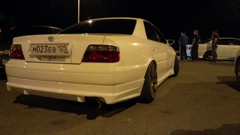

Подвернулась поменять колёса на колесики с вылетами получше…былт Work Emotion CR-KAI gun Metall все +38 8,5-9,5 все с дипом, а поставил ХС8 8,5-9,5 +32 +20.

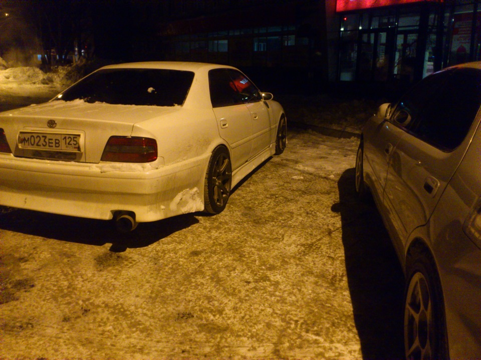

поменялся, те продались, а у меня новый гемор))) колёса не влазили в арки задние))) по часа титанических усилий и готово, с машинкой всё просто и удобно)
Тем кто думает делать, помойте машину, ибо когда пацаны придерживать будут испачкаются и печком натирать тачку, ну и приятней, и арки хорошенечко.

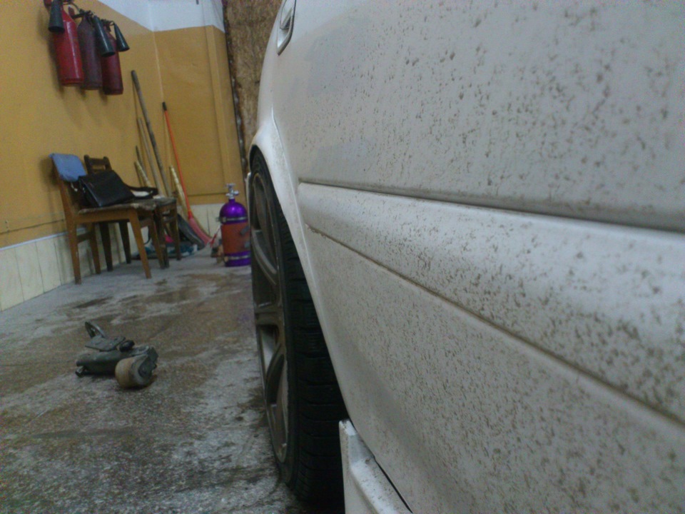

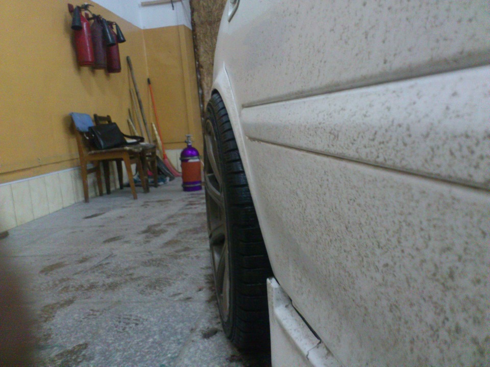

на фото в кательной 265 зима стоит. Крайняя фотка 225*40 на 9,5)))

Как аккуратно сделали, краска даже не полопалась.
Грели?
Грели, всеровно лопнула)))
знач ни как не избежать этого ((
а на фото будто все кулл получилось )))
С фотал именно раскктку, а если снять колесо, то где кромка загибается там сназу лопнет 100%

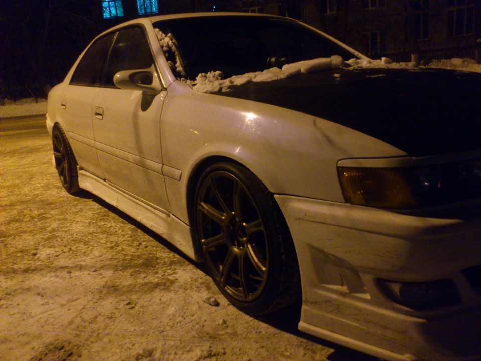

Колеса зачет! Но дип начинается у этих моделей с 9,5 !
2 и 3 фотку сверху внимательно посмотри) у меня ср кай были 8,5 +38 с дипом. И Рисунок самого литья играет роль…у меня ср кай с меньший вылетом не цеплялся об суппорт, а хс8 проставка 2мм примерно стоит, иначе не крутится колесо

аккуратно так раскатали!
старались, грели))) один ххх краска лопнула, красили)))
