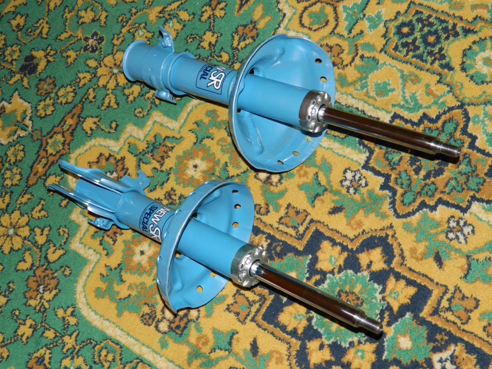

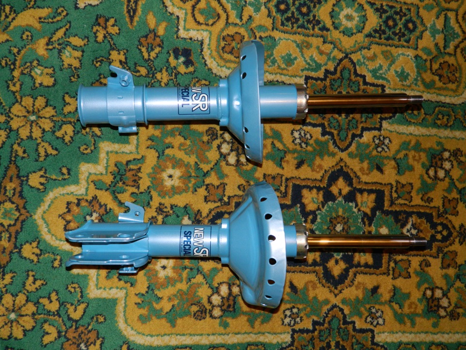

Сегодня появились деньги и я забрал амортизаторы которые лежали в магазине для меня уже полторы недели.
KYB New SR немного внушительнее и тяжелее KYB Exel-G, есть с чем сравнить так как Exel-G есть на складе в нашем магазине.
От производителя:
KYB New SR Special обеспечивают повышенную устойчивость и управляемость автомобиля при вождении по асфальтовым дорогам, особенно в скоростном режиме. По сравнению с оригинальными амортизаторами, сила сопротивления сжатию увеличена на 80%, сила сопротивления отбою (растяжению) — на 50%. Такие характеристики дают оптимальное соотношение повышенной управляемости на асфальте при сохранении высокой комфортабельности.
В отличие от профессиональных амортизаторов эта серия не требует применения специальных спортивных пружин и других деталей подвески. Просто заменив штатные амортизаторы на New SR Special, вы получите качественную полуспортивную подвеску.
Эта серия амортизаторов производится ТОЛЬКО для автомобилей внутреннего японского рынка и высоко ценится среди японских любителей скоростной езды.
KYB New SR NST5279L — левый — 5400 руб. (334373 Excel-G)
KYB New SR NST5279R — правая — 5600 руб. (334372 Excel-G)

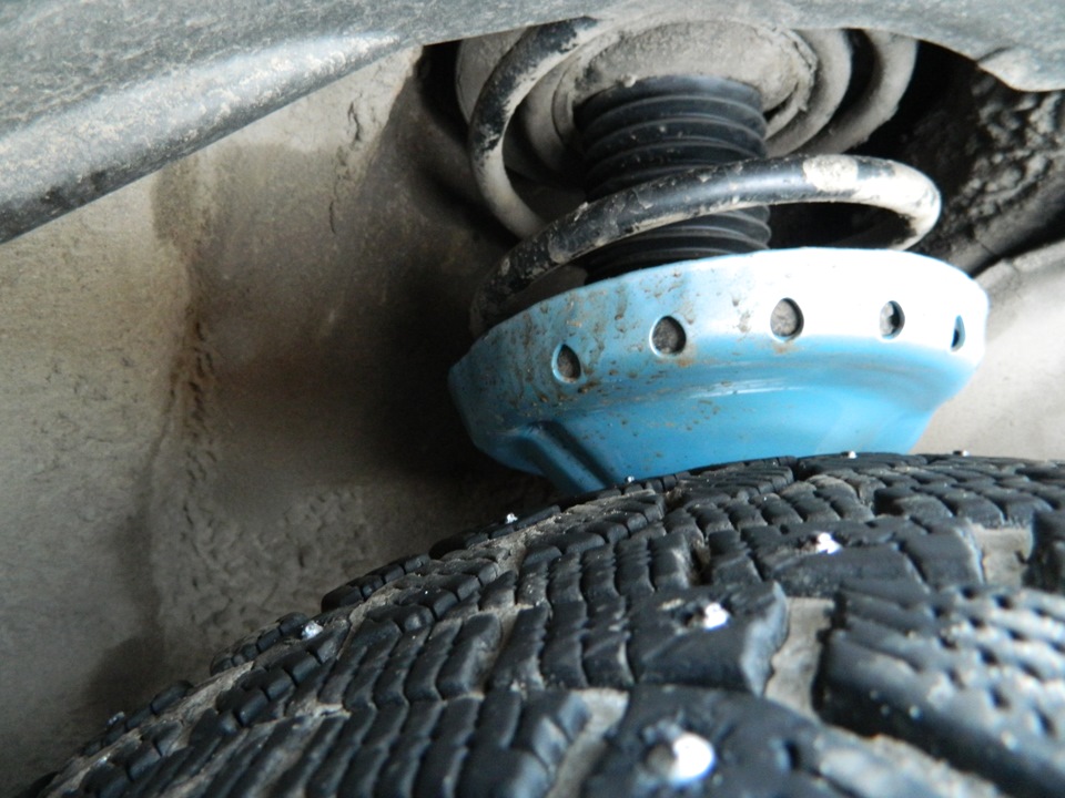

Очень понравились! Осенью катался на точно такой же машине и там стояли Excel-G поставленные недавно, они мне показались послабее. New SR в меру жесткие (не такие как BILSTEIN B6), колеса липнут к дороге — благодаря этому более четкое и информативное управление, четкое торможение. Немного жестче чем Excel-G, но Excel-G чаще срабатывают на отбой (меньше энергоемкость) я считаю самое то для Legacy, потому что машина создана для удовольствия от вождения, а не просто комфортного перемещения.

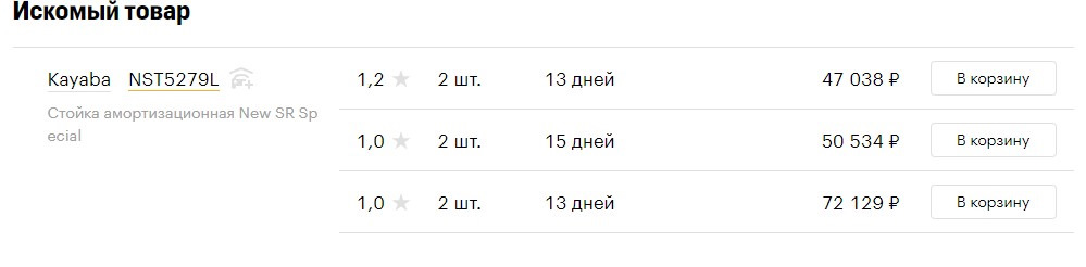

стабильность крепчает. апрель 2023 :) от 47тр
11.07.2023. Актуальная цена NST5279L — 16000р на Емексе. Доллар по 90.42

Получается KYB New SR все таки помягче и комфортнее на плохой дороге чем В6 ?
в чем то да, у них разный принцип работы
B6 это перевернутый амортизатор, а New SR обычный, только усиленная конструкция (толше шток, дополнительные ребра жесткости на самом корпусе, немного выше давление газа и еще ряд мелких доработок)

Они занижают авто после установки? Какие пружины ставил под них?
Пружины стандарт оставил старые, авто не занижают осталось как было даже выше немного потому что новые
