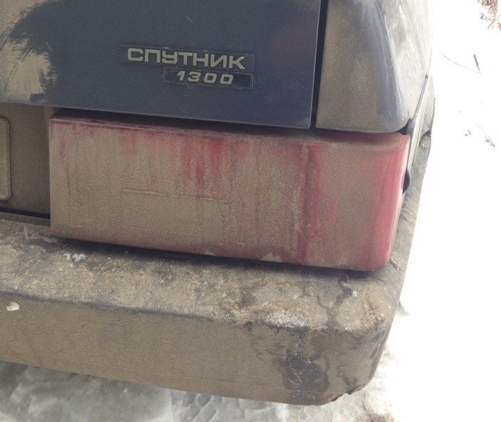

4. "Спутник"
Дней моих суровых)
Купил шильдик "спутник" и "1300" (чтобы обманывать всех, теперь машина реально как старуха выглядит)
Поставил их вместо заглушек, которые были до этого.
Нраица в целом)
