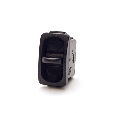

• Кнопка (для включения и выключения компрессора)

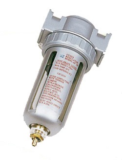

• Влагоотделитель
