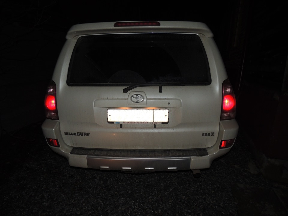

Ура товарищи! Получил посылку с ништяками из Владика — прибыли рейлинги и рестайловые стопаки. Рейлинги сейчас на покраске, поэтому о них чуть позже, а вопрос с оптикой, особо не затягивая, решил в минувший теплый субботний вечерок в последний день осени.
Из подручного инструмента понадобилось — плоская отвертка, ключик на 10, канцелярский нож и чуток изоленты. По салону ничего разбирать не понадобилось, все делается через окошечки для замены лампочек. Пришлось повозиться с демонтированием родных фар, даже после откручивания всех гаек они никак не снимались, как будто прикипели со временем. Немного попрактиковался и аккуратными плавными усилиями я их все-таки победил.

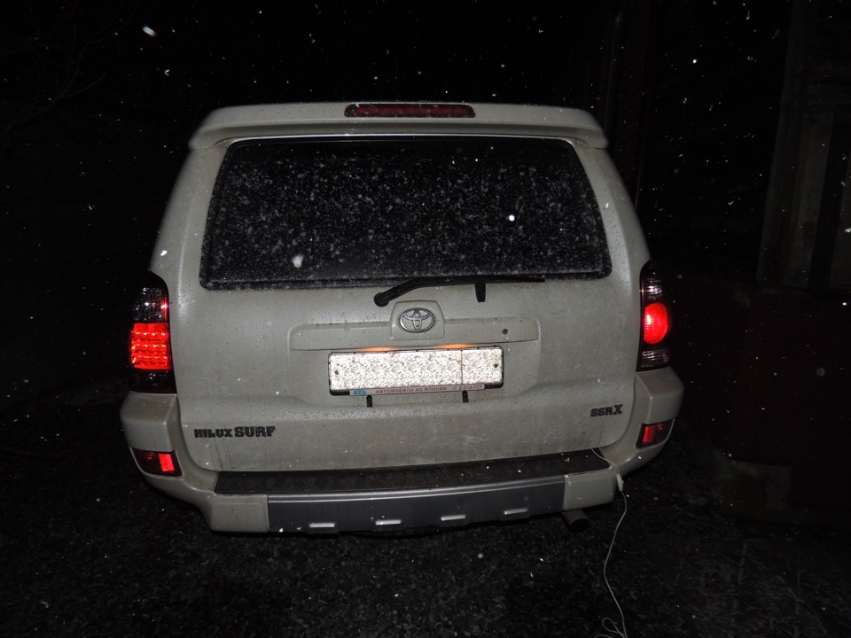

Далее, перекинул патроны на новые фары. Основной центральный патрон соединяется со штекером (штекер торчит из центрального отверстия стопака и имеет два небольших бугорка, которые легко срезаются канцелярским ножом) и фиксируется. Патроны из крайних отверстий (поворотник и задний ход) кочуют на новое место вместе с лампочками. Тут у меня тоже вышла заминка, поворотники защелкнулись не так плотно, как на родной фаре, получилось что при примерке контакт отходил, а задний ход, напротив, во что-то упирался и никак не хотел защелкиваться. Куда деваться, назад сдавать уже никак, дополнительно зафиксил поворотники изолентой, а патрон заднего хода немного подрезал. Кстати, сравнил по каталогам — эти патрончики идут с одинаковым кодом как на рестайл, так и на дорестайл, так что видимо причина нестыковок кроется в самих фарах: "Depo " — зло.
Ну да ладно, хватит придирок, когда все закончил, подключил и прикрутил — результат очень порадовал, многие владельцы 215ых меня поймут…
