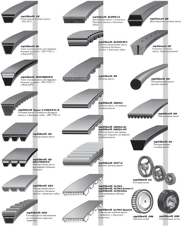

И это еще не все розновидности ремней, а вот с вольвы ремешка там как раз там и нет 2х стороний ручейковый двс1.6
Запись не о типах или видах ремней
