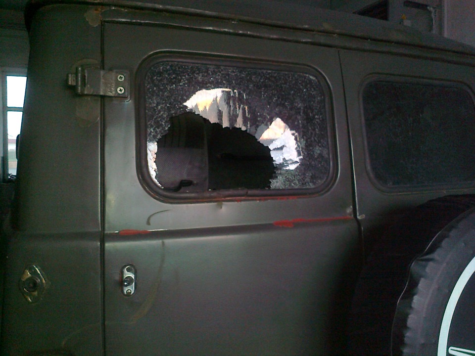

Дальше еще веселее, что бы добить меня окончательно, кто то набросал в лесу кучу веток и понасаживал деревья! :)) При попытке развернутся, стекло задней двери было разбито веткой, которая, почемуто, не отметила своего присутствия в зеркалах…

Стекло разбил, ремень порвал, дичь ушла хоть к бабке иди…
А если по делу, то кто подскажет как или чем вставить замок в уплотнитель стела?

Спасибо всем! Стекло приобрел, как вставить розяснили.

Для вставки шнура использую специальную приспособу. Теперь опишу как ее изготовить: Берется плоская отвертка довольно больших размеров и в середине лопатки сверлится отверстие, соответствующее размеру шнура и делается немного овальным. Потом отвертка затачивается как копье… и подгинается.

такие стекла, вроде, просто уже в сборе вставляются при помощи шнурка!
если срочно нужно, то могу нарисовать и выложить заправку для замков, она делается быстро
Был бы очень признателен, на дворе не лето ;)) без стекла как то не уютно.
Выставил в (Бж уаз452-Фото по просьбе) 3 первых фотки, что будет непонятно обясню.
Черная полоса, надеюсь, что прошла с приездом домой. Ну а резинка(замок) вставляется с помощью хорошей и крепкой веревки(бичевки), может понадобиться немного водички (в качестве смазки) ну и немного мата (обычного русского :) ) P.S. Ну может и нет, но мне он понадобился, а может и потому что после покраски я все стекла вставлял.
